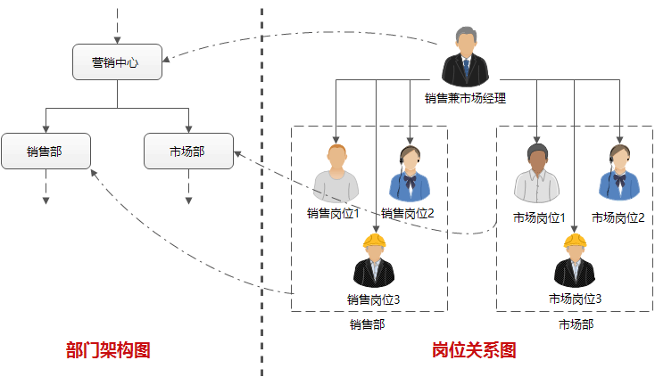

【学仙】点晴客服 2016-04-07 11:03:17
部门设置时,也优选虚拟一个凌驾于这个两个部门之上的虚拟部门。详细设置示意图如下:

【学仙】点晴客服 2016-04-07 11:04:48
@伤不起 不要嫌麻烦,是告诉你要如何灵活处理,来适配系统的功能使用,否则有些功能会有异常。

【学仙】点晴客服 2016-04-07 11:05:50
例如工作日志,是固定只允许上级查看下属,如果不这样处理,采用兼任岗位的话,就可能无法查看兼任岗位的下属。采用上述方法,则无此问题,可以正常查看、审批两个部门的所有下属日志。

【学仙】点晴客服 2016-04-07 11:19:15
@伤不起 不是必须的,建议这样做,就和岗位这个:***兼***对应起来了,更直观。

【学仙】点晴客服 2016-04-07 11:20:33
但某些工作会按照部门来判断可以选择的人员范围,例如:工作计划、事务管理等,所以建议搞多一个虚拟上级部门
