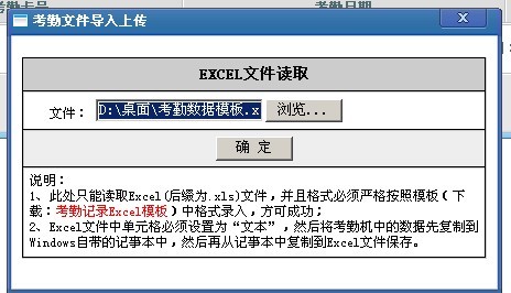

首先请确定考勤记录格式是严格按照系统要求的以上模板格式制作的,并且格式一定要是xls格式或者csv格式,如果采用点晴OA系统下载的模板文件制作的有可能是伪xls文件,其实还是html格式的网页页面,为了避免这种情况保存时务必选择另存为xls文件。判断是否是真正xls文件的方法也很简单,用记事本打开这个xls文件看看,如果是乱码就说明是xls文件,否则就是html文件,html文件是无法正确读取的!
一般没有特殊原因的话,应该采用CSV格式导入!!!
如果确定是真正的xls或CSV文件,并且确定当前浏览器是IE浏览器(必须采用IE浏览器,不支持其他浏览器),仍然无法导入,那就是浏览器安全性太高造成的,Excel数据导入到系统时被IE浏览器拦截了,需要按照下面帖子所述配置一下IE浏览器的Internet设置才行要特别注意各个步骤,不要遗漏任何一步,一定是可以的,不行就一定是IE浏览器的安全性设置不到位

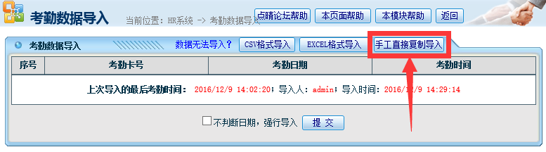

还有一个简单、而且一定可以的方法,并且对浏览器没有特别要求,就是手工直接复制导入,见下图:
将考勤机导出的数据处理成以上文本格式,复制进来,就可以直接导入了。

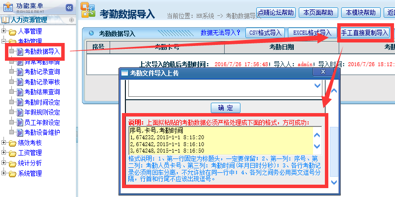

国内的考勤机生产厂家很多,没办法提供统一的自动读取接口,所以我们只要求提供:考勤工号、考勤日期、考勤时间、考勤机号四个字段,这个应该是所有的考勤机都能够提供的,有些考勤机可能需要转换一下才能生成这个格式。

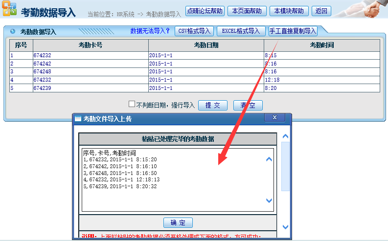

进入人力资源管理模块中,找到以下“手工直接复制导入”按钮,将考勤机中导出的考勤记录处理成页面要求的格式,复制进去,就可以顺利将考勤记录导入到点晴OA了:
