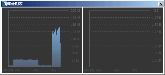

以下软件以安装包体积排序,现在我们先介绍体积为6M的的限速软件:Netlimiter Pro。主界面如下:
Netlimiter汉化版教程
【图一】

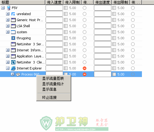

Netlimiter的使用方法很简单,双击系统栏上的图标启动程序即可,如果你正在使用ie浏览器浏览网页或使用迅雷等下载工具在下载文件,在 Netlimiter主界面窗口中就会出现相应的项目。选中它,我们可以很详细地查看到该程序的下载'传入速度'或上传'传出速度'等信息。要想限制它的下载或上传速度,只要选中“传入限制”或“传出速度”复选框,双击数字(默认是5.00)设置下载或上传的最快速度(如图)。经过以上设置后,指定程序的下载或上传速度就会逐渐地上升或下降并最终达到指定的速度。
Netlimiter汉化版教程
【图二】

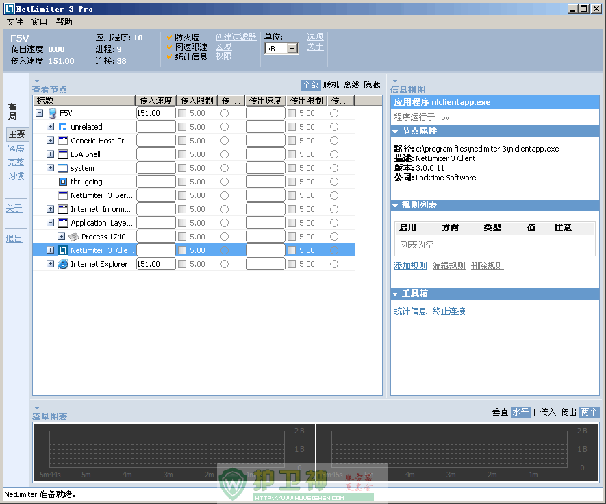

在所选的条目上右键,还有更多选项:
Netlimiter汉化版教程
【图三】

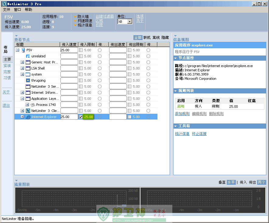

Netlimiter汉化版教程
【图四】
  相信读完全文的你已经了解了Netlimiter汉化版的诸多使用功能的使用方法了吧,其实他最大的优点就是某应用程序需要连接网络的时候会询问你是否连接或者如何限速,并且还具有防火墙的功能,所以无论从性能上还是从功能上比较,Netlimiter Pro汉化版都值得你一用。
