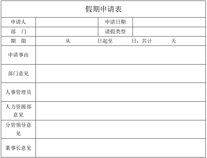

  一切的开始,都是从客户的需求出发的。在需求交流阶段,客户会提出自己的想法,调研各个部门的现有的和有计划还没做的流程表单需求,同时会提供现有的纸件表单给我们,让我们按照其进行设计。请记住,这只是客户的原始需求,他们不懂实现技术,更为专业性的需求和调整还是需要我们后面帮助其挖掘和实现。最后我们收集、整理后再跟客户进行确认。具体的需求交流技巧不是本文想要表述的重点,这里仅以一个具体的表单开始,向大家介绍表单的设计过程。例如,客户让我们做一个客户请假单,原始表单如下图:

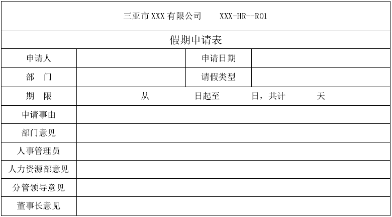

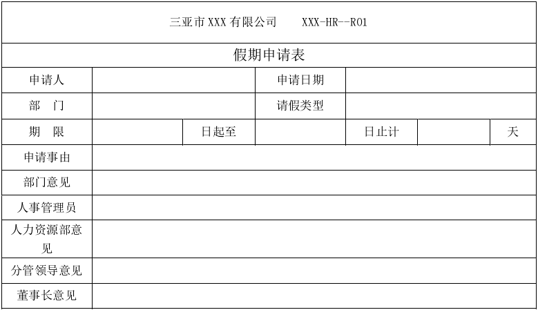

3、对客户需求的提炼和专业性角度优化
  为了方便客户使用,清晰的划分提示性文字(标题)和需要申请人员填写的内容,从专业性的角度,我们对表单修改如下:
  这里,我们把休假的时间范围的内容进行了调整。这样可以更为清晰的区分提示性文字和填写内容区域。而且,为后续在表格中添加文本和日期控件提供了独立的空间区域。

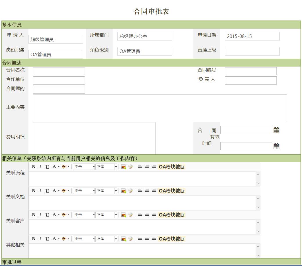

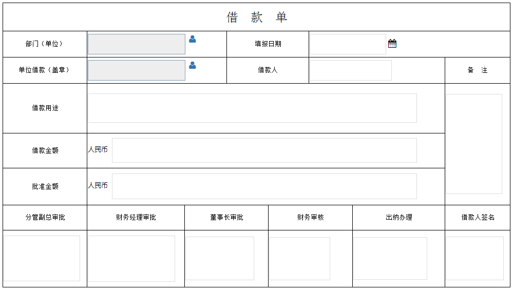

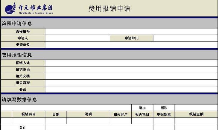

  风格的设计如同人的衣服,取决于功能性要求、企业性质和自身喜好,以及表单风格的也进行设计师所能达到的水平。设计是所有表单美观性设计的前提,了下面给出几种常见的风格作为参考:
★没有风格

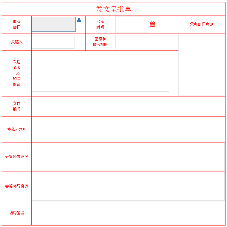

★政府发文
★旅游地产
★政府国企
★企业合同

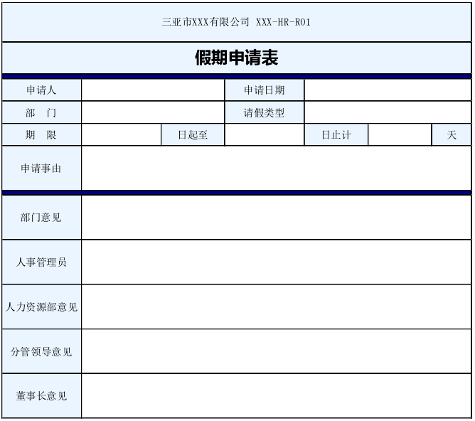

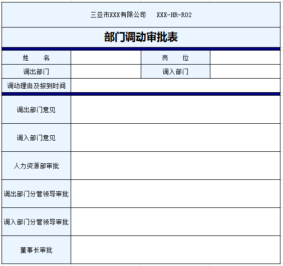

 2、表单字体、颜色、边框的设计
  这里我们选取上面“政府国企”表单的设计风格,基于此给出表单字体、颜色和边框的设计参数。
  字体:14px16px,加粗13px;
  表头:宋体,;表名称:微软雅黑,;标题:宋体,
  控件字体,宋体,13px。
  文字颜色:均为黑色;
  背景颜色:浅蓝色(235,245,255);过渡带,RGB(0,0128)
  表头和标题:RGB,
  边框颜色:黑色;
 3、表格尺寸的统一规范
  表头的行高:40px(若是两行的表头,可设计为50px;表单名称的行高:40px)
  单行文字内容的行高:28px;两行文字内容的行高:40px;
  内容描述的行高:56px(默认值,如果内容较多,可以采用28*n的高度)
  各级领导批示的行高:40px,一般领导意见够用了。
  过渡带行高:6px;
  边框粗细:1px;控件边框粗细:无边框设计,0px(无边框的控件,会给人一种控件完全融合于表格的一体化的感觉,这是出于美观性的考虑)
  如果您问我,为什么设计这些参数值,我想说是经验值,或者兼顾考虑了字体大小,以及一个表单尽量占用少的空间的设计原则来最终确定的吧,因为有的表单内容多,又要考虑各个表单尺寸风格尽量一致,所以在看清楚文字和美观的前提下,尽量少占用空间,让内容多的表单尽量设计在1页A4纸范围内。

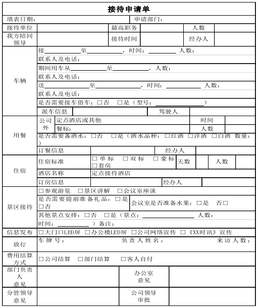

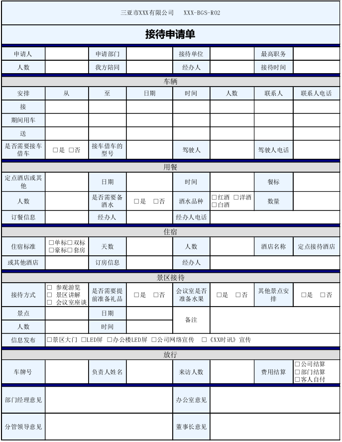

  前面提到,考虑到表单大小对打印分页的影响,有时候需要把一行中太多的内容调整到下一行,以避免页面太宽,方便打印。这里举一例:
  原始表单:接待申请单
  这个表单内容较多,按照原来的表单设计会导致宽度大于了540px,产生分页的情况。通过合理调整内容的位置,并按照美观性设计统一了风格之后,达到如下效果:
  新的接待申请单,把原来最左侧的一例内容改为了行,这样减小了行的宽度。同时,结合整体风格设计,进行了美化。最终这个表单可以完整的打印在1页A4纸上(客户如果需要打印的话。)
  那么,上面的这个设计是如何做到的呢?在Excel表格上进行风格统一设计,通过Excel设计成如上效果并不难。难的是最后在OA系统上达到如上效果,后面会介绍。

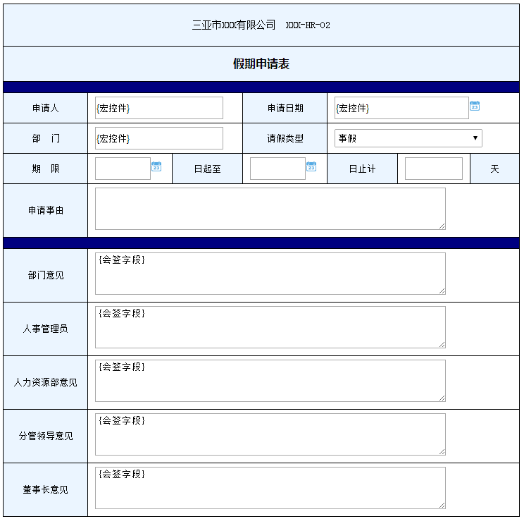

编辑器中的设计效果
  大家看到,这个设计效果并不是最终的效果。一方面设计的效果看起来和预览的不一样,另一方面,控件的尺寸还要调整。

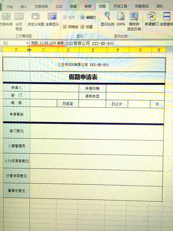

  A) 表单和表格的整体精准设计。我们推荐在Excel表格中进行设计,并通过Excel表格的查看表格和表单的准确大小。如图:
鼠标点中列的边缘并按住不放,会出现行宽的提示,如上图中红色线部分(100像素。这样,在Excel精准设计表格、表单尺寸后,相应的就可以)计算出控件的大小了。

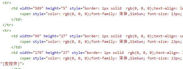

  B) 利用Excel表格,可以精确的确定表格、表单和控件的大小要求。下一步就是在编辑器的HTML对于拥代码中对每一个表格、控件进行尺寸设置。
有众多表格和控件的表单,这个过程是非常麻烦的,手工的工作量太大。
    HTML代码中截取的一段。其中width和height就是尺寸的参数。通过一一设置这些尺寸,就可以实现和Excel表格中一模一样的表单设计了。

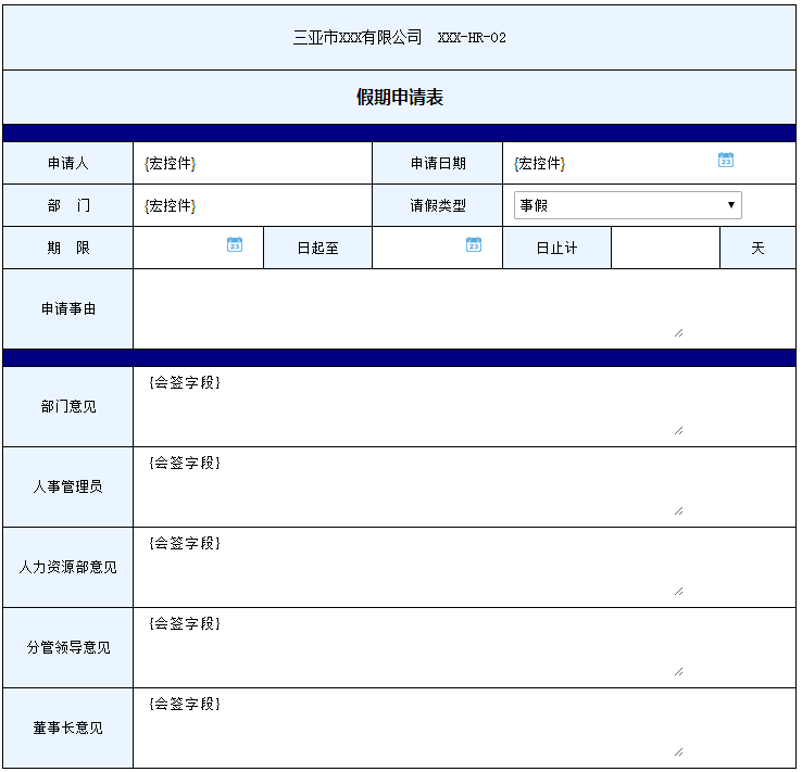

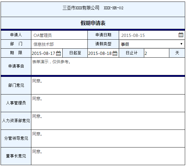

  最终设计的表单效果截图。大家可以看出,每个控件和所在的表格都是严丝合缝的对齐(参看请假类型控件的边框,其他控件无边框看不出来,并且取消)了控件边框,让控件完全融入了表单中了。其中,日期控件的宽度和关联的单行文本框的宽度之和,正好等于所在表格的宽度,而且能够完全呈现日期内容。
