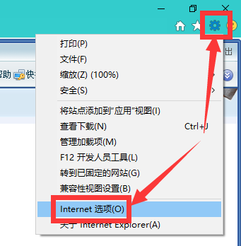

2、依次点击IE浏览器上的“工具”——“Internet选项”,如下图:

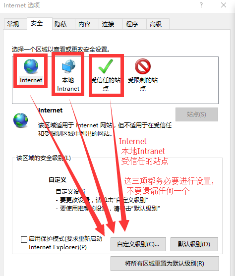

3、在弹出的对话框中,依次点击下图所示的①“安全”——②“Internet”/“本地Intranet”/“受信任的站点”(此三项逐项设置)——③“自定义级别”:

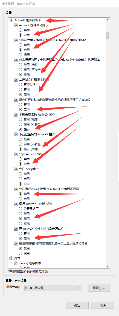

4、依次将“安全设置”内的选项设置严格按照下图一一对应勾选:
点击确定,完成设置!

务必将下面:
Internet本地Intranet受信任的站点
三个项目的“自定义级别(C)...”的ActiveX控件和插件的安全设置全部都严格进行上面的设置!

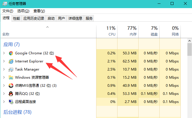

若出现Activex 控件无法在IE9中加载的情况,首页我们可以检查启动IE9浏览器的版本是64位还是32位。
检查方法:启动任务管理,单击“进程”,看Internet Explorer.exe进程后面是否有显示数字:(32位),有显示则表示是32位的版本。
在64位Windows 7系统中附带的32位IE浏览器就是为了解决此类问题的,所以我们可以使用32位的IE浏览器。
IE9默认情况是将32位的版本固定在任务栏上,您也可以在开始——所有程序中搜索Internet Explorer找到。

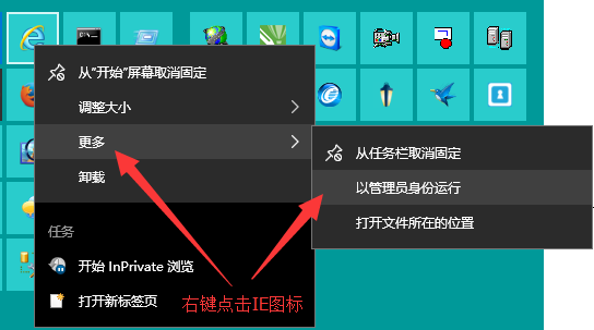

若启动的是32位版本的IE9,任然无法加载Activex 控件,您可以先关闭IE9,然后在IE图标上右键单击,选择以管理员身份启动,然后在打开该网站安装ActiveX。

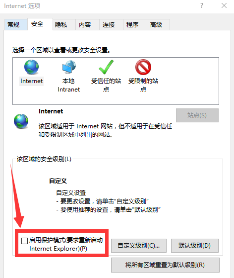

如果还有问题继续下面操作: 打开IE9——选择“工具”——“Internet选项”——“安全”选项卡——取消勾选“启用保护模式”的选项,然后在重启IE9进行安装。
安装完毕后,可以勾选上“启用保护模式”,再以正常的方式开启IE,由于已经安装过ActiveX了,所以就可以正常的使用ActiveX。
