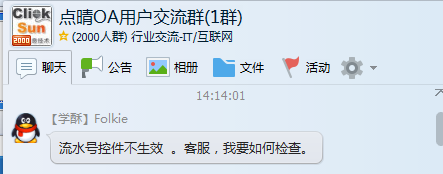

有用户在添加流水号控件时显示不了,如下图所示:

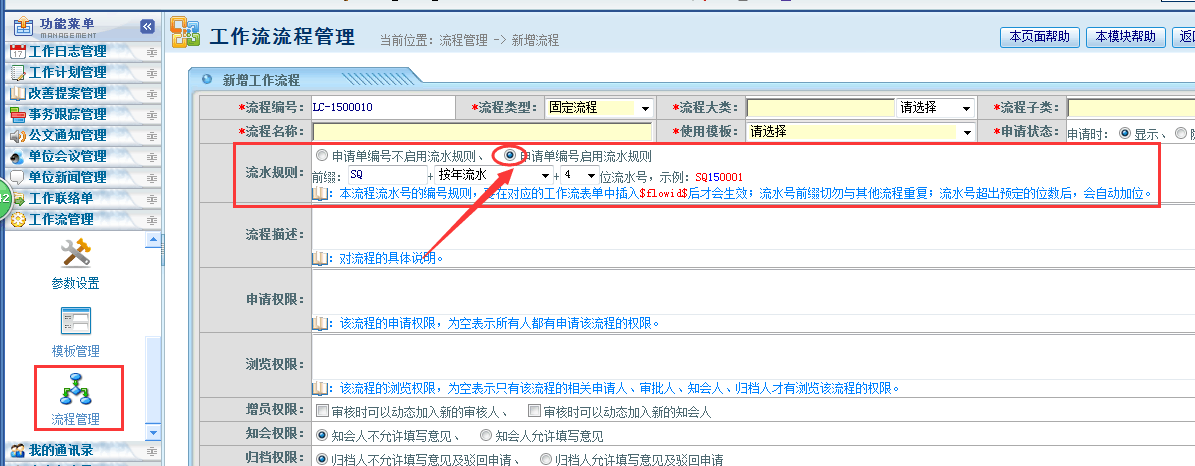

原因:2015年2月25日的升级包,工作流模块添加了“自定义启用流水号”的功能;
升级之后需在流程管理位置启用流水号功能,新添加的流水号控件才能生效。如下图所示:
另:旧表单模板中的流水号控件需重新编辑,更换成新的流水号控件。
旧表单流水号控件显示为:(带方框)
新表单流水号控件显示为:(不带方框)
