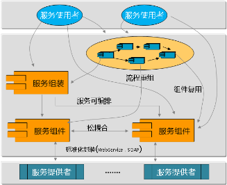

  而现代中间件的发展重要趋势就是以服务为核心,如WebService, SCA/SDO等。通过服务,或者服务组件来实现更高层次的复用、解耦和互操作,即SOA架构中间件。
  因为服务是通过标准封装,服务组件之间的组装、编排和重组,来实现服务的复用。而且这种复用,可以在不同企业之间,全球复用,达到复用的最高级别,并且是动态可配置的复用。

基于服务的中间件
  总之,服务化体现的是中间件在完整业务复用、灵活业务组织方面的发展趋势,其核心目标是提升IT基础设施的业务敏捷性。因此,中间件将成为SOA的主要实现平台。
