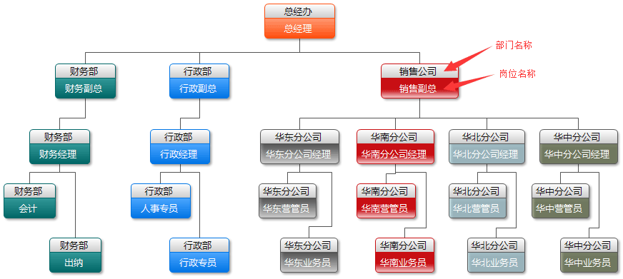

下面是以某企业为样本的岗位和部门架构图:
注意:不同部门的相同名称岗位一定要作为不同的岗位处理。
例如:华东分公司的业务员、华南分公司的业务员、华北分公司的业务员、华中分公司的业务员这四个岗位必须作为不同的岗位处理,因为他们的上级岗位明显是不同的岗位,审批时也是不同的人(/岗位)去审批;
又比如:上面的副总岗位一共有三个人,也必须作为不同的岗位处理,分别是财务副总、行政副总、销售副总,因为他们的下属是不同的,审批时显然销售副总不应该审批财务部的员工申请。

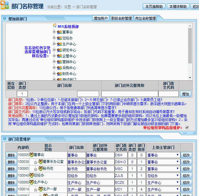

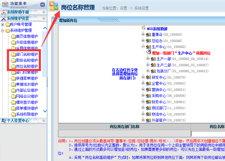

1、设置-》系统维护设置-》系统维护管理-》部门名称维护
2、职级和岗位参照上面部门类似设置

1、不管是部门、还是岗位,都必须从最高阶部门或最高阶岗位开始由上往下设置,不要问为什么部门设置时上级主管部门是空的,无法选择,没有先设好最上级部门,当然就是空的!岗位设置同理,不要问为什么该岗位上级主管所在岗位是空的,没有先设置好最上级岗位,当然下级岗位就无法选择到上级岗位!
2、系统中预置了部分部门、岗位、职级,如果与本单位的情形不一致,更改为本单位对应的名称即可,无需删除再重建。

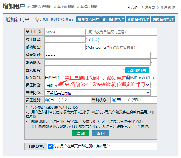

5、创建和更改员工信息时,不允许直接更改所在部门,必须通过更改员工所在岗位的方式,间接自动更改为此岗位绑定的部门。
