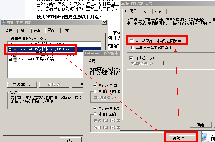

远程vpn成功拨入vpn server无法上网,但是将客户端的他那个√ 去掉后就可以上网了
