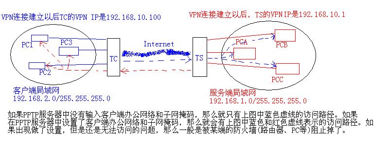

上图中,VPN本地IP、VPN客户端IP段用于跟VPN客户端组成一个VPN网络,其中VPN本地IP是给VPN服务器的,VPN客户端IP段是分配给客户端的。 MS DNS1、MS DNS2是给Windows VPN客户端使用的,如果指定了这2个值,那么当Windows通过VPN接入到Tomato DualWan的PPTP服务器时,Windows将自动将这2个DNS设置为客户端PC的DNS服务。如果不想设置这两个值,则输入0.0.0.0就可以。 MTU、MRT一般保持默认1450就可以。 PPTP用户列表是允许接入到PPTP服务器中的用户清单,用户名密码我就不废话了。其中VPN IP Address是客户端的VPN进来后分配给它的IP,如果输入*则从上面的VPN客户端IP段里动态分配,否则分配给客户端指定的IP。客户端办公网络、子网掩码分别是客户端那边的局域网的IP和掩码,如果PPTP服务器中没有输入客户端办公网络和子网掩码,那么就只有拓扑图中蓝色虚线的访问路径。如果在PPTP服务器中设置了客户端办公网络和子网掩码,那么就会有拓扑图中蓝色和红色虚线表示的访问路径。如果出现做了设置,但是还是无法访问的问题,那么一般是被某端的防火墙(路由器、PC等)阻止掉了。简单拓扑图如下
8yy2
注意:
用PPTP VPN需要3个网段:
1. 服务器端的局域网网段
2. 客户端的局域网网段
3. VPN网段
这3个网段不能相同
