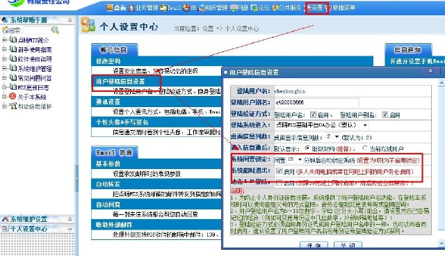

飘逸(94528218)  9:38:23
并且不能发布文件
_勿忘心安゛°(490003666)  9:38:26
飘逸(94528218)  9:38:34
一发布也是超时
点晴客服(1071289759)  9:39:07
不要勾选上图中那个超时退出即可

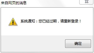

【学神】YYY
一个邮箱还没有读完,就弹出已经过期了,客户端我也打开着。
这是什么原因?
【学仙】点晴客服 2015-03-27 17:50:33
系统安全性措施,检测到有异常就会强行中断使用,重新登录即可
造成异常的原因很多,没办法一一查找,重新登录即可。

长时间无系统操作、网络不稳定、用ASDL或3G动态IP上网导致访问IP异常变化等,都会可能被强制下线。
