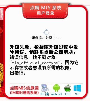

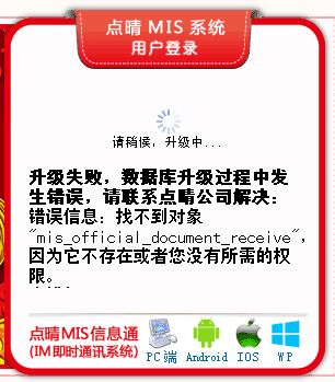

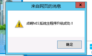

:点晴OA登录失败,安装最新版升级包提示升级成功但仍然不停的弹出更新提醒升级框、或者报错误:80004005/80040e14/an_error_occurred等,如何解决?
:出现这个问题有以下几个可能的原因:

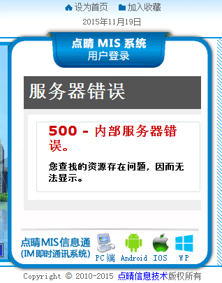

如果出现的是这个:
那么必须先按照这个教程的设置,将实际错误原因显示出来:点晴MIS出现“HTTP500内部服务器错误”提示,该如何处理?
将以上问题解决后,就会看到实际的出错原因了,然后按照以下相应情况对照解决即可:

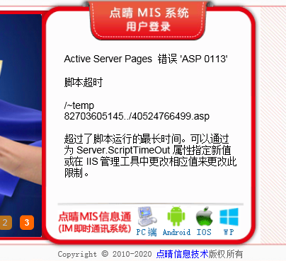

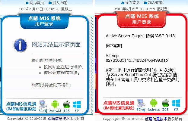

原因一:
这个一般是使用点晴OA多年的老用户才会出现的报错,按照以下教程解决即可:
点晴OA升级时提示:ActiveServerPages错误ASP0113,脚本超时,如何解决?[22]
  http://15795.oa22.cn

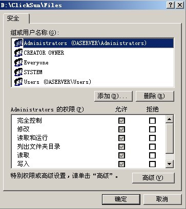

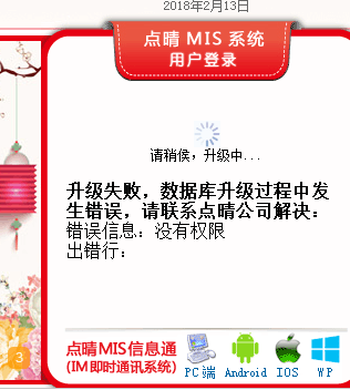

原因二:
这个错误的表现如上图,部分手工安装或自动安装的用户,目录 D:\clicksun\files 未成功开放everyone访问权限,这个目录正常情况下必须增加everyone的全部访问权限。检查一下目录D:\clicksun\files是否被赋予了everyone的全部访问权限,如果没有的话则增加一下,然后再登录系统试试。设置效果如下:

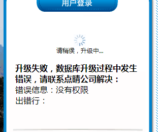

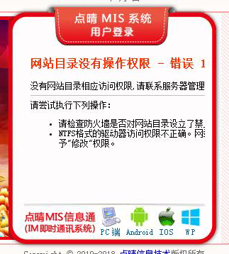

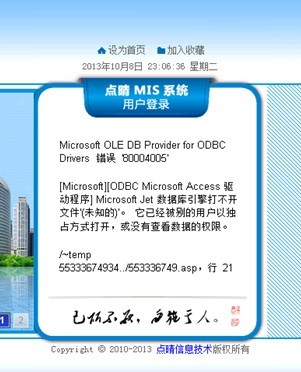

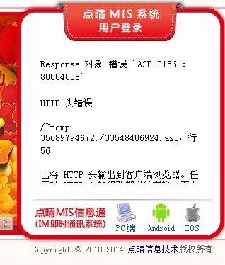

原因三:

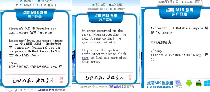

这个错误的表现如上图,一般见于Windows Server2008操作系统下,原因是系统目录权限未放开,将目录 C:\Windows\temp 增加everyone访问权限即可。检查一下目录C:\Windows\temp 是否被赋予了everyone的全部访问权限,如果没有的话则增加一下,然后重启计算机,如果不重启,会出另外一个错误(Provider 错误 '80004005' 未指定的错误)!然后再登录系统试试。

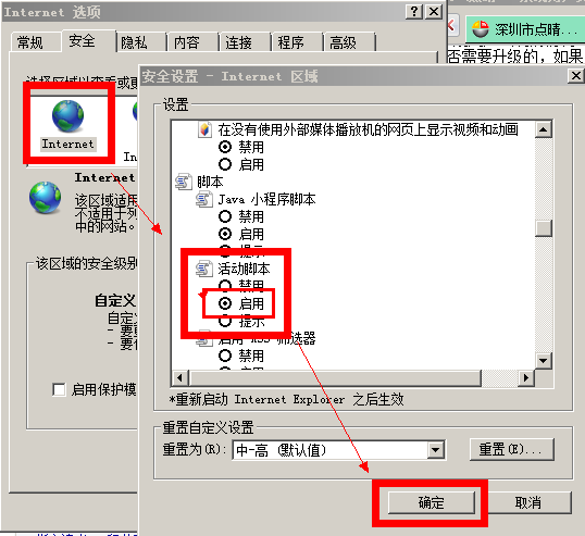

原因四:
提示“请稍候,升级中...”,然后就永远停止这个界面不动了。原因是服务器浏览器安全性设置为高,导致脚本支持被禁用,点晴OA升级及正常使用都必须启用javascript脚本支持,启用方法见本帖3楼回帖,启用后就可以正常升级了。

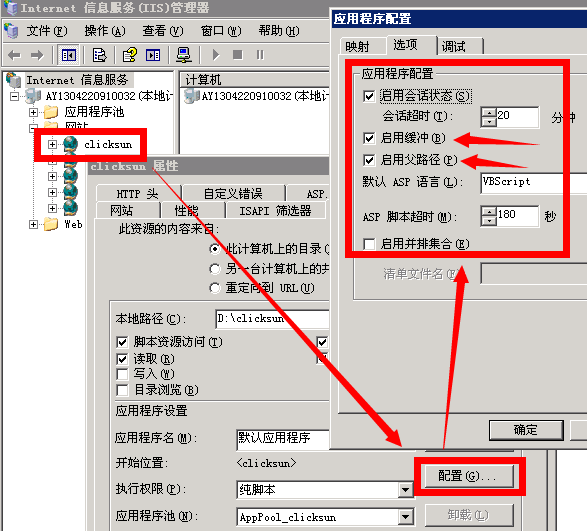

原因五:
这个错误其实是用户安装好程序后,没有检测MIS系统是否能正常运行后,就立即做了升级动作后看到的错误页面,出现这个错误的原因是IIS中没有启用缓冲支持造成的,开启IIS的缓冲支持即可。下面以Windows Server2003为例说明启用缓冲支持方法。进入安装了点晴MIS系统的服务器,前往:开始-》控制面板-》管理工具,找到:Internet 信息服务(IIS)管理器,然后找到网站clicksun,右键点击属性,出现如下界面:

点晴客服 14:38:56
哦,你的IE安全设置为高,导致浏览器脚本被禁用了,开启脚本支持就行了,升级和正常使用系统都必须启用脚本支持:
╉俗 14:44:53
en hao d  现在成功了,谢谢啊

2013年8月15日 12:13
internet、本地intranet、受信任的站点 这三项都要启用活动脚本!

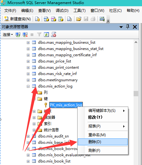

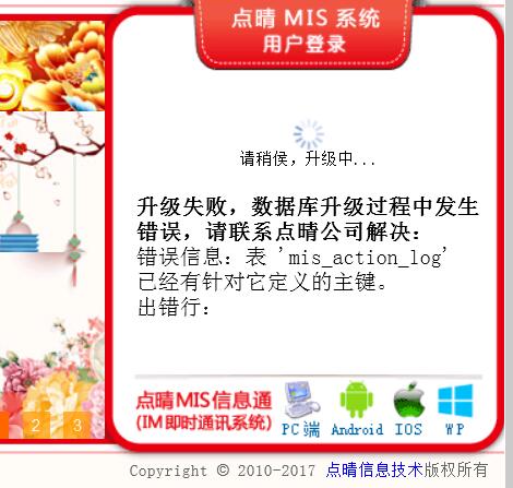

2013年10月9日 15:47
为什么会出现这个情况,原来每次升级都一直正常:
要在数据库中找到mis_action_log,将其主键删除, 然后再升级:
以前有错误就忽略了,现在的升级包不会忽略,而是会提醒错误原因
在数据库中,找到这个表,打开键,将下面的键值删除,升级包会自动重新创建这个键值。
相关教程:
主键删除失败时解决方法:
SQL Server中如何删除主键约束[2]
  http://11702.oa22.cn
