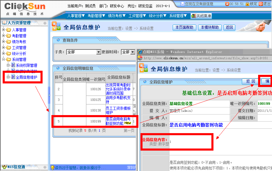

2、本项功能启用位置:点晴OA系统-》业务管理-》人力资源管理-》人力资源管理、人力资源管理-》系统管理-》全局信息维护-》100199是否启用电脑考勤签到功能,设为1启用本功能;

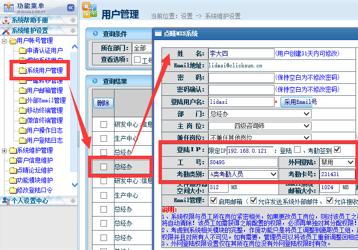

3、启用参与电脑考勤用户的电脑IP锁定功能(启用位置:点晴OA-》设置-》系统维护设置-》用户账号管理-》系统用户管理),否则用户在任意一台电脑上均可考勤,从而失去考勤的意义:
说明:
1、如果该用户设置为了电脑绑定点晴MIS信息通PC客户端登录点晴OA,那么上面的IP地址设置为:127.0.0.1或任意IP地址都可以正常考勤,考勤时系统将自动判断当前电脑是否是绑定的指定电脑,而不考虑IP地址是否正确,这个功能对于局域网外用户采用电脑考勤尤其有意义;
2、为确保指定用户必须在指定的电脑上点击考勤按钮,建议启用用户账号绑定指定PC电脑,以免用户在其他人或其他地方的电脑上登录考勤,设置方法如下:点晴OA系统如何限制(绑定/解除)用户必须使用指定的电脑PC客户端或手机APP验证后才能登录呢?

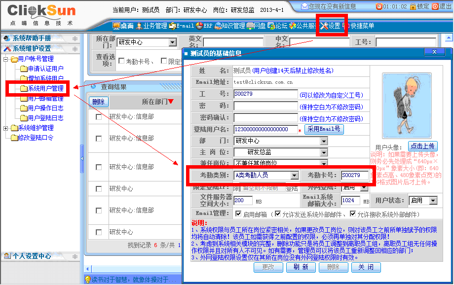

4、在以上位置指定参与电脑考勤用户的考勤类别、考勤卡号(启用电脑考勤时考勤卡号务必设为工号,见上图)。

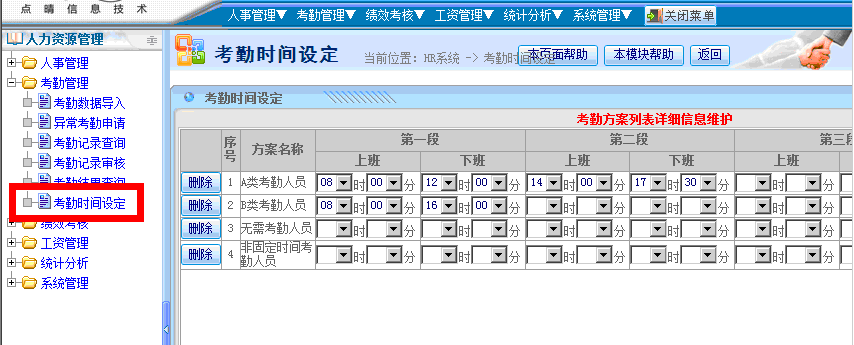

以上考勤类别修改位置:点晴OA系统-》业务管理-》人力资源管理-》人力资源管理、人力资源管理-》考勤管理-》考勤时间设定:

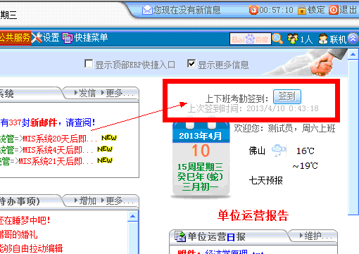

做了如上配置后,需要电脑考勤签到的用户进入点晴MIS系统后就会出现一个“上下班考勤签到”的按钮,用户进入系统后立即点击即可,如果已经签到或者还未到签到时间时,该按钮会自动禁用:
