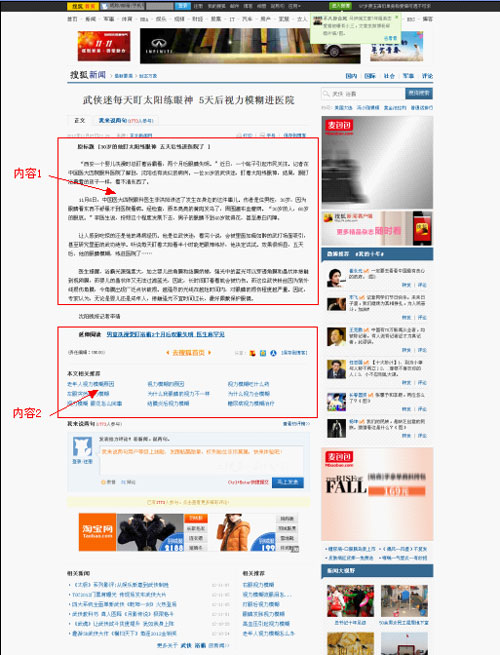

在此之前,我们先明确我们的目的。
SEO
上图中很明显内容1是用户最为需要的,内容2是用户可能感兴趣的,其余均是无效的噪音。那么针对于此,我们可以发现如下几特征:
1.所有的调用列表全部是在一个信息块里,这个信息块绝大部分是由标签组成,即便有游离于标签的内容,其文字也基本是固定的,且在站内页面中存在大量重复,较为容易判断。
2.内容2一般紧邻着内容1。而且内容2中的链接锚文本,与内容1存在相关性。
3.内容1部分,是有文字文本内容和标签混合而成,且在通常情况下,文本文字内容在网站网页集合中具有唯一性。
