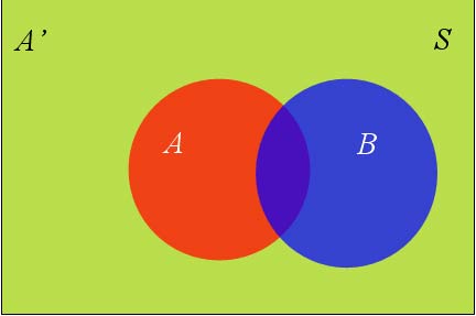

  所谓"条件概率"(Conditionalprobability),就是指在事件B发生的情况下,事件A发生的概率,用P(A│B)来表示。
  根据文氏图,可以很清楚地看到在事件B发生的情况下,事件A发生的概率就是P(A∩B)除以P(B)。

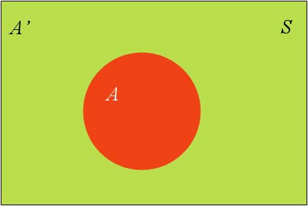

  假定样本空间S,是两个事件A与A'的和。
  上图中,红色部分是事件A,绿色部分是事件A',它们共同构成了样本空间S。
  在这种情况下,事件B可以划分成两个部分。
  即

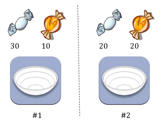

  第一个例子。两个一模一样的碗,一号碗有30颗水果糖和10颗巧克力糖,二号碗有水果糖和巧克力糖各20颗。现在随机选择一个碗,从中摸出一颗糖,发现是水果糖。请问这颗水果糖来自一号碗的概率有多大?
  我们假定,H1表示一号碗,H2表示二号碗。由于这两个碗是一样的,所以P(H1)=P(H2),也就是说,在取出水果糖之前,这两个碗被选中的概率相同。因此,P(H1)=0.5,我们把这个概率就叫做"先验概率",即没有做实验之前,来自一号碗的概率是0.5。
  再假定,E表示水果糖,所以问题就变成了在已知E的情况下,来自一号碗的概率有多大,即求P(H1│E)。我们把这个概率叫做"后验概率",即在E事件发生之后,对P(H1)的修正。
  根据条件概率公式,得到
  已知,P(H1)等于0.5,P(E│H1)为一号碗中取出水果糖的概率,等于0.75,那么求出P(E)就可以得到答案。根据全概率公式,
  所以,
  将数字代入原方程,得到
  这表明,来自一号碗的概率是0.6。也就是说,取出水果糖之后,H1事件的可能性得到了增强。

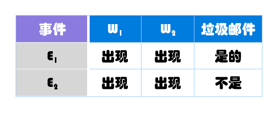

  在已知W1和W2的情况下,无非就是两种结果:垃圾邮件(事件E1)或正常邮件(事件E2)。

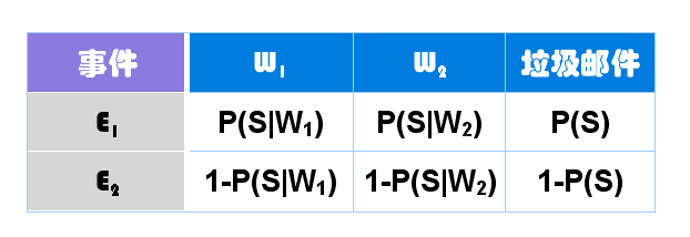

  其中,W1、W2和垃圾邮件的概率分别如下:
  如果假定所有事件都是独立事件(【注释】严格地说,这个假定不成立,但是这里可以忽略),那么就可以计算P(E1)和P(E2):
