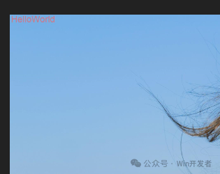

方式一,直接使用GDI+绘制水印到图片上
这种方式的话存在几个问题
1、水印很容易被清除,用ps的内容识别一下就干掉了
2、水印的文字大小不好控制(理论是可以根据图片的大小动态计算字符的大小的,以前见过这种实现,但这里我也没去仔细找实现了,就大概写了个根据图片大小调整字符大小的逻辑。)
实现逻辑如下:
public static void DrawWatermark(string imageFilePath,string watermark)        {            using (MemoryStream ms = new MemoryStream(System.IO.File.ReadAllBytes(imageFilePath)))            {                Bitmap bitmap = (Bitmap)Image.FromStream(ms);
                using (Graphics graphics = Graphics.FromImage(bitmap))                {                    var size = (float)(bitmap.Height * 0.02);                    if (size < 10)                        size = 10f;                    using (Font arialFont = new Font("Arial", size, GraphicsUnit.Pixel))                    {                        var location = new Point(00);                        graphics.DrawString(watermark, arialFont, new SolidBrush(Color.FromArgb(120, Color.Silver)), location);                    }                }
                bitmap.Save(imageFilePath);            }        }
绘制出来大概效果如下:

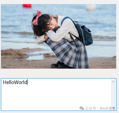

方式三、将文字信息嵌入到图片中
这是我在CodeProject上找到的一种实现方式。可以在下面的链接中下载到实现的源码和示例程序,直接参考集成即可。
项目地址:https://www.codeproject.com/Tips/635715/Steganography-Simple-Implementation-in-Csharp
使用这种方式,可以将文字嵌入到图片中,然后再次提取出来。
注意:注意:不要以有损格式(如 JPEG)保存结果图像;推荐是保存为PNG。
效果如下:
我这里嵌入了HelloWorld到图片中,可以再次从图片中提取出来
