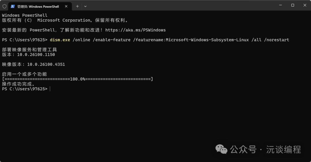

dism.exe /online /enable-feature /featurename:Microsoft-Windows-Subsystem-Linux /all /norestart
以管理员打开 PowerShell,执行上面的命令:

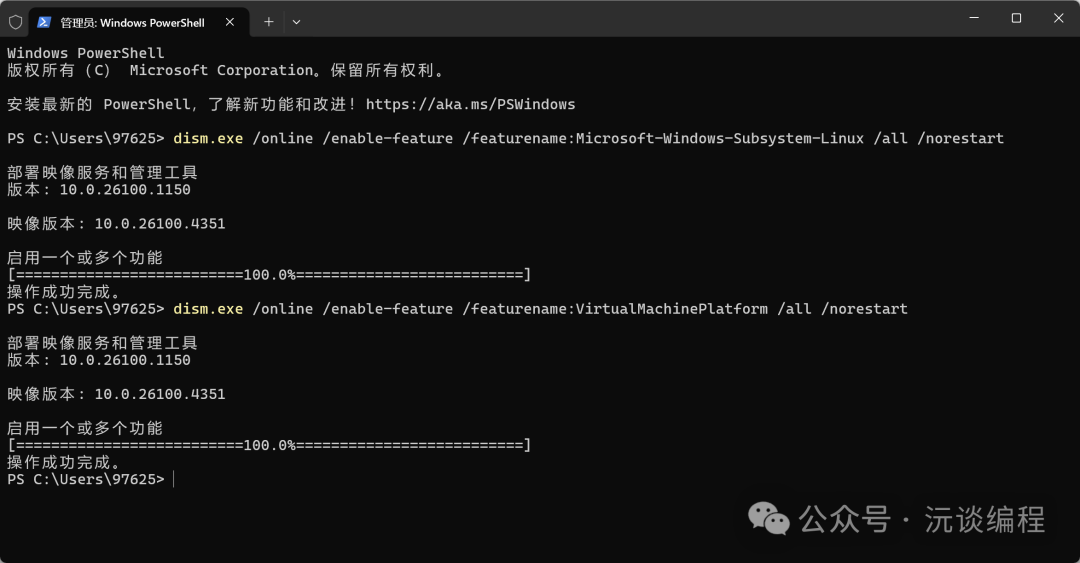

dism.exe /online /enable-feature /featurename:VirtualMachinePlatform /all /norestart

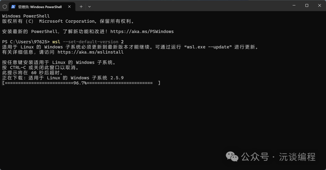

wsl --set-default-version 2
通过上面命令可以设置默认版本为 WSL2,若 WSL 版本低要先更新:

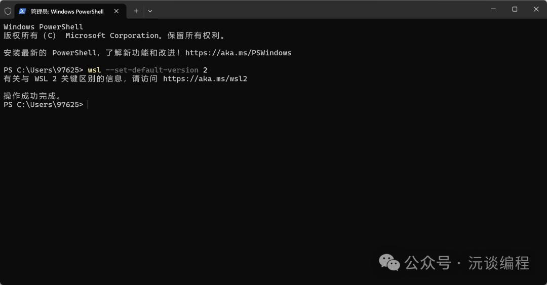

更新完在设置默认版本:

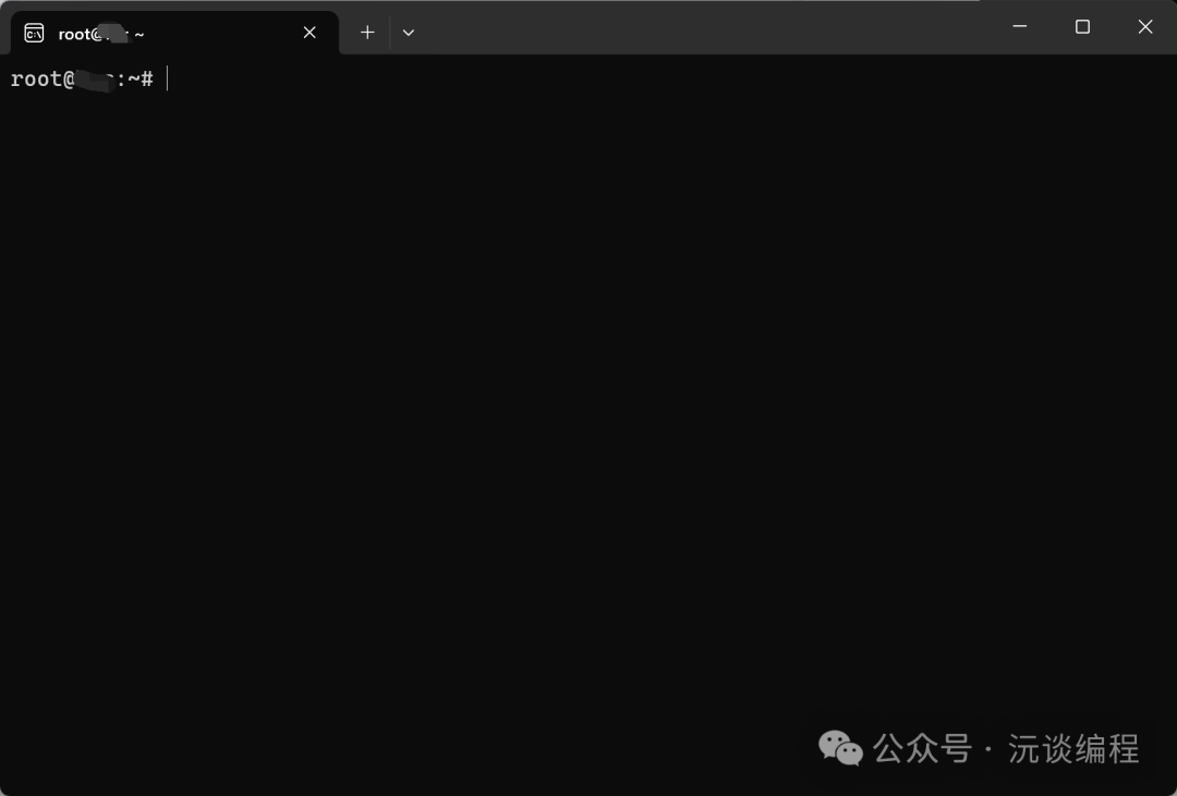

打开 Microsoft Store ,选择一个 Linux 发行版进行安装即可:
安装完成后,从开始菜单中点击图标即可打开:
