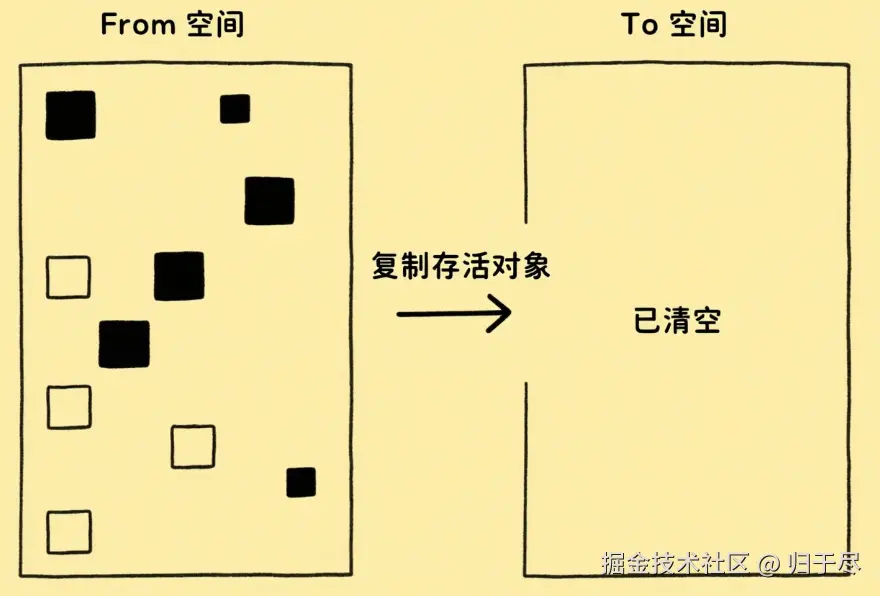

这些对象的回收,V8 用的是Scavenge 算法,核心是 "复制存活对象,清空剩余空间"。具体步骤可以脑补成这样:

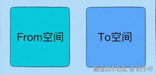

  1. 新生代内存被分成两块等大的空间,一块叫 "From 空间"(正在用),一块叫 "To 空间"(闲置),就像两个并排的抽屉,每次只用一个。
  1. 当 From 空间快满时,触发回收:遍历 From 空间,把所有还在被引用的 "存活对象",按顺序复制到 To 空间。
  2. 复制完后,直接清空 From 空间(把旧抽屉里的垃圾全扔了),然后交换 From 和 To 的角色 —— 下次用新的 From(原来的 To),闲置新的 To(原来的 From)。
为什么要这么折腾?主要是为了避免 "内存碎片"。如果直接删除垃圾,存活对象可能零散分布在内存中,就像抽屉里的杂物东一个西一个,下次想放个大点的对象(比如一个长数组),可能找不到连续的空间。
而复制到 To 空间时按顺序排列,存活对象会挤在一起,剩下的空间是一整块连续区域,下次分配新对象就很方便。
当然,这种方式也有代价:新生代内存实际只能用一半(总有一个空间闲置)。但好在新生代对象存活时间短,复制成本低,总体算下来比标记清除快得多。

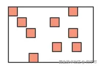

标记 - 清除后,堆内存会像被挖过的地一样坑坑洼洼:存活对象零散分布,中间夹杂着被回收的空白区域(内存碎片)。下次想分配一个大对象,可能找不到连续的空间,明明总内存够,却分配失败。
所以 V8 会紧接着做 "标记 - 整理":把所有存活对象往内存的一端 "挤",让空白区域集中到另一端,形成一整块连续的空闲内存。就像把衣柜里的衣服都推到左边,右边留出一大块空地放新衣服。
