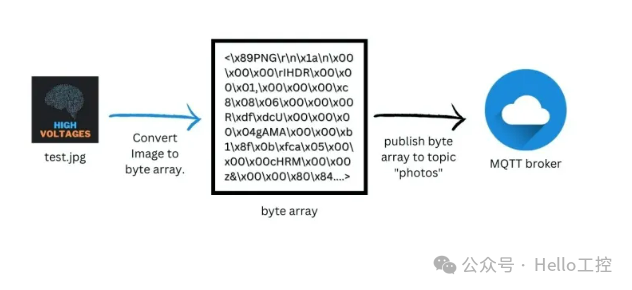

使用 MQTT 协议发布图像是一种非常直接的方法。下面的图像解释了我们在本期中将要使用的流程。
