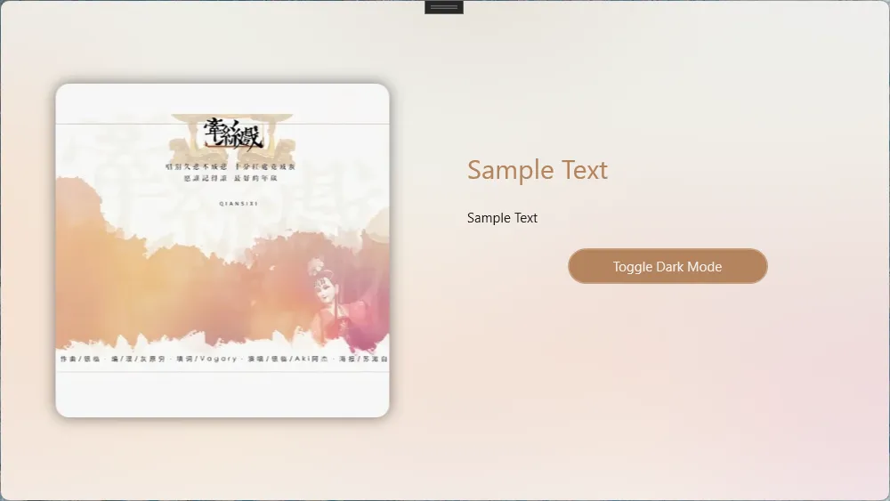

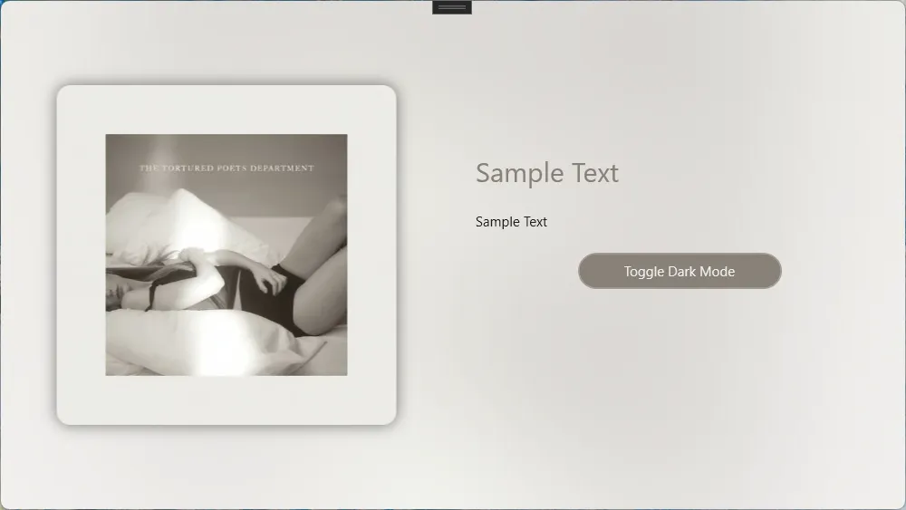

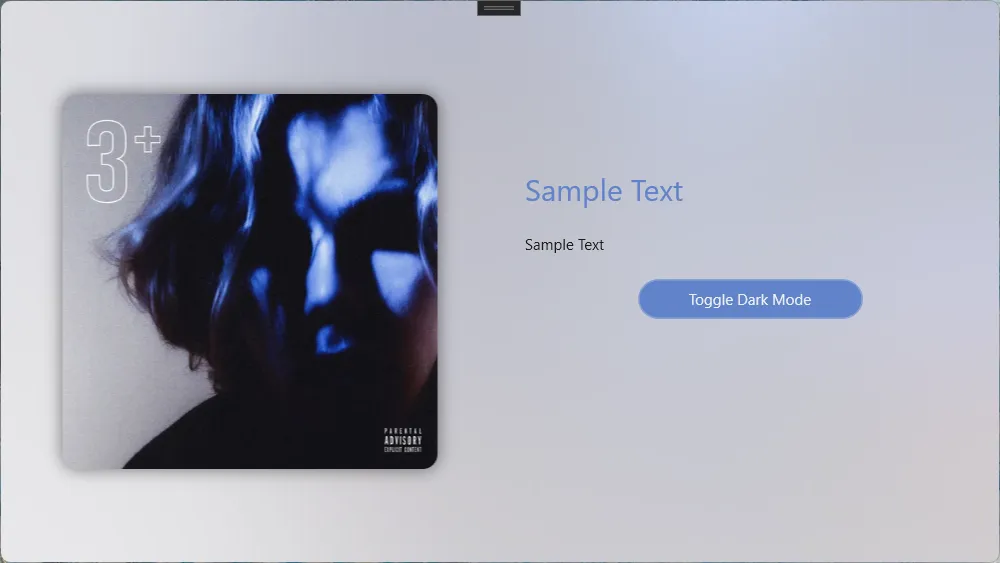

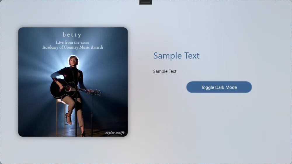

先看效果,在浅色模式下:

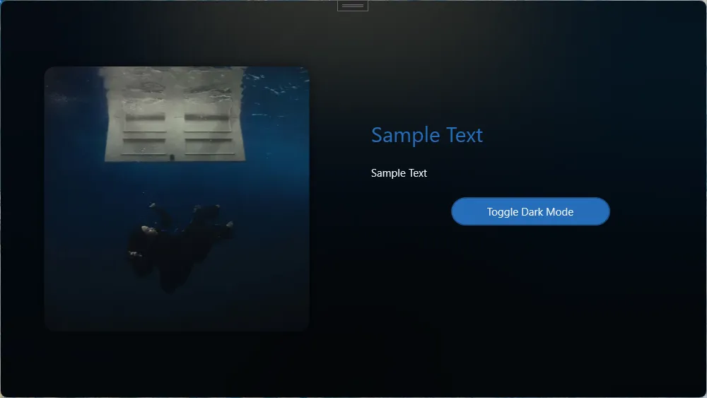

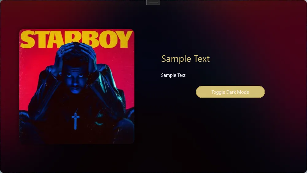

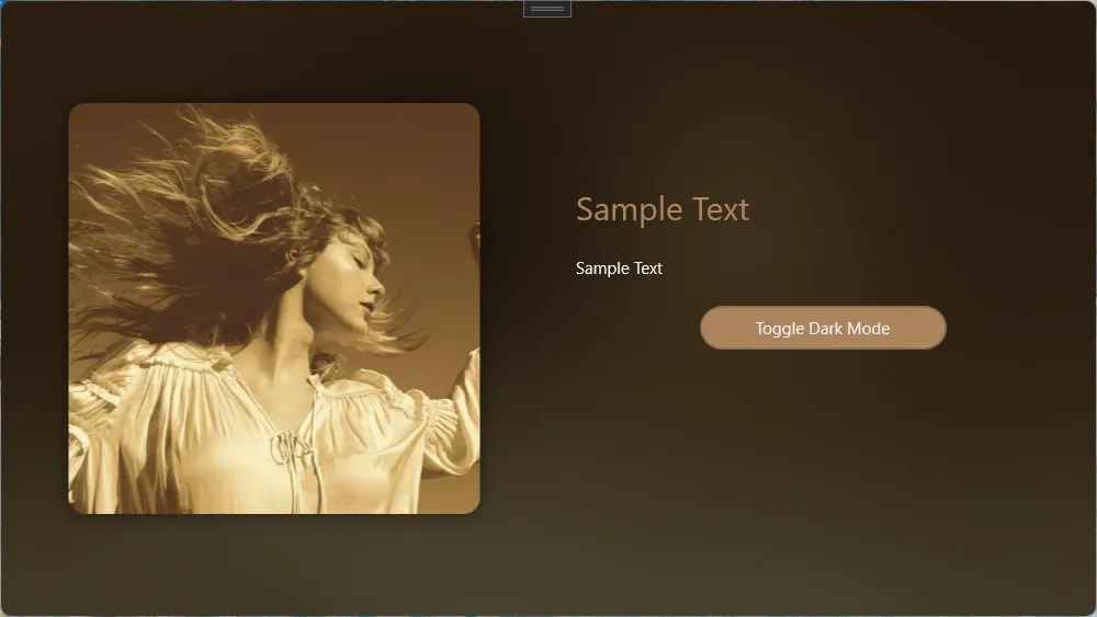

在深色模式下:
P.S. 此算法只是尽可能地接近Windows Mica效果,并非实际实现;主色调提取算法只能确保在绝大多数情况下适用。

一、简要原理和设计
1.1 Mica效果
Mica效果是Windows 11的一个新特性,旨在为应用程序提供一种更柔和的背景效果。它通过使用桌面壁纸的颜色和纹理来创建一个静态的模糊背景效果。一个大致的模拟过程如下:
  1. 根据颜色模式(浅色或深色)来调整图像对比度
  2. 增加一个白色/黑色的遮罩层
  3. 大半径 高斯模糊处理
在仓库代码中给出了所有组件的实现,如果你想调整效果,可以修改以下几个值:
1 public static void ApplyMicaEffect(this Bitmap bitmap,bool isDarkmode)
2 {
3     bitmap.AdjustContrast(isDarkmode?-1:-20);//Light Mode通常需要一个更高的对比度
4     bitmap.AddMask(isDarkmode);//添加遮罩层
5     bitmap.ScaleImage(2);//放大图像(原始图像一般为500x500)以提高输出图像质量
6     var rect = new Rectangle(0, 0, bitmap.Width, bitmap.Height);
7     bitmap.GaussianBlur(ref rect, 80f, false);//按需要调整模糊半径
8 }
1.2 主色调提取与微调
从原始图像中提取主色调,主要过程如下:
  1. 像素采样和颜色量化便于统计
  2. 过滤过黑或过白的颜色值(我们会在调整步骤单独处理)
  3. 根据HSL的饱和度和亮度来计算权重,
    • 饱和度越高,权重越大
    • 亮度稳定(我们定为0.6),权重越大
  4. 选择权重最大的颜色均值作为主色调
之后为了适配UI,保证亮度、饱和度适合用于呈现内容,还要对颜色进行微调:
  1. 将颜色转为HSL空间
  2. 根据颜色模式调节亮度
  3. 分层调整饱和度,一般来说暗色模式的对比度比亮色模式高
  4. 对特定色相区间(红/绿/蓝/黄)进行差异化调整
最后计算焦点颜色(FocusAccentColor)只需要根据颜色模式调整亮度即可。
