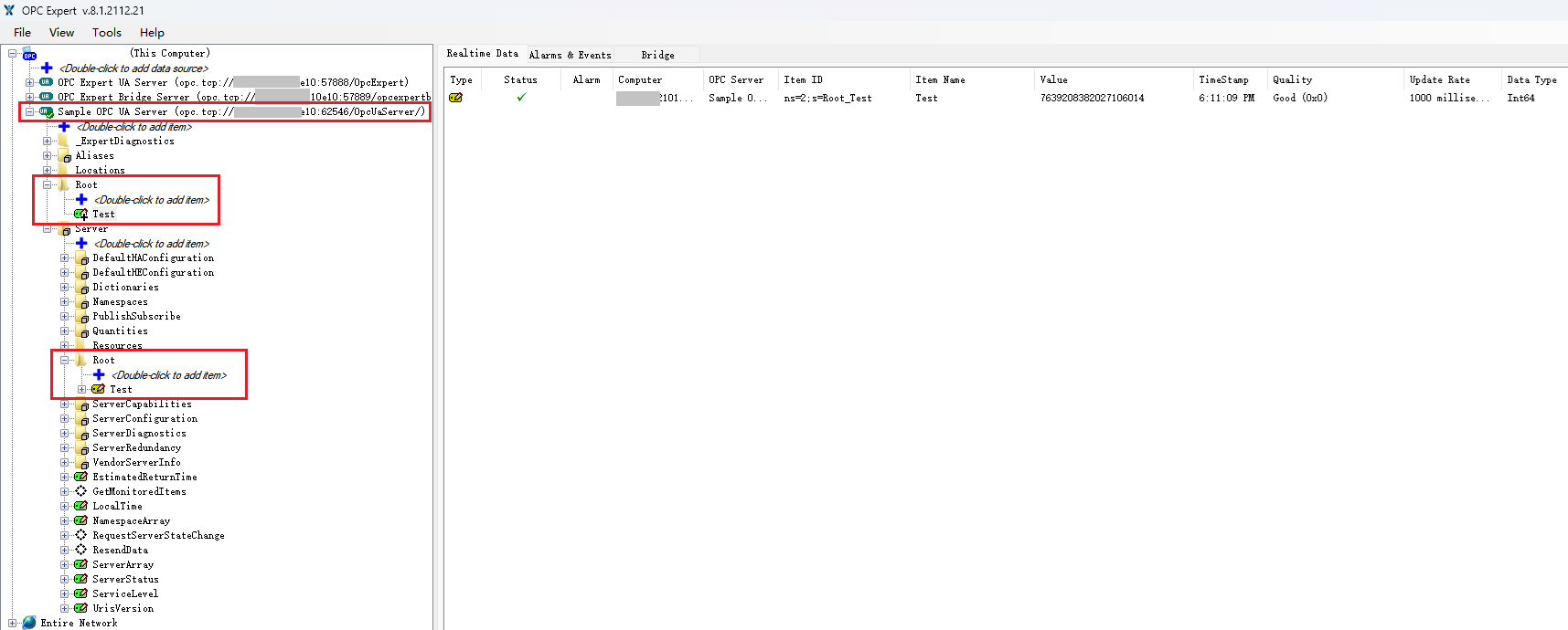

OPC UA配置文件
新建OpcUaServer.Config.xml文件。
在属性中设为“始终赋值”。
内容如下:

需要关注的内容有:
  • ApplicationName:在通过OPC UA工具连接此服务器时,显示的服务器名称就是该值。
  • ApplicationType:应用类型,可用的值有:
    • Server_0:服务器
    • Client_1:客户端
    • ClientAndServer_2:客户机和服务器
    • DisconveryServer_3:发现服务器。发现服务器用于注册OPC UA服务器,然后提供OPC UA客户端搜索到服务器。
  • SecurityConfiguration:该节点中指定了OPC UA的证书存储路径,一般保持默认,不需修改。
  • ServerConfiguration.BaseAddresses:该节点指定OPC UA服务器的url地址。
  • ServerConfiguration.SecurityPolicies:该节点配置允许的服务器安全策略,配置通讯是否要签名和加密。
  • ServerConfiguration.UserTokenPolicies:该节点配置允许的用户Token策略,例如是否允许匿名访问。
  • AvailableSamplingRates:配置支持的变量采样率。
  • TraceConfiguration:配置OPC UA服务器的日志记录,设定日志记录路径,配置的路径是在系统临时文件夹下的路径,日志文件的完整路径是在%TEMP%\Logs\SampleOpcUaServer.log

测试服务器
比较好用的测试工具有:
  • UaExpert:Unified Automation公司提供的测试工具,需安装,能用于连接OPC UA。
  • OpcExpert:opcti公司提供的免费测试工具,绿色版,能连接OPC和OPC UA。
以下用OpcExpert测试。
浏览本地计算机可发现OPC UA服务器,可看到添加的Root节点和Test变量,Test变量的值会每秒更新。
源码地址:https://github.com/Yada-Yang/SampleOpcUaServer
