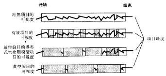

 图 4.1.3-1 不同类型项目的可视度

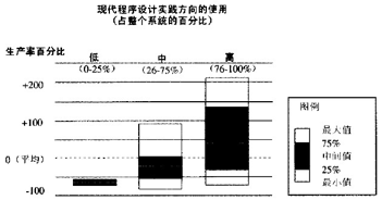

  1984年有关“现代程序设计实践方法——技术的基本原则”的一份研究,详细论述了不使用这些基本原则就不可能具有高的生产率的内容。图4.2-1展示了研究的结果。
图 4.2-1 生产率与“现代程序设计实践方法”的关系
(不广泛地使用“现代程序设计实践方法”就无法具有高的生产率)
   很显然,不采用现代程序设计实践方法的项目不可能具有高的生产率。但技术基本原则的应用,就其本身而言,不足以创造高的生产率。一些项目使用了大量现代程序设计实践方法,但是仍旧和那些完全没有使用该方法的项目具有一样的生产率。因此,注意技术的基本原则是很必要的,但却不足以达到快速开发的目的(例如犯了某些典型错误)。

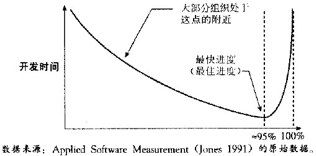

 图 4.3-1 错误率和开发时间的关系
大多数情况下,具有低错误率的项目同时实现了最短日程的目标
