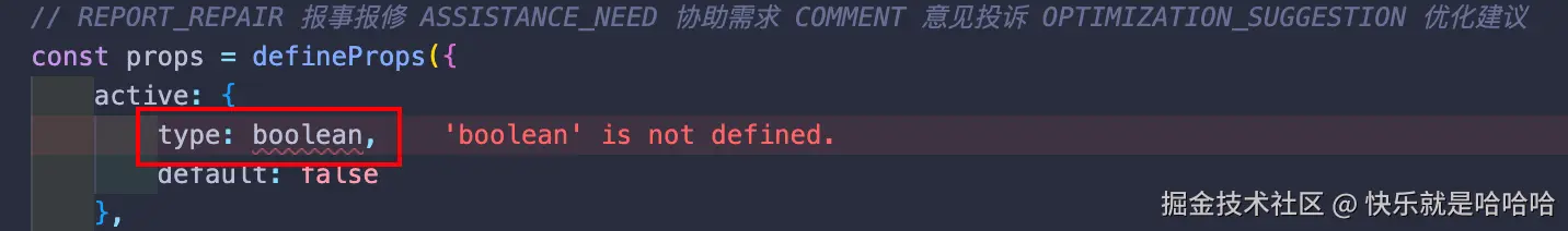

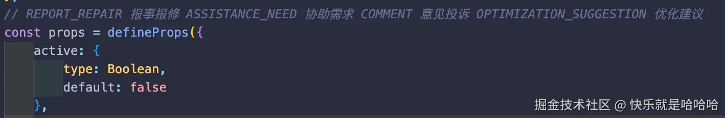

这几天写代码,遇到一个不确定的知识点:我在vue的props中如何给一个属性定义小写的bolean,代码就会报错
但是大写的Bolean就没问题

同事有点不耐烦,说道:大姐,boolean是TS中的类型声明,Boolean是JavaScript 的构造函数,根本不是一个东西吧!

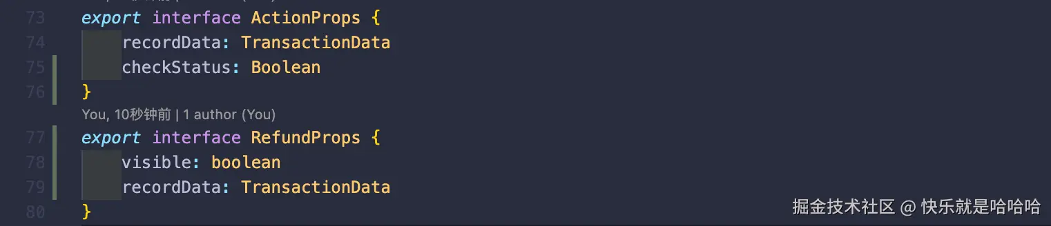

在TypeScript中,Boolean和boolean都可以用于表示布尔类型
js
export interface ActionProps { checkStatus: Boolean } export interface RefundProps { visible: boolean }

Vue 的运行时框架无法识别 boolean 类型,它依赖的是 JavaScript 的内置构造函数(如 BooleanStringNumber 等)来检查和处理 props 类型。
因此,props的Type只能是BooleanStringNumber
但是如果vue中开启了ts语法,就可以使用boolean 表示类型了
