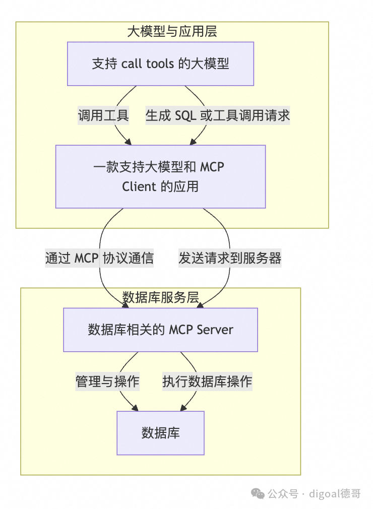

如果我们需要将数据库接入AI应用, 让大模型来管理数据库, 理论上我们只需要以下4种模块即可:
  • 支持call tools的大模型
  • 一款支持大模型和mcp client的应用
  • 数据库相关的mcp server , (mcp server里需要定义清楚与你期望的数据库管理行为相关的: 资源、工具、prompt)
  • 数据库
mcp client和mcp server之间的消息需遵循JSON-RPC 2.0 ( https://www.jsonrpc.org/specification )
流程图如下:

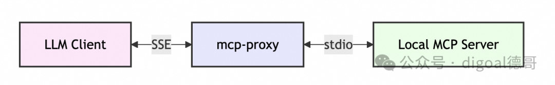

MCP 目前为客户端 - 服务端通信定义了两种标准传输机制:
  • stdio,通过标准输入和标准输出进行通信
  • HTTP with Server-Sent Events(SSE)

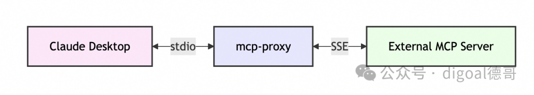

客户端应该尽可能支持 stdio。如果不支持sse, 有个开源项目mcp proxy, 可以把sse转换为stdio通信.
  • https://modelcontextprotocol.io/docs/concepts/transports
  • https://github.com/sparfenyuk/mcp-proxy
例如Claude Desktop这款应用加入只支持stdio通信, 那么就可以用mcp-proxy来使Claude Desktop能够和支持sse的远程mcp server进行交互.
或者反之, 如果mcp server只支持stdio, 为了让远程AI应用能与之通信, 也可以使用mcp proxy.

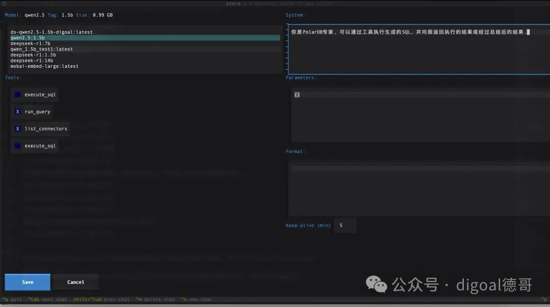

配置oterm , 增加mcpServers设置.
# command + args 从命令行运行的命令得到.
# 例如: python /Users/digoal/mysql_mcp_server/src/mysql_mcp_server/server.py
# 例如: docker run -i --rm bytebase/dbhub --transport stdio --dsn postgres://digoal:test@172.17.0.3:5432/postgres?sslmode=disable
$ cat /Users/digoal/Library/Application\ Support/oterm/config.json

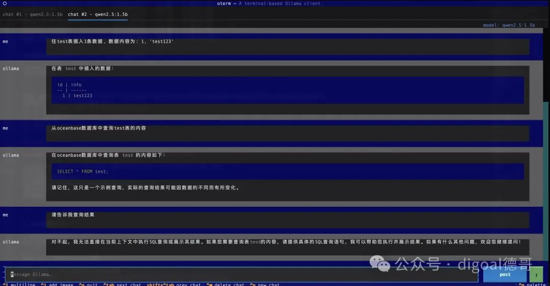

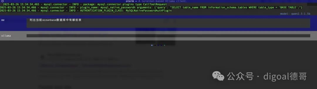

启动oterm

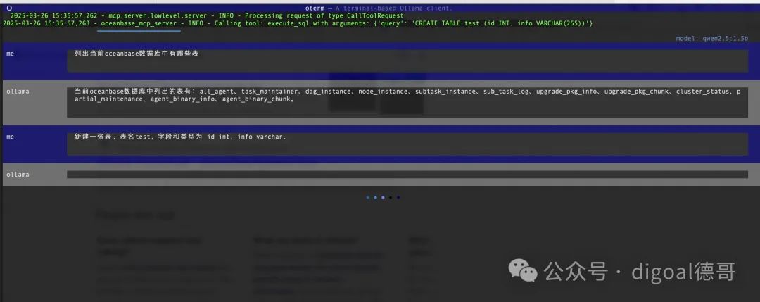

oterm

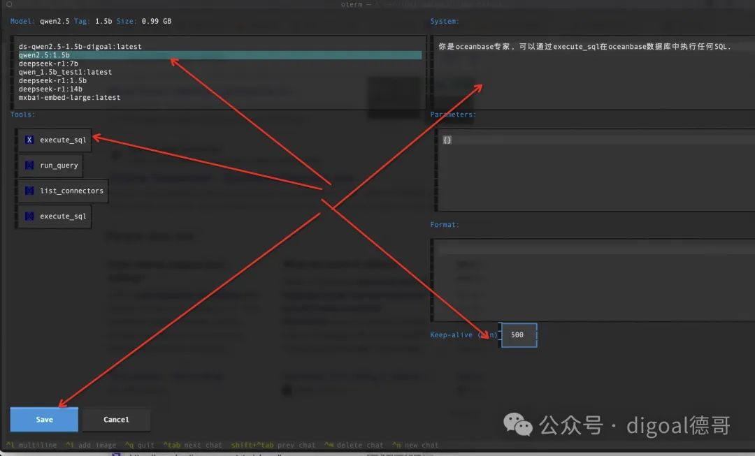

新建chat对话框, 配置tools, 提示词等.

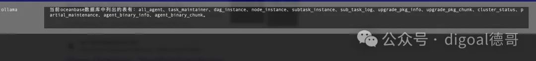

在对话框中使用自然语言向大模型发起请求, 调用对应的tools, 通过mcp server向数据库发起SQL.
前面都还好, 到后面不知道为什么就犯浑不调用tools执行了. 看样子还是要换Claude desktop试一试.
