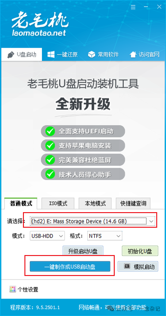

第一步:插上U盘
第二步:启动老毛桃制作软件,点击“一键制作成USB启动盘”

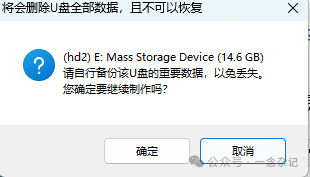

第三步:确定格式化制作
第四步:制作完成

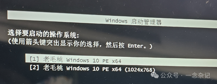

  • 设置U盘启动,保存开机就会以U盘的PE进行开机启动了
  • 选择其中一个回车启动即可

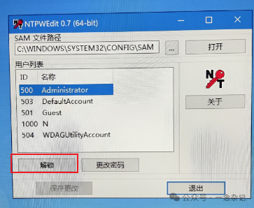

破解工具为PE开机之后的一款叫做“系统密码修改”的软件,需要注意一点,运行软件需要先连接wifi。

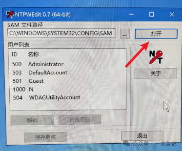

点击打开,会加载出window账户列表。
选择你要破解的账户,点击下方解锁即可完成密码解锁。(破解密码)

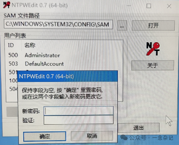

选择你要皮杰的账户,点击下方更改密码,即可设置一个新的密码。(修改密码)
操作完成后,点击保存更改,然后重启电脑即可。
