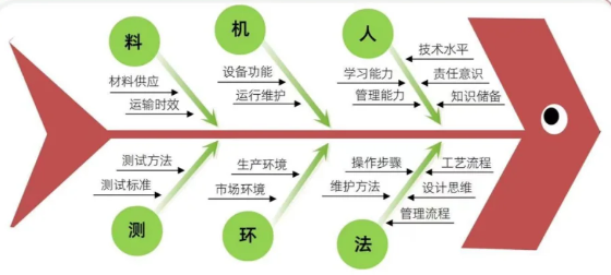

在生产制造现场,常听大家说【人机料法环测】,即:5M1E,那到底【人机料法环测】是什么,有什么重要价值,有哪些应用呢?
今天,先了解:什么是 人机料法环测(5M1E)?
概述
人机料法环测
人机料法环测(5M1E)是指人(Man)、机器(Machine)、材料(Material)、方法/工艺(Method)、环境(Environment)、测量(Measure),是现场管理的六大要素,也是全面质量管理理论(TQM/TQC)中影响产品质量的六个主要因素的简称。
▲ 人机料法环测
人、机、料、法、环、测
分部详细介绍
​人(Man):指操作者对质量的认识、技术熟练程度、身体状况等,是生产的最关键要素
一个具备专业知识、熟练技能、积极态度的员工团队,能够将生产流程演绎得精彩纷呈,确保每个环节都精准无误。
一个高素质、高技能且富有责任心的团队,能够精准地操控生产流程,灵活应对各种突发状况,将设计蓝图完美转化为优质产品。

在实际生产过程中,5M1E 这六大要素并非孤立存在,而是相互关联、相互影响,形成一个有机的整体。任何一个要素的变动,都可能引发其他要素的连锁反应,进而对产品质量和生产效率产生影响。
企业要实现高效、优质的生产,就必须综合考虑 5M1E 各要素,进行全面的管理和优化。

【人机料法环测】,即5M1E,可帮助企业系统地识别影响质量的6大关键因素
通过对这些因素的详细分析和控制,企业能够更准确地找到可能导致产品质量问题的根源,从而采取相应的措施进行改进。
5M1E有助于减少生产过程中的变异,提高产品质量的一致性和稳定性
