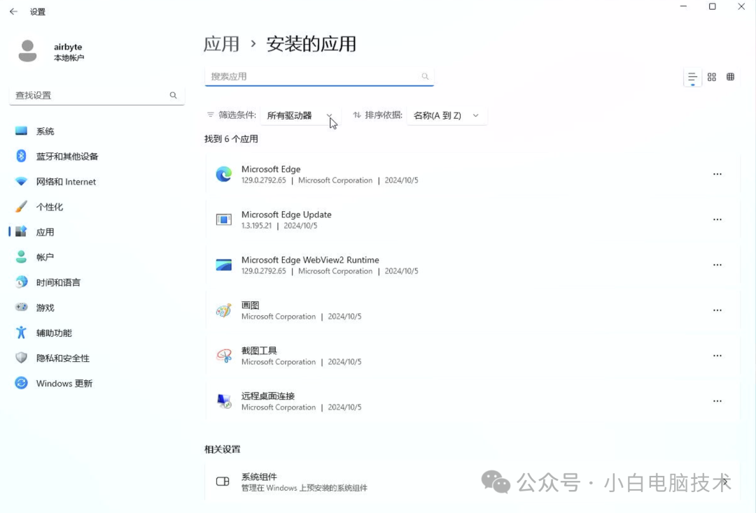

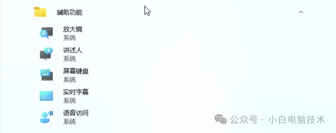

预装软件就这几个(好像除了浏览器,其他的都需要自行安装)

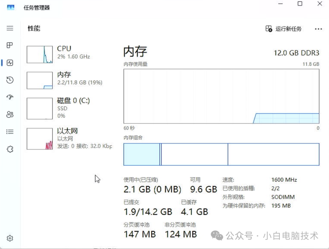

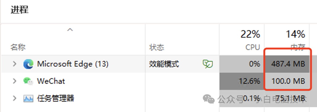

任务管理器上显示仅占用2.2GB的运行内存,如果这时候你使用的是4GB运行内存,那装完这个系统,还有1.6~1.8GB的空间可以使用。
打开一个微信大概占用200MB,一个浏览器网页大概400MB,按照1.6GB计算,可以开好几个微信和浏览器。
果然真不愧是精简版本,是真的很干净,该有的功能一点都不缺失。

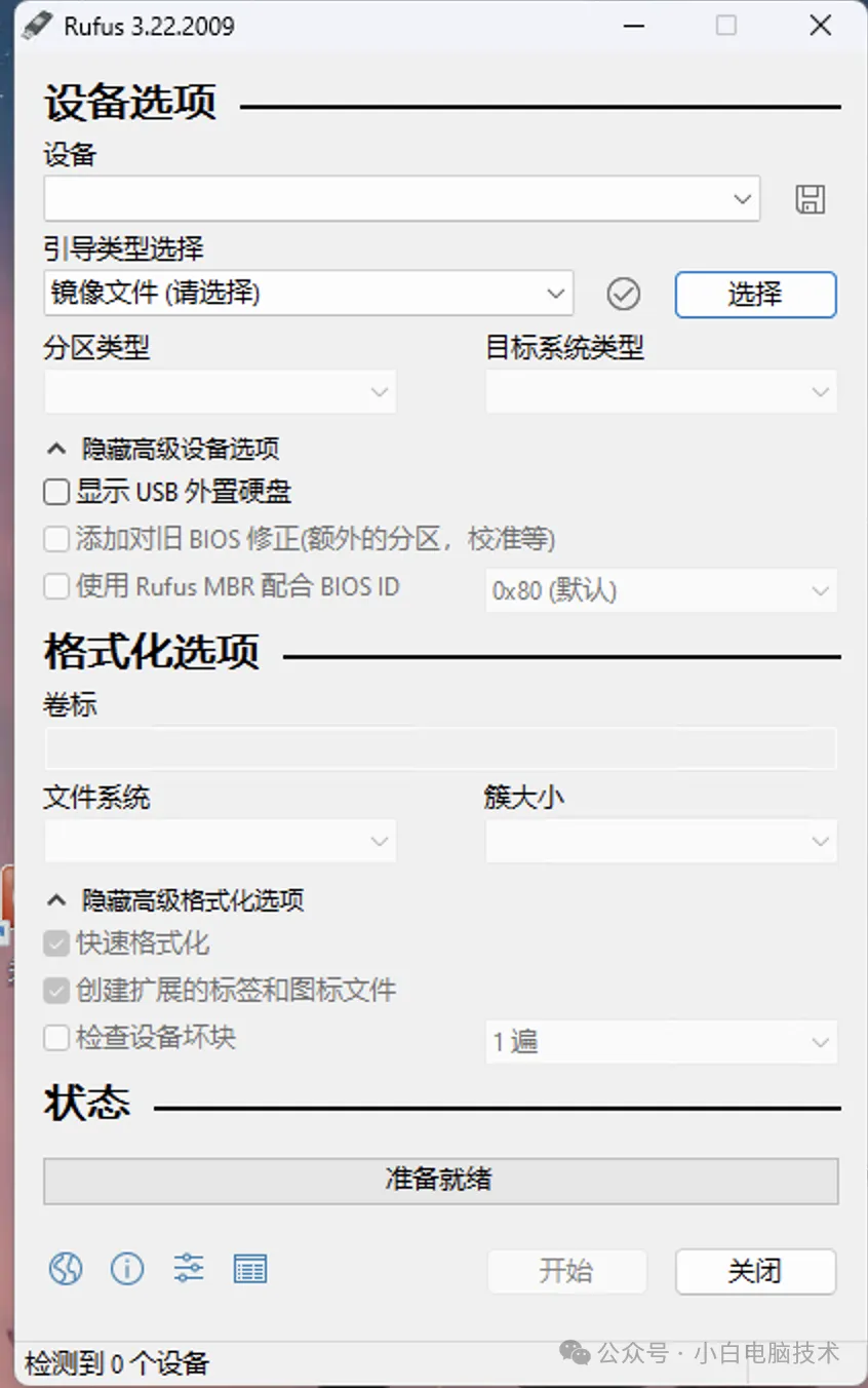

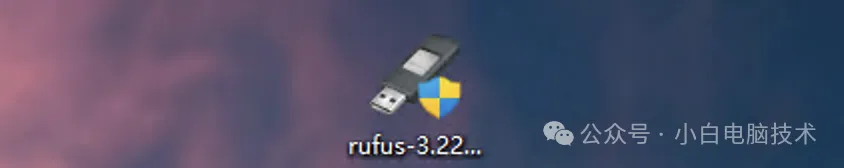

首先需要下载镜像和烧录工具Rufus
把镜像写入到U盘:

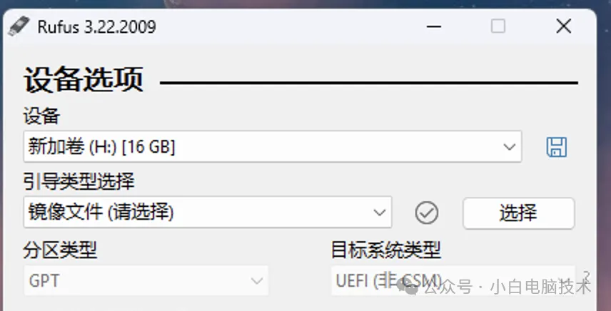

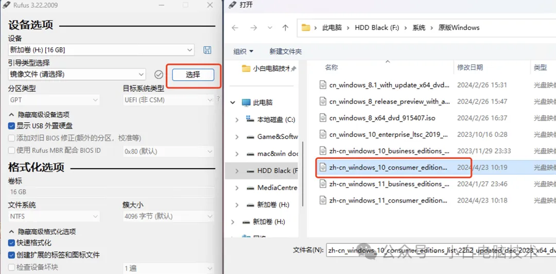

首先打开Rufus工具

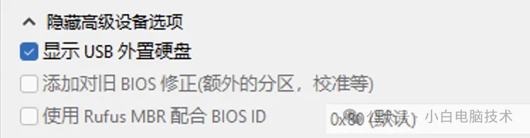

接着把想要制作成Windows原版镜像U盘的外置存储设备接上。这时候【设备】选项就会出现你刚刚外接的U盘。
如果这时候你接入的是移动硬盘,那就需要把【高级设备选项】的【显示USB外置硬盘】勾选上。
确认好设备无误之后,就点击【选择】,找到刚刚下载好的Windows镜像。
其他内容不需要特别修改,只需要默认就行了!

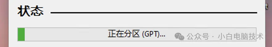

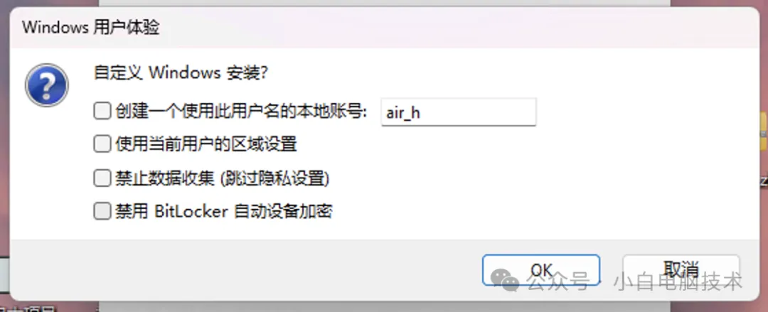

接着点击【开始】,会弹出一个Windows用户体验,这时候默认就行。点击【OK】

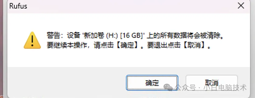

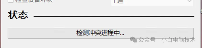

软件会自动检测冲突进程
没啥问题之后就会弹出提示框,直接点击【确定】

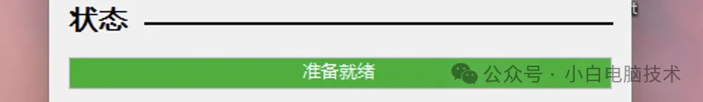

等待制作完成即可。
制作完成之后会显示

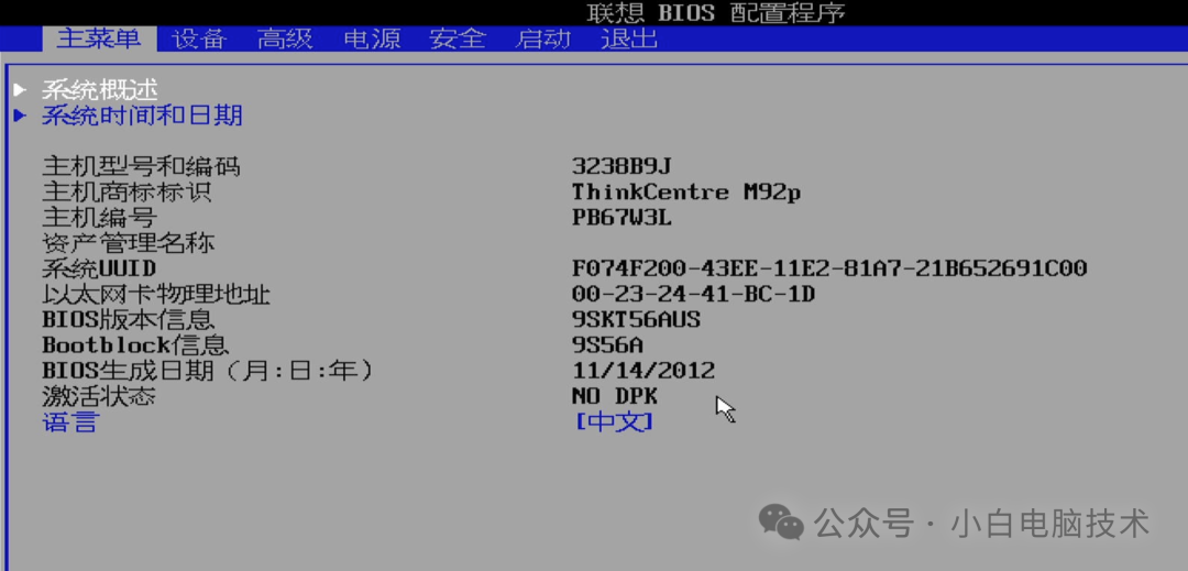

一、调整U盘至第一启动项
1、首先把U盘插入准备重装系统的电脑。
2、电脑进入Bios,找到Boot(启动)选项
3、进入主要启动顺序
4、把U盘启动项调整到Boot的第一位
5、如何置顶?屏幕上有提示,有些是【+】/【-】,有些是【F5】/【F6】,调整成这个样子即可
4、然后按【F10】保存并重启

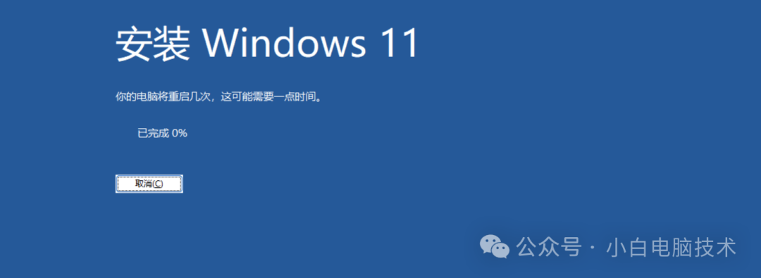

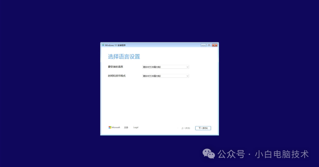

正确进入重装系统的界面应该是下图这个样子,如果不是,那就重新来过,直到出现这个界面为止。
二、进入Windows系统重装界面
1、点击【下一步】-【下一步】
直到这个界面,选择【安装Windows 11】,勾选【I argee ****】,然后点击【下一步】
点击【我接受】

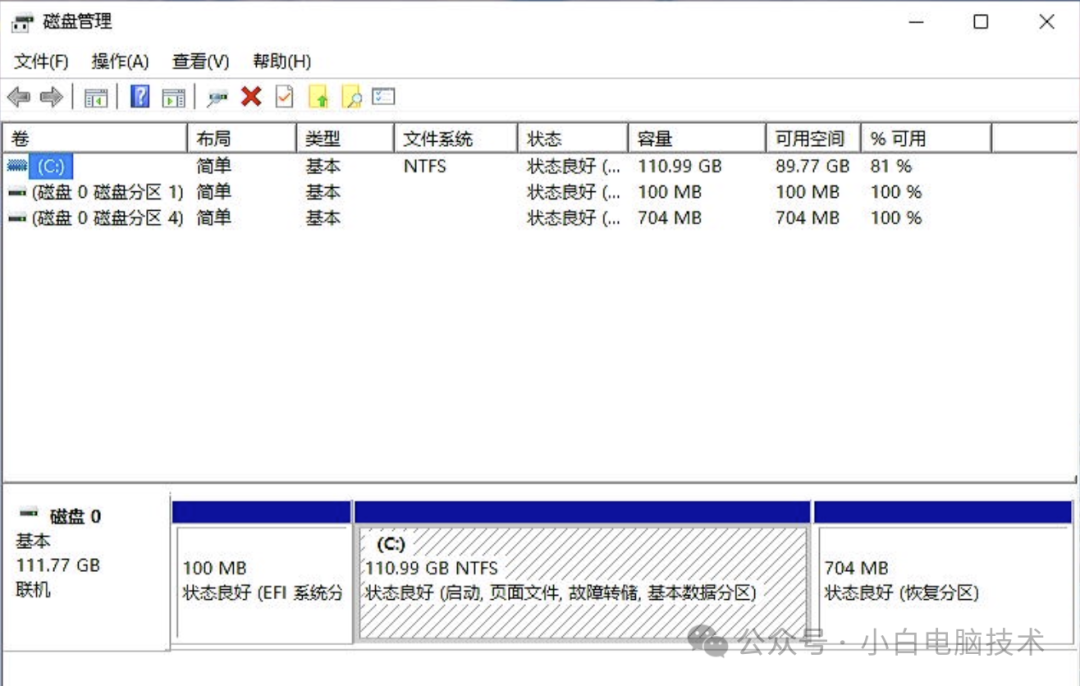

3)这时候需要选择驱动器0,再点击【新建】
4)新建的大小取决于你,但建议不可少于【100GB】
计算方式:114471MB/1000=114GB(大约)
5)接下来就按照容量区分刚刚划出来准备做C盘的分区,然后点击【下一步】

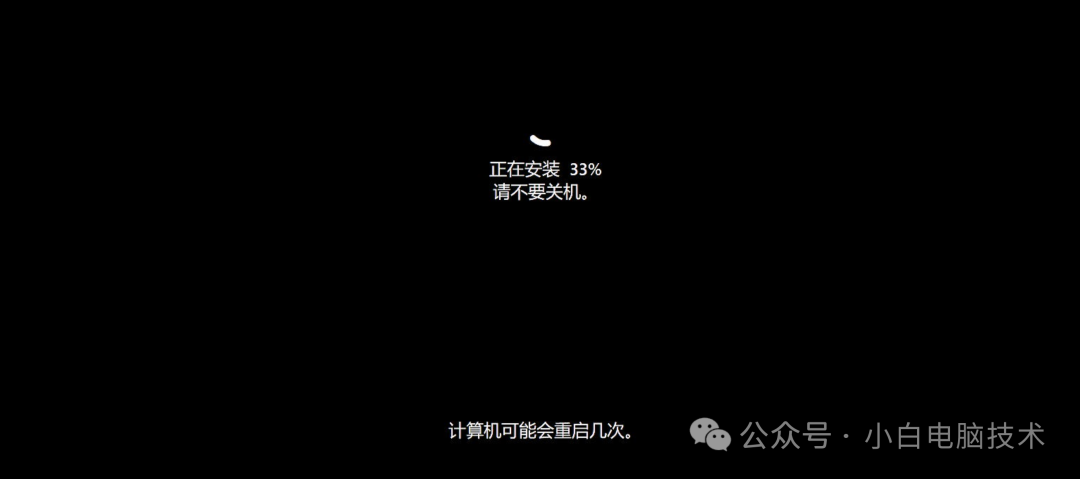

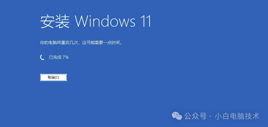

4、点击【安装】之后,等待着安装完成即可
5、这个界面会重启两次(等待时间是需要看你的硬盘和U盘传输速度的,我这里全是固态硬盘,所以安装过程大概5分钟),

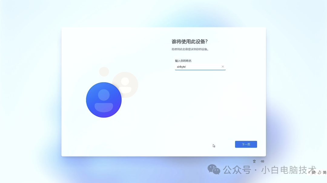

7、不断网的话,到这里就会强制你登陆Microsoft帐户(贼麻烦),这里点击【我没有Internat连接】
8、这里随便弄个你喜欢的名字(注意:不要有中文和中文符号!),密码先空着(密码先不设置)
9、这里建议全关闭
