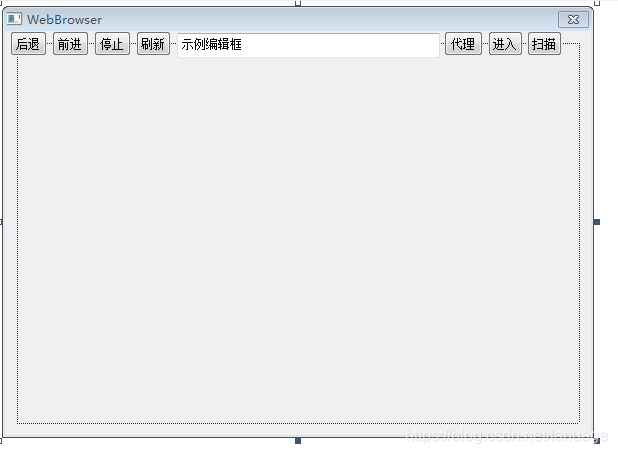

首先也是先用MFC的向导生成一个对话框并编辑资源文件。最后我的对话框大概长成这样
我会将按钮下面部分全部作为浏览器页面。
