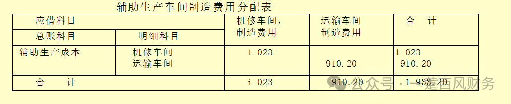

  1)根据上列各种费用分配表,登记辅助生产车间制造费用明细账
会计分录:
借:辅助生产成本       1933.2
       贷:制造费用--辅助生产车间      1933.2
  2)将辅助生产车间的制造费用分配转入辅助生产成本明细账,归集辅助生产费用。
