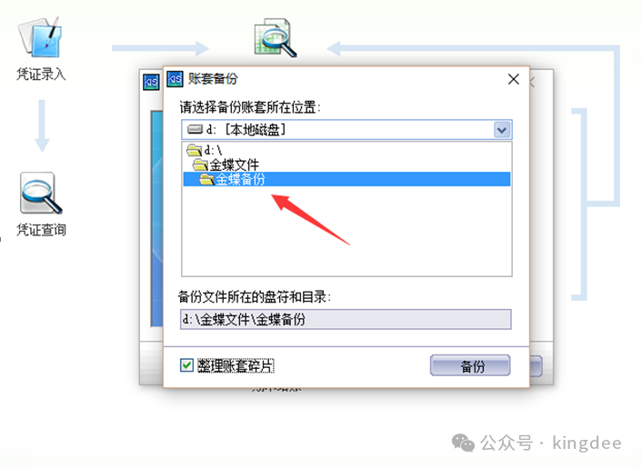

2.3      年末结账前,系统会强制执行账套备份,根据系统提示选择备份账套路径,进行账套备份
