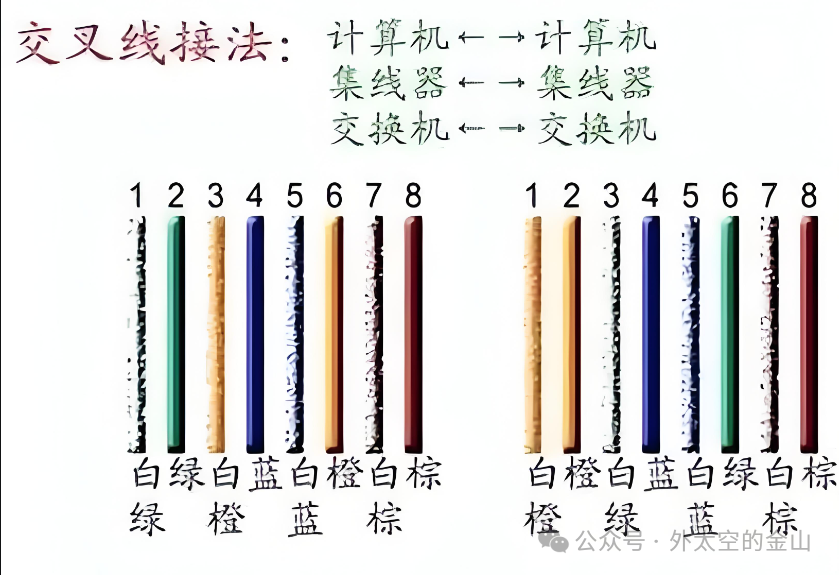

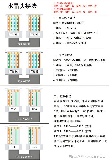

在100M的网络传输,实际只使用了1、2、3、6四根线,也就是橙白、橙、绿白、绿这四根线。其中1、2线用于发送数据,3、6线用于接受数据,4、5线为备用线 ,7、8线则为电话线。网线水晶头需要按照标准的线序来做,由于网线的双绞结构,使得网线的每一对线芯绞距、绕线方向、绕线圈数都是不同的。实验测得网线按照标准的线序来接,网线的干扰最小,传输效果最佳。在网线水晶头制作时,标准的接法有两种:T568A和T568B。
T568A线序:1.绿白,2.绿,3.橙白,4.蓝,5.蓝白,6.橙,7.棕白,8.棕;
T586B线序:1.橙白,2.橙,3.绿白,4.蓝,5.蓝白,6.绿,7.棕白,8.棕

虽然双绞线有8根芯线,但在目前广泛使用的百兆网络中,实际上只用到了其中的4根,即第1、第2、第3、第6,它们分别起着收、发信号的作用。4、5,7、8是双向线,保留使用。
剥开网线我们可发现四对双绞线缠绕的密度并不一样,用来传输数据的橙、绿两对,缠绕圈数明显大于用来接地和其它公共用途的棕、蓝两对,所以建议大家平时做跳线时,严格按照568B的顺序来排列。

网线接4芯和8芯的区别就是做水晶头的时候,4芯通常是按照T568B标准只接1236这四个位置,而接8芯网线是按照T568B标准接全部的线芯。
因此,网线只用四芯,用到8根线芯主要是为了减少电磁干扰,网线接四芯和八芯主要的区别就是传输速率的不同。在网线使用时,建议按照标准的8芯来制作水晶头,保证网速的稳定。
