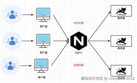

四:nginx实现同源
相当于node代理,大致原理如下:

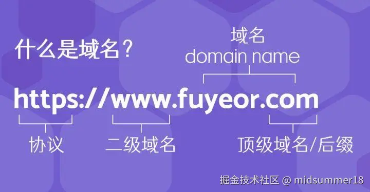

七:document.domain
当两个页面通过iframe进行嵌套,且两个页面的二级域名一致,可以使用document.domain实现同源 ,不知道二级域名的友友们可以参考下图
