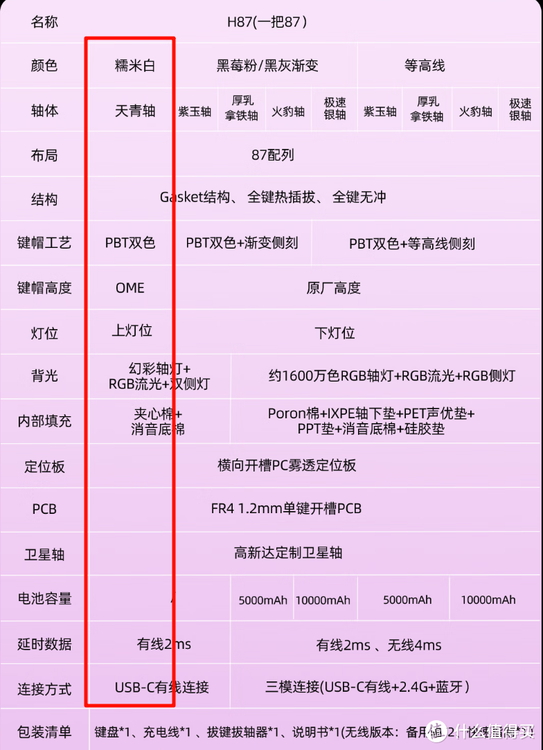

阿斯盾 H87 标准版
  • 配列:87键布局
  • 结构:Gasket
  • 轴体:天青轴
  • 键帽材质:PBT
  • 填充:夹心棉+消音底棉
  • 电池:——

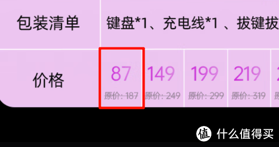

100元以内之前是难以撼动的三幻神MK9 LT84 NA87,但是现在加入了新玩家,还是之前鼠标推荐一克一块钱的阿斯盾,这次他们整了一个键一块钱的骚操作。
87块钱的只有一个版本,就是H87的糯米色天青轴。
最神奇的是这个键盘87块钱居然能给到PBT双色键帽,高度是OEM的高度。灯光是上灯位,所以想装侧刻键帽的可以洗洗睡了。
当然,不会因为87块钱就让内部填充寒酸了,一共2层棉,夹心棉和消音底棉,轴下垫和声优垫之类的都没有,但依然够用。

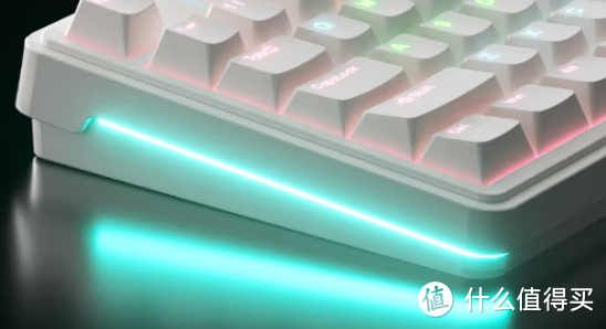

当然,这不是最牛的,最牛的是87块钱甚至还能有灯条。除了方向键上面的灯带,左右两边还有灯条。甚至这个键盘87块钱也支持驱动,说明这个键盘并不是单光版本,可以调节灯效。
说实话,阿斯盾确实有东西,不服不行。这个键盘基本上能做到杀死比赛,前提是他继续卖87块钱。
这里写的是原价187,减了100。至于他什么时候恢复原价,不知道,反正现在很有性价比。
咱怀疑这个键盘就是用来引流的,大概率是卖完为止,至少现在还有货。

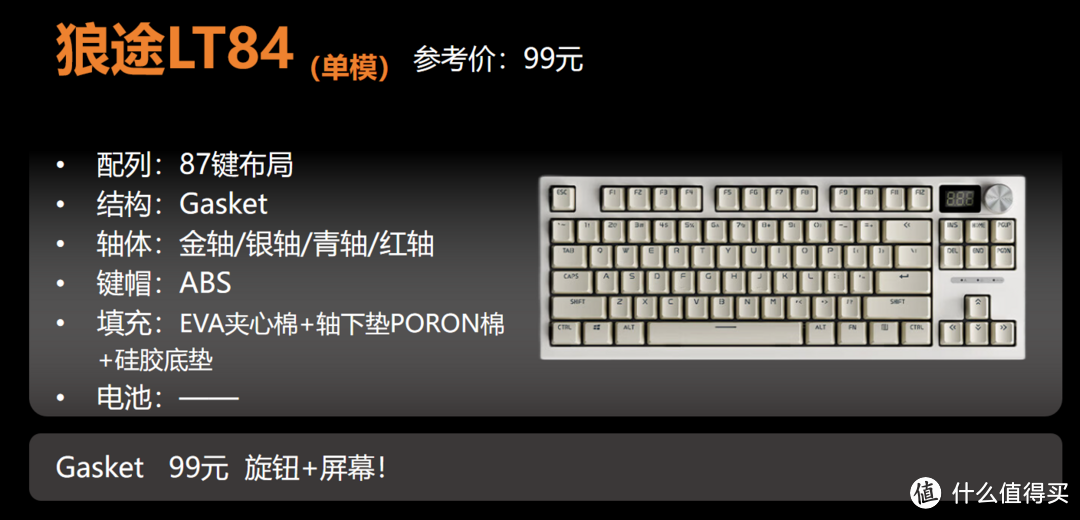

狼途LT84(单模)
  • 配列:87键布局
  • 结构:Gasket
  • 轴体:金轴,银轴,青轴,红轴
  • 键帽材质:ABS
  • 填充:EVA夹心棉+轴下垫PORON棉+硅胶底垫
  • 电池:——
99元可以得到小屏幕+旋钮+Gasket填充+背光+全键热插拔+7000W次寿命的轴体,诶呀妈呀,这性价比不是爆炸了吗?
不过,99元的小屏幕只能显示LOGO,这也能砍一刀是咱没想到的。
84键布局足够绝大多数人用,那些功能键你一辈子不一定用的上一次...
轴体方面,有四种轴体可选:金轴,银轴,青轴,红轴,除了金银轴可能要理解一下,青轴红轴都是大伙熟悉的。
狼途这个LT84最丐的单模版本,虽然不是最好看的,也不是最大牌的,但在100元价位段,一定是性价比最高的。

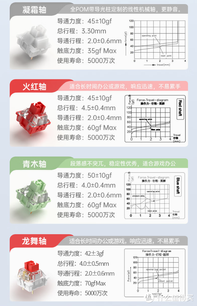

只能说,104配列低价位能选的不多,再加上段落轴,那就可能只剩他一个了。129元、全尺寸、PBT键帽,虽然对比狼途的LT104看起来没那么有性价比,但是这是PBT键帽,更偏实用性。唯一推荐的版本是单模有线版。也就是这样才能做到150元以内。
轴体有四种,凝霜轴,火红轴,青木轴,龙舞轴。四个轴体都有防尘壁,更稳定,好评。
如果喜欢段落轴,建议考虑青木轴。

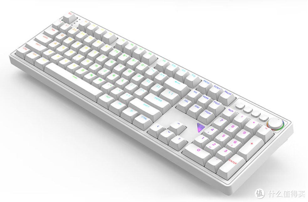

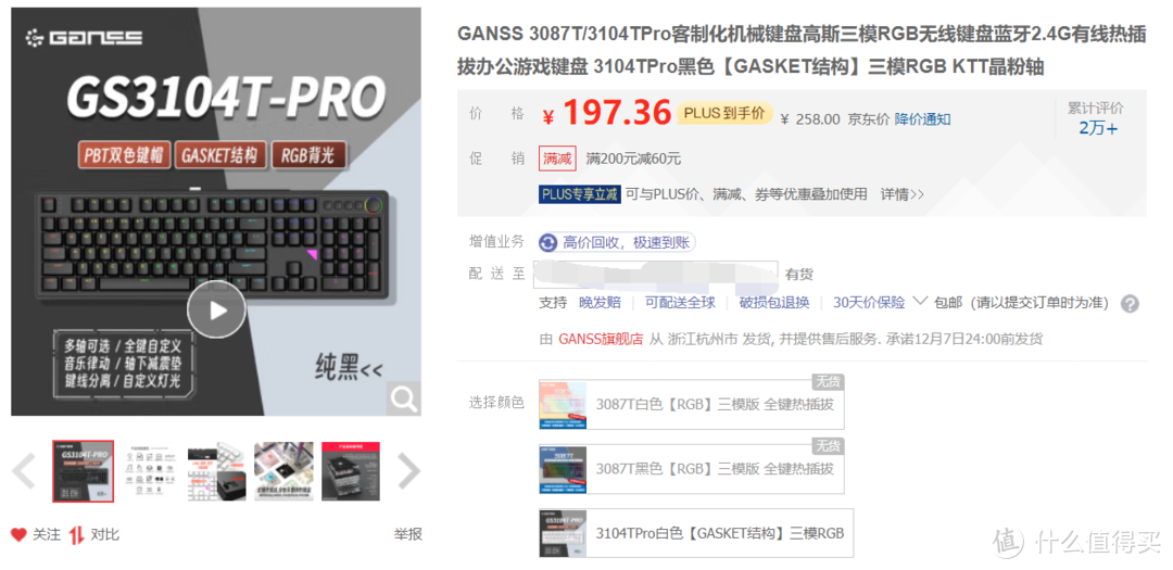

高斯GS3104T Pro
  • 配列:104键布局
  • 结构:Gasket
  • 轴体:KTT晶粉轴+KTT风信子轴+KTT静音红轴
  • 键帽:ABS键帽+PC透明
  • 填充:Poron夹心棉+轴下垫+PET声音垫+Gasket胶粒+消音底棉
  • 电池:8000mAh

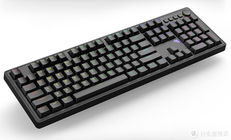

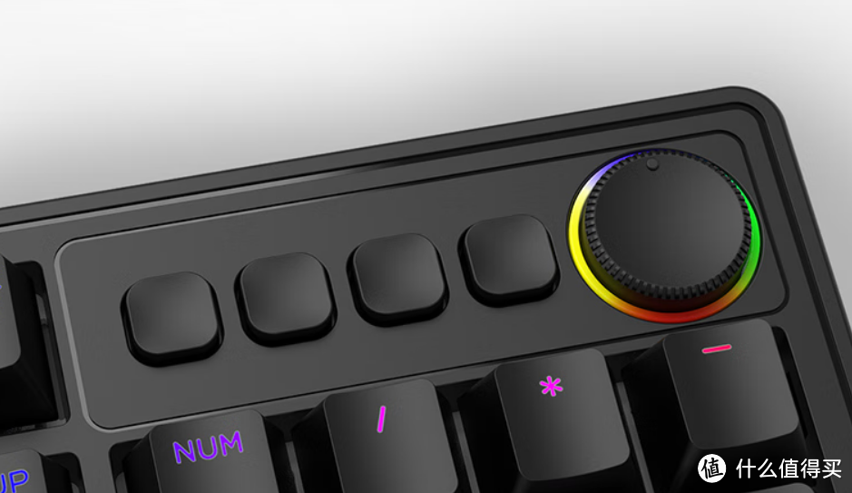

之前全配的键盘基本上没有啥,这次高斯做了个好事儿,用200块钱的价格可以买到PBT键帽,还有PC定位板以及4层消音填充,包括夹心棉,轴下垫、声音垫、底棉四层,还有一个带灯环的旋钮,这个旋钮对于打字来说非常棒。
再加上4个多媒体按键,以及8000mAh的电池。
这个键盘整体设计非常阳刚,有黑白两色可选。
目前有4个轴可选,都是KTT的,一个是晶粉轴,这个比较偏HiFi。另外两个是静音红轴和风信子轴。如果你买来就是想办公的话,建议直接选择静音红轴。
还有一个小细节的设计,接收器的收纳仓在后面,同时也设计有三模切换的开关,不需要把键盘翻过来了。这一点非常棒,好评!整体来说,这个键盘非常偏实用性,再搭配三模连接。3104T Pro在200块钱价位段,没有对手!

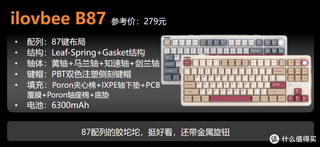

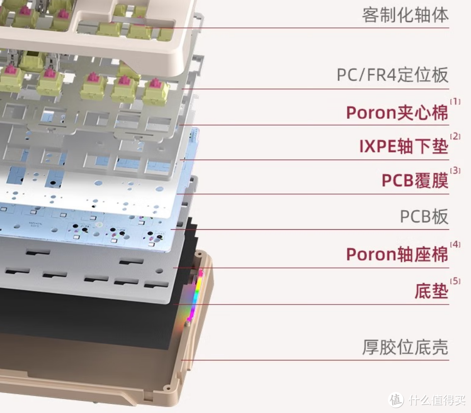

ilovbee B87
  • 配列:87键布局
  • 结构:Leaf-Spring+Gasket结构
  • 轴体:黄轴+马兰轴+知速轴+剑兰轴
  • 键帽:PBT双色注塑侧刻键帽
  • 填充:Poron夹心棉+IXPE轴下垫+PCB覆膜+Poron轴座棉+底垫
  • 电池:6300mAh
咱也发现87配列的这些键盘里似乎能有旋钮的并不多,B87算是一个。
但是推荐B87的原因更多是因为胶坨坨。实际上,跟珂芝K98是一个路数,都是厚胶位注塑,更厚实,更耐摔,更结实。具有铝坨坨的厚重感,同时还能做麻将音,但是没铝坨坨那么贵。
B87只推荐6300mAh版本,高配版的KCA热升华和侧刻渐变俩键帽的版本太贵了。3150mAh电池太小了。划不来。所以,推荐还是推荐中配版本,偏实用主义。
声音填充给了五层,Poron夹心棉+IXPE轴下垫+PCB覆膜+Poron轴座棉+底垫。
轴体有四款,黄轴和马兰轴绑定低配,不推荐。知速轴和剑兰轴,怎么选?打游戏选触发行程短的知速轴,不打游戏选剑兰轴。
300元以内很能打的一款87配列带旋钮的键盘。

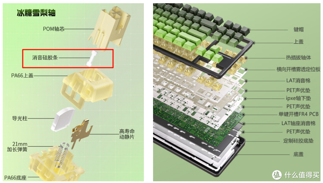

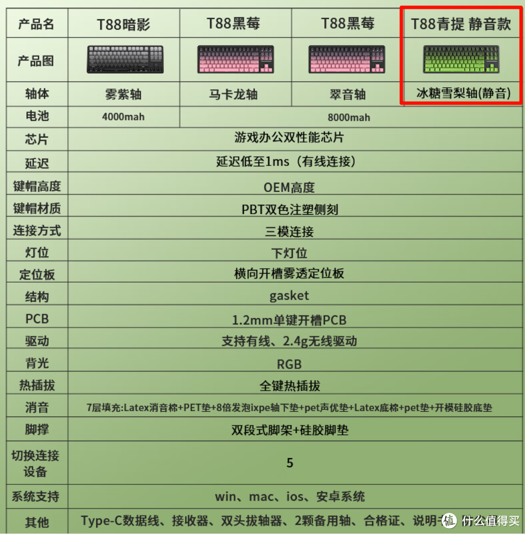

狼途T88(冰糖雪梨轴)
  • 配列:88键布局
  • 结构:Gasket
  • 轴体:雾紫轴+马卡龙轴+翠音轴+冰糖雪梨轴
  • 键帽:PBT双色注塑侧刻键帽
  • 填充:Latex消音棉+PET垫+IXPE轴下垫+PET声优垫+Latex底棉+PET垫+硅胶底垫
  • 电池:8000mAh
狼途这个键盘其实本身比较大众,但是因为冰糖雪梨这个轴体再加上填充比较多,达到了7层。可以达到一个极度静音的效果,几乎没什么声音,就只有指尖敲击键帽的声音。
但是,只有一个轴体有这个特性,就是冰糖雪梨轴。再加上冰糖雪梨轴绑定青提绿渐变配色,所以比较尴尬。
8000mAh电池属于较大的水平一个月不用充电。但是问题也有,第一次连接需要FN+4配对一下才行。有点麻烦。
静音键盘的需求人群还是很多的,办公室白领,体制内基层(领导又不需要敲键盘),图书馆自习或者宿舍有对声音敏感的朋友。
如果你的需求就是极致的安静,想晚上用键盘,在图书馆用键盘,在隔板工位用键盘,那很值得,因为同价位没得选了。

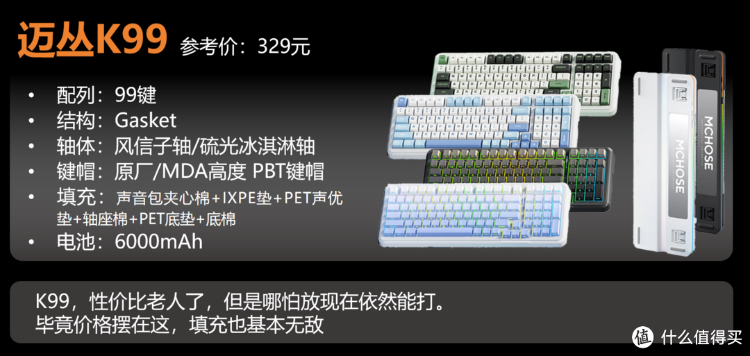

迈丛K99
  • 配列:99键
  • 结构:Gasket
  • 轴体:风信子轴/硫光冰淇淋轴
  • 键帽:原厂/MDA高度 PBT键帽
  • 填充:声音包夹心棉+IXPE垫+PET声优垫+轴座棉+PET底垫+底棉
  • 电池:6000mAh
K99在4000mAh电池容量的时代,愣是干到6000mAh,填充也是拉满的状态。而且,当时V98Pro卖400出头,这玩意儿300出头。
这个模具看着像公模,但是仔细看看又不太像,迈丛的供应链还是有点东西的,譬如底部的灯带,内敛舒服~还有阳极/PVD镜面配重块,客制化那味不就来了?!
6层填充属于比卷王更卷,只能说强是真的强好吧,这个东西放现在也基本没啥对手。
如果说现在K99值不值300多?作为98配列的话还是值的,毕竟老卷王,现在依然能打, 性价比依然存在,只是从“大赢”变成了“小赢”而已。
如果你不需要98配列,想要TKL的87或者75,那会有更多更好的选择。

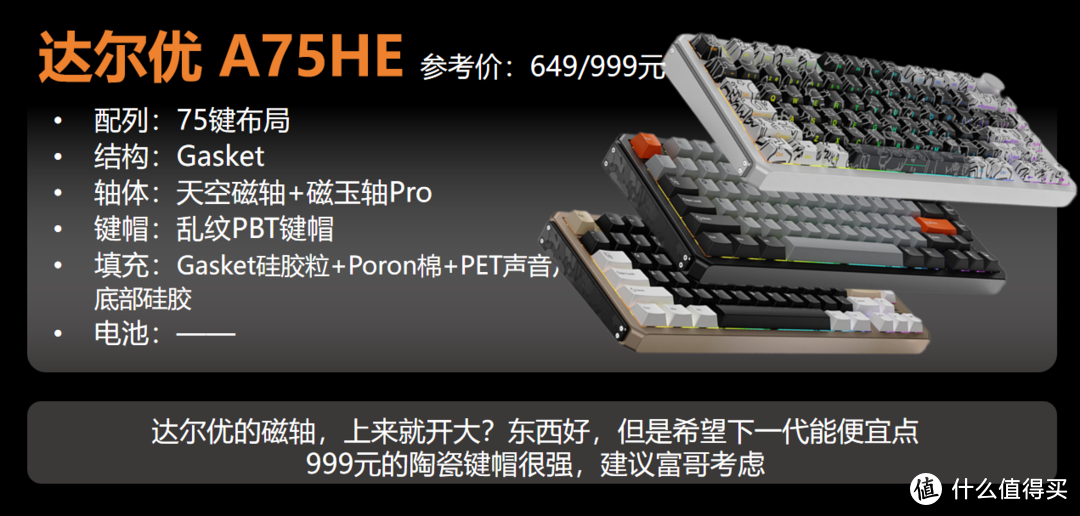

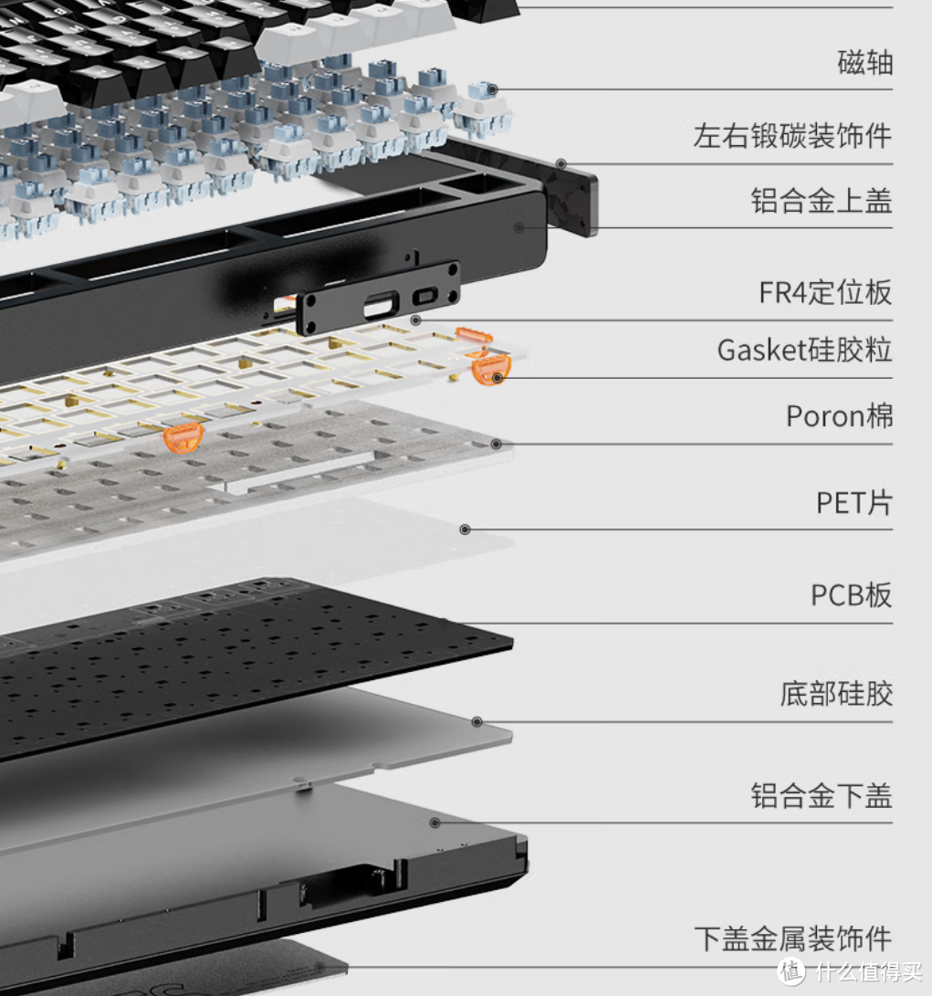

达尔优A75HE
  • 配列:75键布局
  • 结构:Gasket
  • 轴体:天空磁轴+磁玉轴Pro
  • 键帽:乱纹PBT键帽
  • 填充:Gasket硅胶粒+Poron棉+PET声音片+底部硅胶
  • 电池:——
达尔优也来做磁轴了一上来就是500往上走,从599到999元,这就是自信!
但即使接近千元级别,仍然是单模。索性配置不错,半铝版本采用FR4定位板,全铝采用沉金FR4定位板。右侧还有一个金属旋钮。

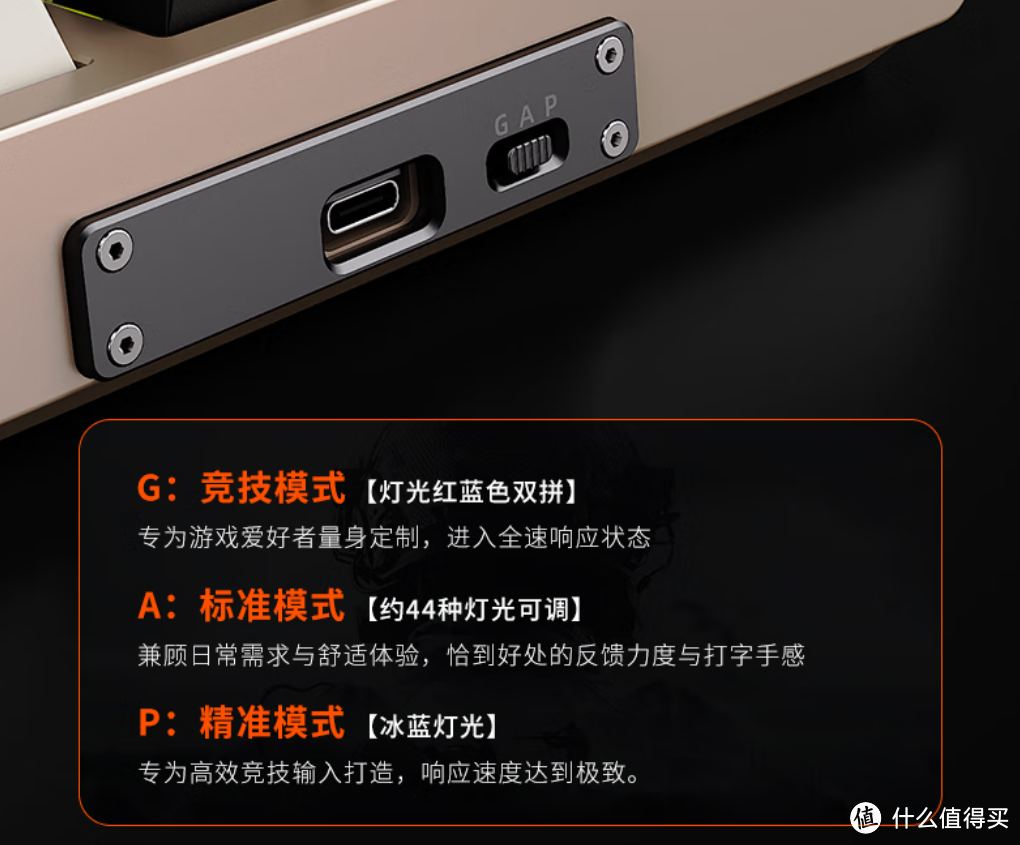

回报率支持8KHz,达尔优还做了三种模式可调,红蓝灯光的竞技模式,RGB灯光的标准模式,以及蓝色灯光的精准模式。可以直接通过背后的拨杆操作。
半铝全铝的填充全部一样,Poron棉+PET声音垫+硅胶底垫,这个填充虽然只有三层,但是厚一点。而且,他们也没把硅胶粒写上,就是太老实了...
轴体只有两款可选,除了最高配的999元是佳达隆磁玉轴Pro(没想到,那个999元定位居然是陶瓷键帽),其他配置全部都是达尔优的天空磁轴,带防尘壁,稳定性有保障。
而且初始触发力只需要30g,算是目前咱见过的磁轴里最轻的。这个触发就很很合适打游戏。
配置这么多怎么选呢?最低配不选。虽然极客黑最便宜,但是不推荐。
半铝这边,建议考虑“山河图”这个等高线版本。山河图用的是古代长江的流域地图。使用驱动后会实现“江水奔腾”的效果,等高线和灯光结合,这个创意太棒了(建议买这个版本的朋友们试一下效果)
全铝高配版推荐顶配的陶瓷白,独一份陶瓷键帽+相对适用更广的磁玉轴Pro,999元。看起来单价高,不过,全陶瓷键帽+磁玉轴Pro也撑得起来这个价格。更多是整活儿,实用主义的不用看这个配置。

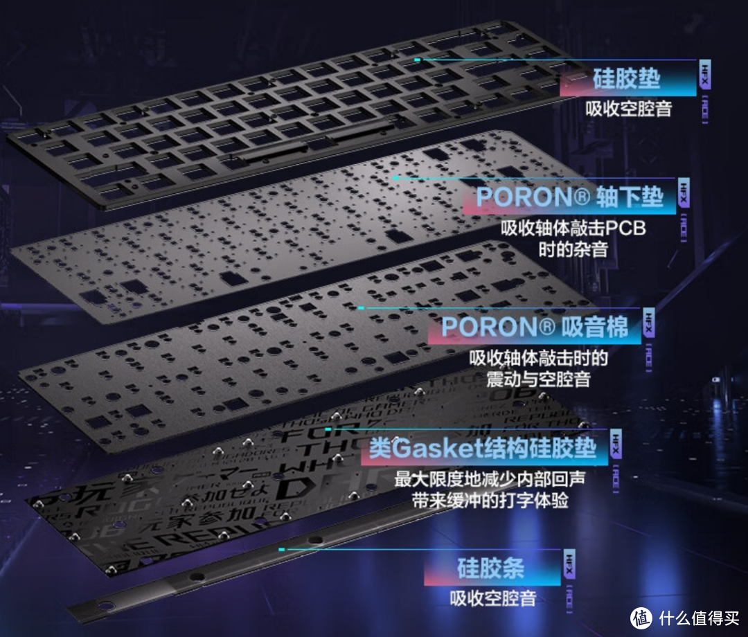

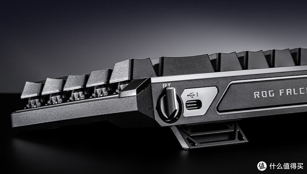

ROG 魔导士Ace磁轴
  • 配列:68键布局
  • 结构:TOP
  • 轴体:ROG HFX磁轴
  • 键帽:高含量PBT
  • 填充:硅胶垫+Poron轴下垫+Poron吸音棉+硅胶底垫+硅胶条
  • 电池:——

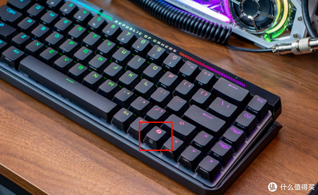

ROG这个磁轴键盘,完成度很高,甚至可以借助Smart Bar触控条直接修改轴体触发行程。ROG 魔导士ACE HFX依然采用65键布局,算是延续魔导士小键盘的整体思路。
轴体采用ROG HFX磁轴,瑞翼鲨代工,初始压力40gf,触底压力55gf。POM轴心+PC上盖。回弹有力,打字也可以用。
键帽有ABS和PBT两个版本,PBT也做了字透,PBT版本贵100块钱,但是值得。磁轴键盘普遍都是有线单模,ACE HFX也不例外。
ROG魔导士曾经的拿手绝活:左右双C口,在这里优势非常大。这点看起来没啥,如果你桌子比较小,很难排开位置,你就会发现这个设计的价值。
ROG ACE HFX侧面也没闲着,专门在侧面设计了RT旋钮,和魔导士传统艺能的SmartBar触控条,以及给触控条切换模式的按键,这细节简直离谱!
还有一个有意思的功能SpeedTap,开启后同时按下两个按键会先输入后者,并自动释放前者。尤其是身体无法跟上大脑思考的情况下,键盘会帮你执行释放键盘的操作,这很符合人脑直觉。
甚至这个键盘还做了5层填充,硅胶垫+Poron轴下垫+Poron吸音棉+硅胶底垫+硅胶条,这算是象征ROG正式加入客制化队伍。
如果你仔细观察,会发现一个小彩蛋,在机械键盘上都要加入Copilot键。

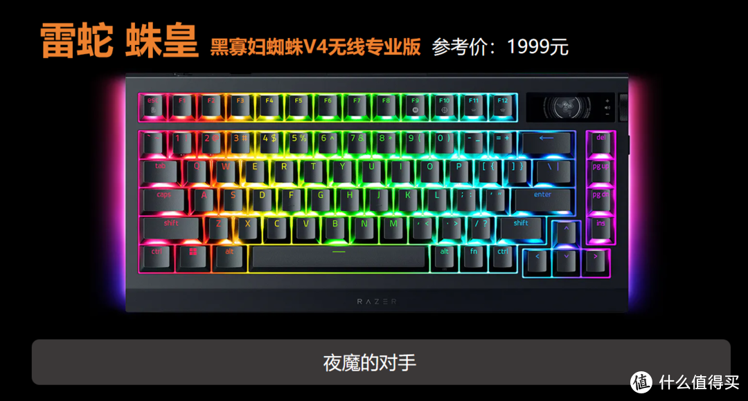

雷蛇 蛛皇 黑寡妇蜘蛛V4无线专业版
雷蛇拿出来了对标夜魔的旗舰产品。
这个旗舰最大的特色就是无线4KHz回报率和OLED屏幕,屏幕支持查询PC指标、键盘状态、自定义动画和可视化音频计。
标配雷蛇第三代触感橙轴,热插拔自然不会少,可以换轴,支持3针和5针两种,不过你换的轴可能不如原装。
支持单键盘独立灯光设置。这个键盘作为旗舰定位,填充也要做,安排了FR4 定位板、两层消音棉。并且做了出厂润轴。
雷蛇一直送的磁吸式PU皮掌托,蛛皇也有,不用额外买了。简而言之,夜魔的对手。
