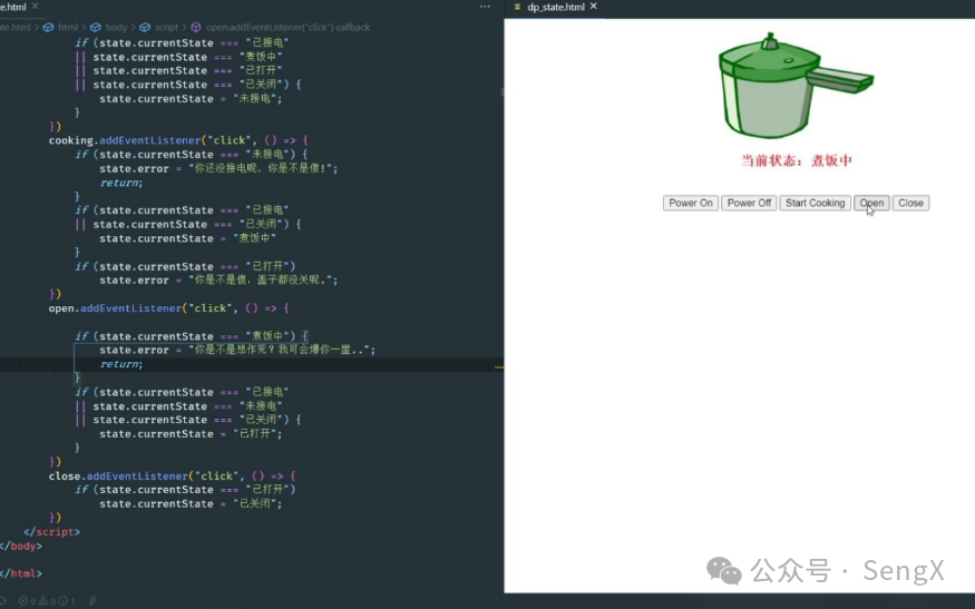

一、if-else语句维护难题知多少
(一)破坏程序结构
在日常编程过程中,我们常常会使用到 if-else语句,它确实能够帮助我们实现各种条件判断下的不同逻辑处理。然而,当代码中大量使用if-else语句时,就会产生不少问题,其中对程序结构的破坏尤为明显。
随着业务逻辑的复杂,if-else语句可能会层层嵌套,就像下面这样一段简单模拟的代码示例:
if (condition1 == true)
    f1();
else if (condition2 == true)
    f2();
else if (condition3 == true)
    f3();
起初这段代码用于判断不同条件时执行不同的代码块,看着还算清晰。可一旦测试时发现了新问题,需要调整逻辑,比如当 condition1condition3同时满足时应该先执行f4,代码修改后可能就变成了如下模样:
else if (condition1 == true)
        f4();
    f1();
    f2();
else if (condition3 == true || condition4 == true)
    f3();
这还仅仅是比较简单的逻辑调整,如果是更为复杂的业务场景,if-else的数量会远远多于上述示例。要是各种condition都是使用flag变量进行标记时,代码的可读性将会变得极差,后续开发人员去理解代码意图就如同在迷宫中找出口一样困难。而且在维护这样的代码时,每一次修改都需要小心翼翼地梳理逻辑,极易牵一发而动全身,大大增加了开发和后期维护的成本。所以说,if-else语句大量嵌套时,会使代码逻辑变得复杂,让程序结构混乱不堪,对代码的整体质量有着不容忽视的负面影响。
