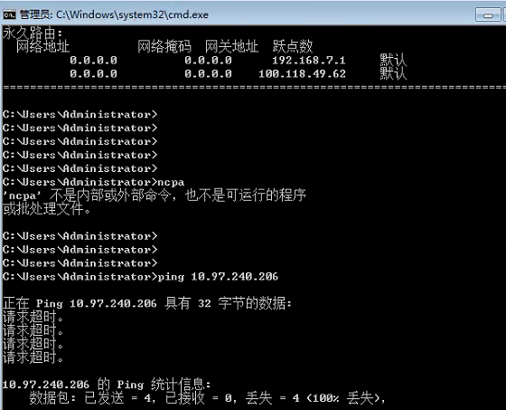

那我粉丝已经将两个网卡都正常配置好IP地址和网关之后,只能上外网,无法上集团网站。

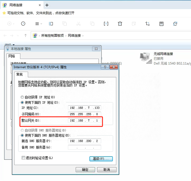

我们看一下,现在电脑的本地网卡,已经配置了默认网关,是192.168.7.1现在是电脑可以正常上外网,现在USB网卡已经拨掉了。

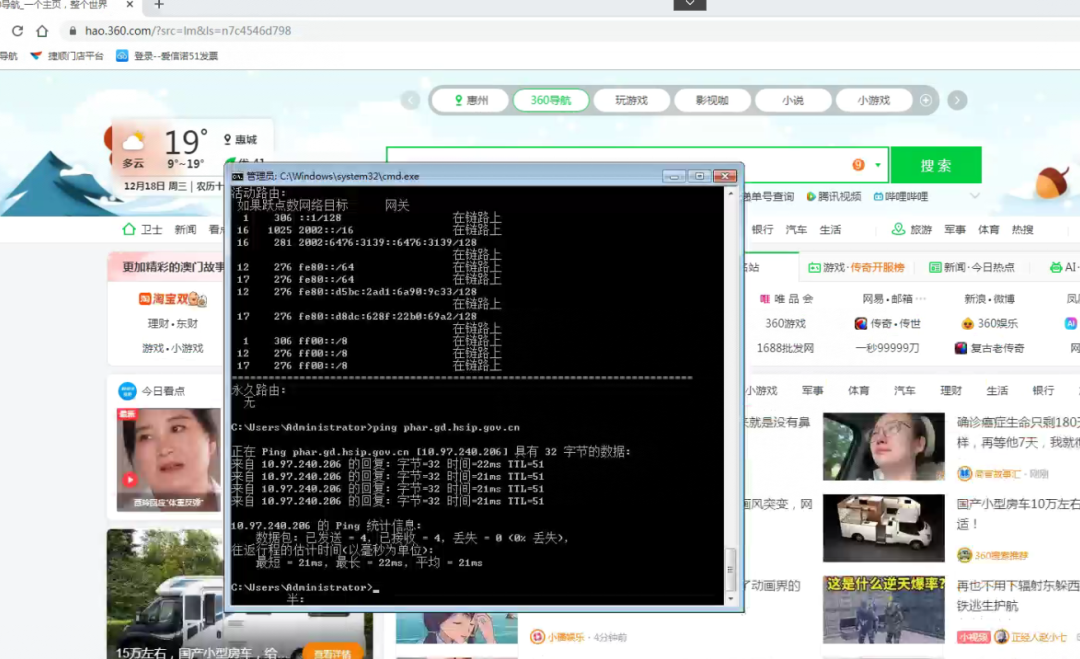

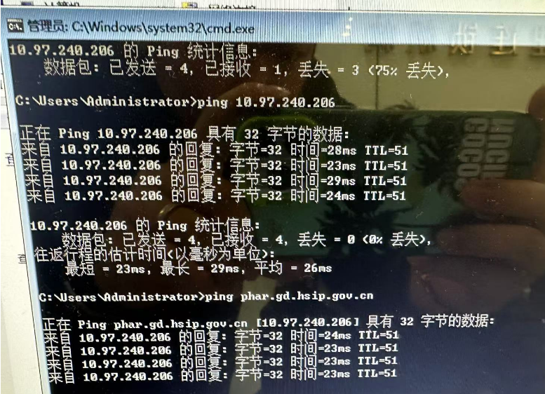

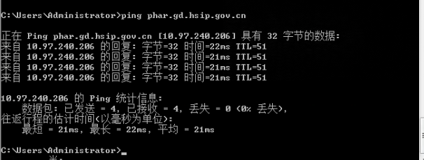

粉丝给我拍了张照片,就之前IT人员调的时候,就可以ping通集团内网。
可以看到,如果电脑配置成功之后,可以直接访问到集团的10.97.240.206,域名是phar.gd.hsip.gov.cn,可以看到这个域名解析出来的IP地址就是10.97.240.206。

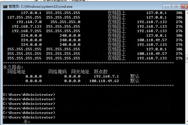

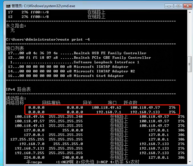

我们再使用route print 可以看到两个目标网络,都是默认路由器,跃点数也都是一样的。
那这时有的人会说,我们是否可以通过调整跃点数,来实现内外网同时访问呢?
可以看到,两条默认路由器的跃点数都是276,假如我们把集团100.118.49.62这条默认路由更改为200,那么所有流量都是从这个跃点数200的走,无论是去往集团的流量,还是去外网的流量都会走这条带宽走。集团那边不会把你过来的流量再转发到互联网,所以你这时没有办法上互联网。
如果我们把默认路由的192.168.7.1,更改为200,那所以流量都是走这个外网,那么集团的流量也还是会走这条外网跃点数低的默认路由走。
所以说,只是单独的更改跃点数是解决不了电脑同时即访问集团网站,又访问外网。

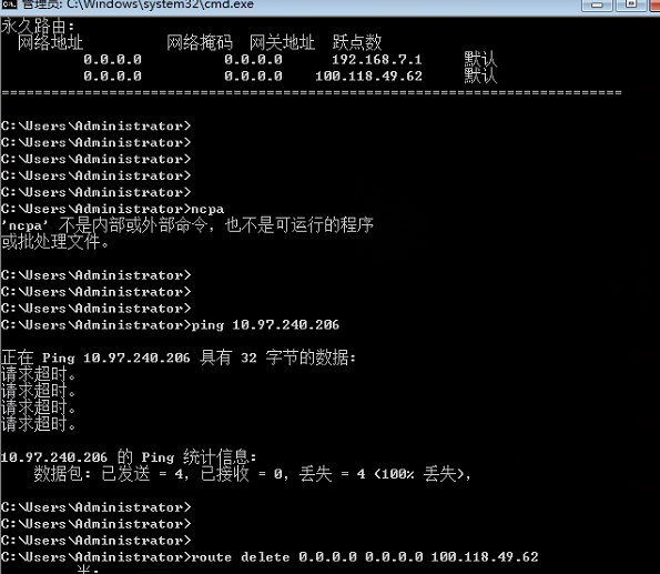

可以看到,当外网的默认路由,在集团的默认路由上面时,这时默认就是走的外网,现在电脑可以访问外网,但是无法访问到集团的内网。

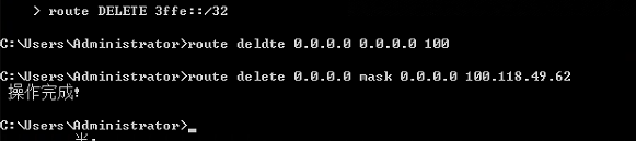

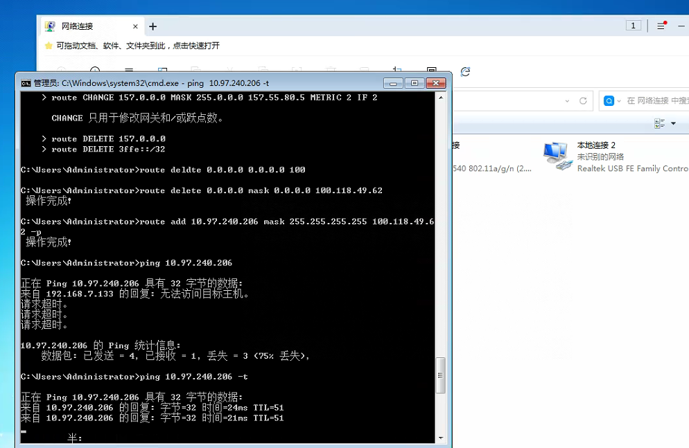

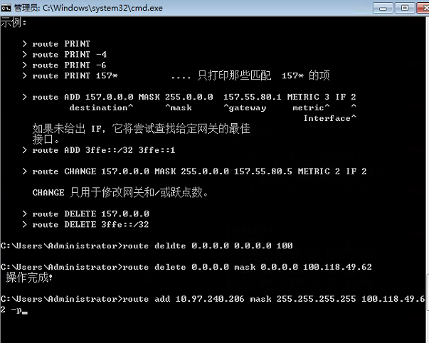

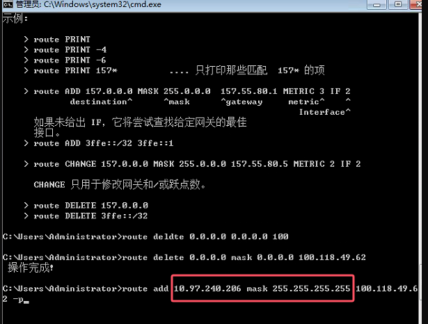

这时我们先把访问集团的默认路由删除掉。
删除完成。
删除完成之后,我们再添加一条单独主机的静态路由。
route add 10.97.240.206 mask 255.255.255.255 100.118.49.62 -p
这条是什么意思呢?就是说,我添加一条静态路由,去访问10.97.240.206这台web服务器,只要电脑的流量是去访问10.97.240.206这个Ip地址的,那流量都转100.118.49.62这个网关上转发。-p的意思就是这条静态路由器是需要永久配置到这台电脑上的,如果不加-p,那么电脑重启之后,这条静态路由会自动被删除的。
添加完成之后,可以看到,我们再次访问集团内网10.97.240.206这台服务器时,就可以正常ping通了。
可以看到,现在这台电脑既可以访问集团的内网,又可以访问到百度的互联网了。

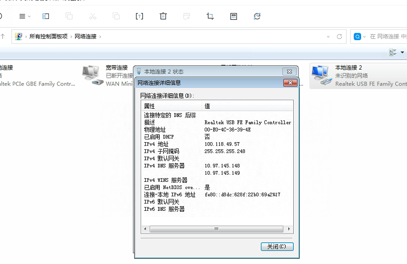

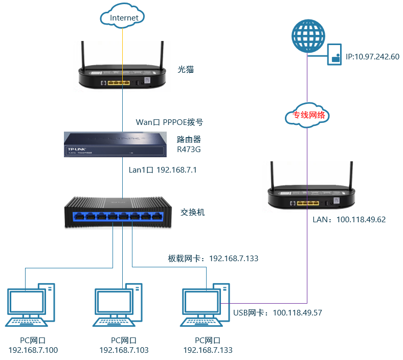

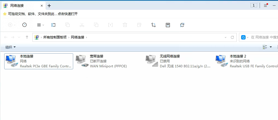

本地连接是默认的连接外网。本地连接2,是一个USB网卡,连接的是集团在这边办理的光猫。
可以看到当我们在配置完静态路由之后,可以看到,本地连接2的USB网卡中的默认网关是没有被填写的,但其实这个USB网卡是有网关的,已经通过刚才上面的静态路由器添加到系统里面了,只是这个里没有显示而已。
我们看一下,本地连接的就是有默认网关的。

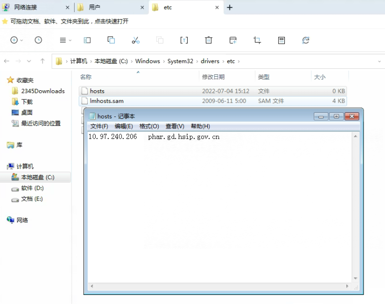

如果这个web服务器,只有这一个IP地址,那我们也可以直接通过本地电脑的hosts文件直接配置解析即可。就不需要通过集团那边的域服务器服务器还解析了,但是前提是保证,这个web只有这一个10.97.240.206的Ip地址,假如这台服务器上面有一些链接是链接到公司其它web服务器的,其它web服务器地址是10.97.240.xx,那么这样配置静态路由就会存在问题。就会导致web访问跳转内部其它web服务器的时候报错,无法访问。

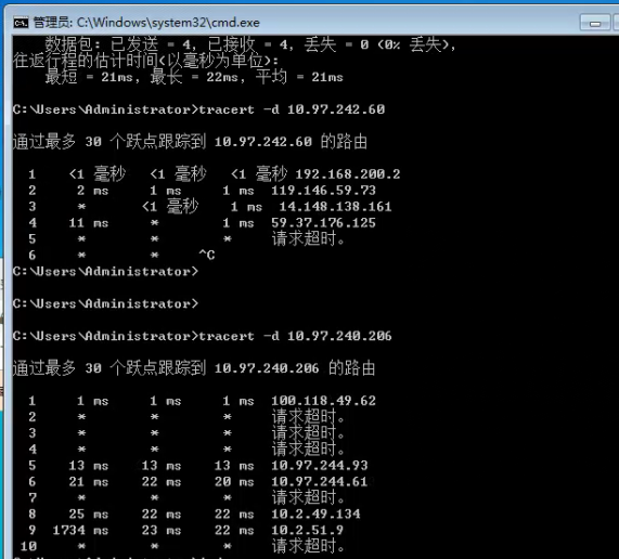

于是我tracert了一下,发现去往集团的web服务器的下一跳的确是从100.118.48.62走的。
可以正常被tracert的到。

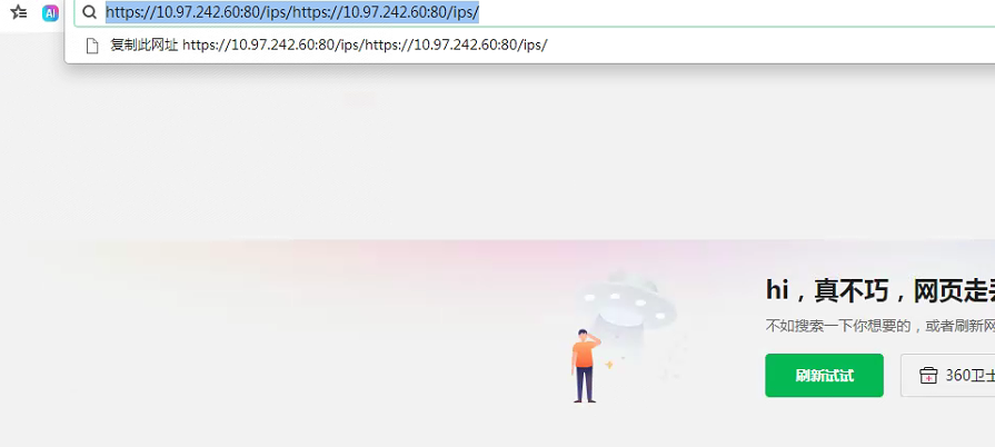

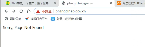

那怎么办呢?于是粉丝,又给我打开一个网站,说网站是这个,怎么又是这个网站了,和刚才不一样呀?
后来发现给的网址和域名都不对。

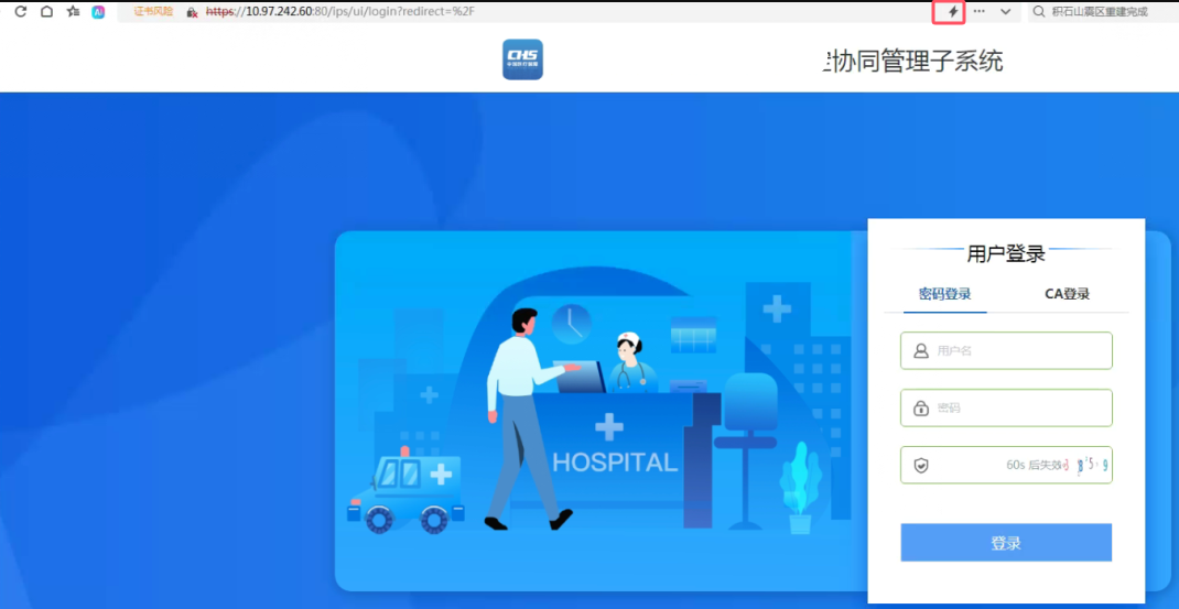

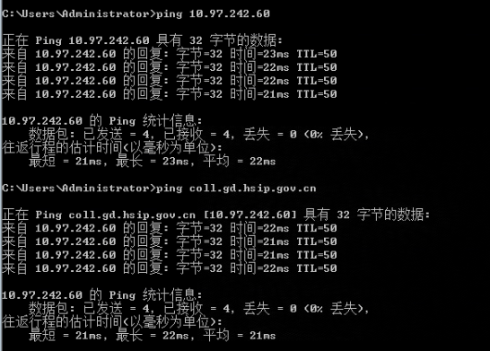

可以看到,通过之前粉丝保存的收藏夹可以看到,ip地址是10.97.242.60。
我们再来梳理一下这个拓扑图,其实集团的web服务器地址是10.97.242.60。

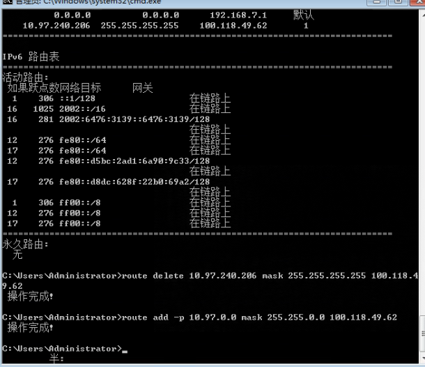

这时我还是重新配置一下静态路由吧!

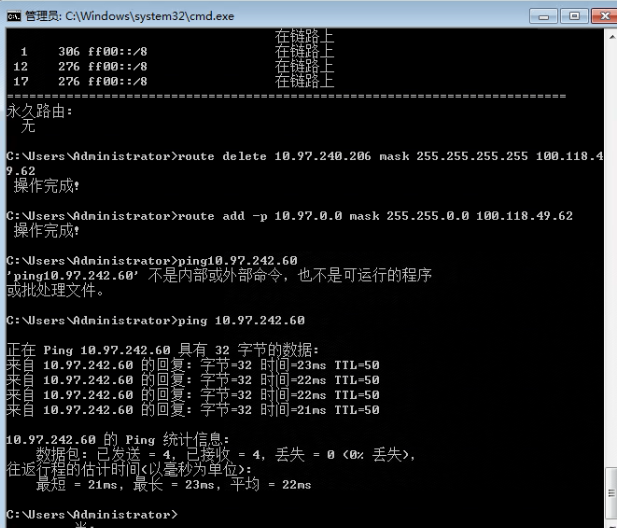

于是我把刚才配置的单个主机的静态路由删除掉。
然后添加一条子网是255.255.0.0网段的静态路由。只要是去10.97.0.0/16位的流量,都从100.118.49.62的集团的光猫走。
配置完成之后,我们再测试一下。
可以看到,通过IP地址是可以正常访问到集团的网站的。
再去ping一下域名,发现也是可以正常访问的,因为我在配置静态路由是默认的10.97.0.0 255.255.0.0这个网段,是包含了集团的内部DNS的地址的。
10.97.145.148和10.97.145.149。

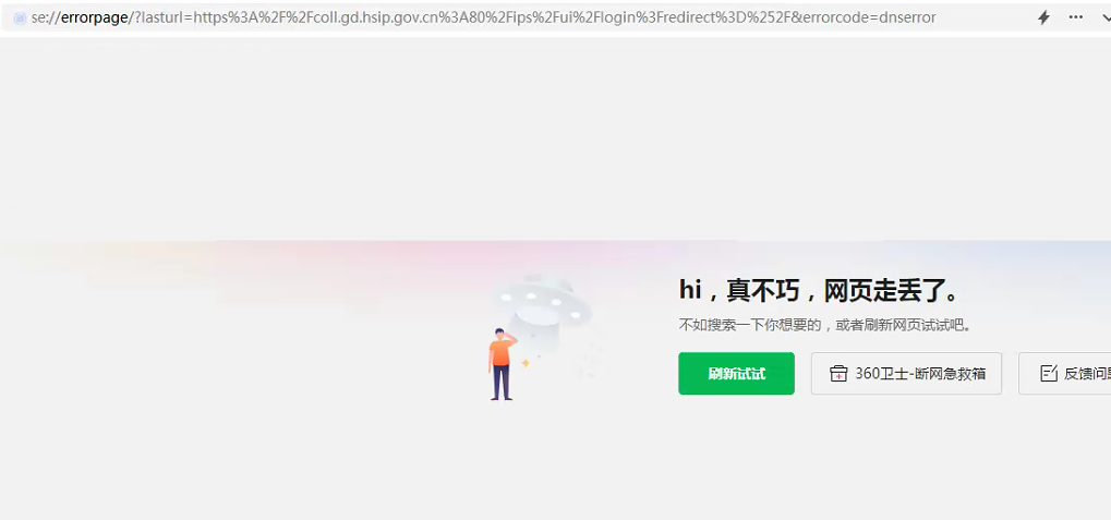

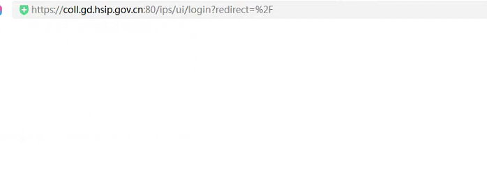

可以看到,现在也可通过域名访问到这个系统了。第一次访问的时候,居然打开是白屏,后来更改为极速模式之后,就可以正常打开了。

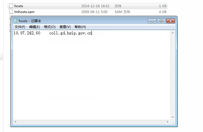

如果都测试完成了,发现ip地址可以访问,域名无法访问,我们也可以直接通过hosts文件进行解析。但是hosts文件解析出来的,只是单台,如果这个web界面里面还套了其它的域名和对应的服务器Ip地址,就是打开链接时就会报错。
