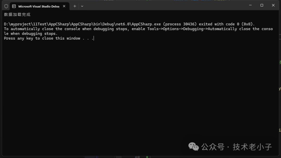

示例 2:异步编程
static async Task Main(string[] args){    await PerformAsyncOperation(); // 输出 "数据加载完成"}
// 异步方法,用于模拟数据加载public static async Task<string> LoadDataAsync(){    await Task.Delay(1000); // 模拟耗时操作,这里假设耗时1秒    return "数据加载完成";}
// 调用异步方法public static async Task PerformAsyncOperation(){    string result = await LoadDataAsync();    Console.WriteLine(result);}

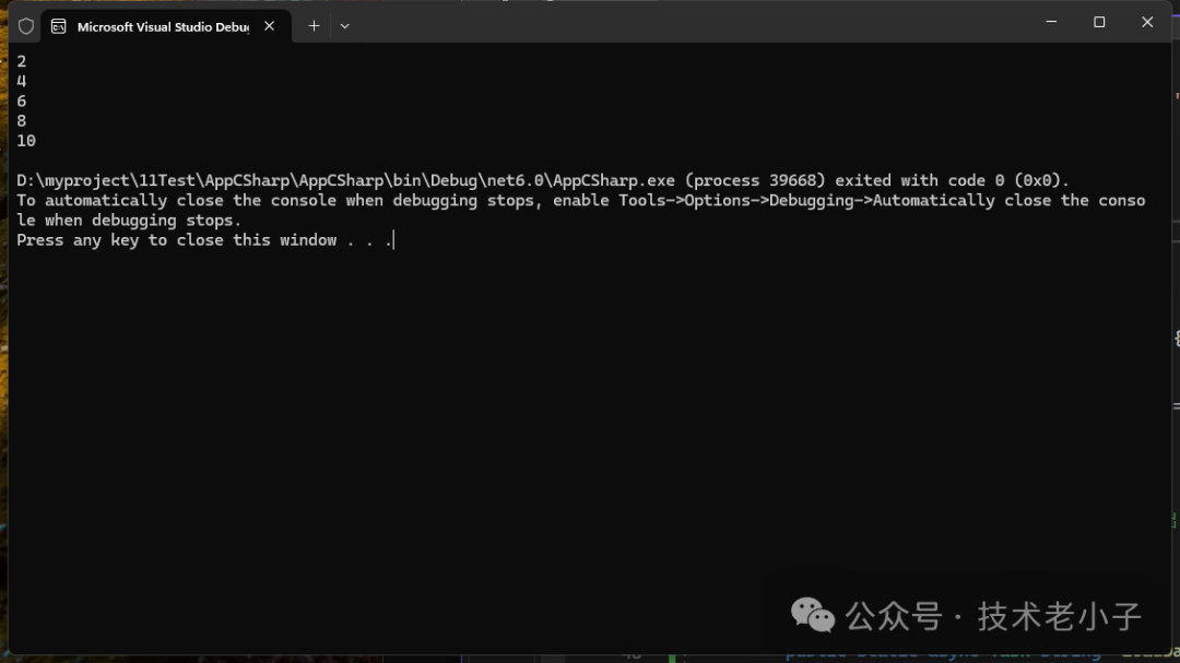

示例 3:LINQ 查询
// 创建一个整数列表List<int> numbers = new List<int> { 1, 2, 3, 4, 5, 6, 7, 8, 9, 10 };
// 使用LINQ查询偶数var evenNumbers = numbers.Where(n => n % 2 == 0);
// 输出结果foreach (int num in evenNumbers){    Console.WriteLine(num); // 输出 2, 4, 6, 8, 10}
