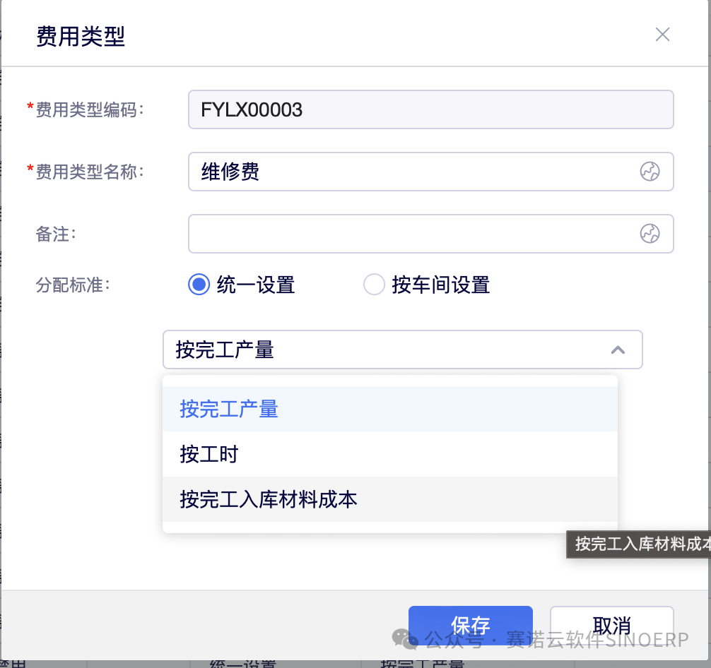

     费用类型名称可以根据实际进行修改,费用分配标准支持三种类型,如下:
为方便起见,一般建议将费用类型与生产费用科目一一对应,比如:
人工费——对应“基本生产成本—直接人工,40010102(科目编码)”
设备折旧——对应“制造费用—折旧费,410101(科目编码)”
水电费——对应“制造费用—水电费,410102(科目编码)”
当然,此处只是为了方便而建议,并非说费用类型一定要与总账生产费用科目一一对应,费用类型与生产费用科目的关系也可以是一对多、多对一

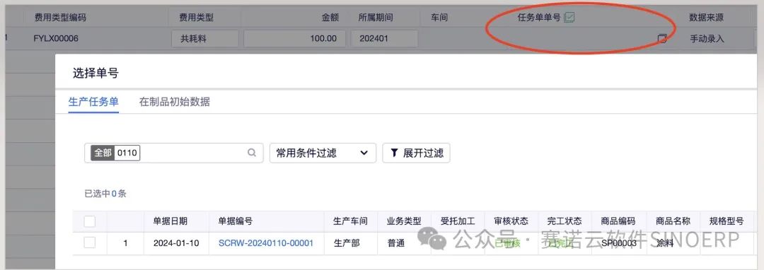

费用归集中也可以手工录入费用(或者导入EXCEL),如果存在某项费用并不是分配在所有的生产任务单上,而是需要指定分配在某些生产任务单上时,就需要通过指定生产任务单,比如上面我们所提到的共耗材料如果只分摊到指定的任务单产品上
