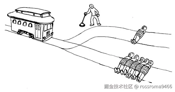

程序中的电车难题
 如图,当一辆电车快速驶来,无论图上的人采取哪种选择,似乎都是错误的。
但是,在程序中出现预期之外的错误必须要导致一个负面结果时,一定要选择代价最小的。
举个例子: 某同学开发了一个新手引导弹窗功能,该功能有个透明的全屏遮罩,只有当新手引导结束时,遮罩才会消失。由于程序中存在一处逻辑判断不严谨,导致在特定情况下全屏遮罩不能被关闭,然后整个系统都不能被点击了。一个简单的新手引导功能却引发了系统不可用的严重故障,这是非常大的代价。
通过上述例子去分析,系统不可用的负面影响远大于新手引导不可用。因此,我们应该修改逻辑判断方案,当程序脱离预期执行时,直接去关闭新手引导。
javascript代码解读复制代码    // before     if (step === 0) {       dialog.close()     } else {       dialog.show()     }          // after     if ([1, 2, 3].includes(step)) {       dialog.show()     } else {       dialog.close()     }
我们无法保证自己写的代码没有任何差错,但是我们可以提前考虑,万一发生预期之外的错误,我们要如何处理来让损失最低。

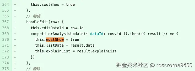

不要让用户等待
由用户触发的交互操作,应立即给予响应。立即响应不等于立即呈现数据,有些异步操作,无法立即呈现数据给用户,但应马上给予loading提示,告知用户数据正在处理中。
下面的代码中,用户点击编辑按钮时,会先发起一个异步请求,拿到数据结果后再显示弹窗。这个短暂且没有任何提示的等待,会让用户认为是程序卡顿,体验不畅,间接诱导用户重复点击按钮。
正确的做法应该是先展示弹窗,再去请求数据。
