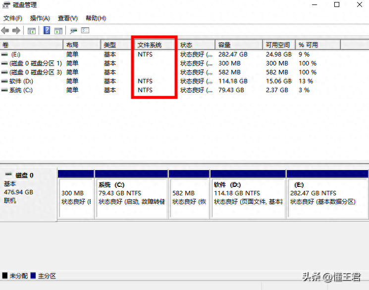

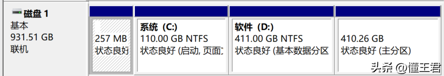

Windows只需要打开磁盘管理,就能看到我们正在使用的分区使用的文件系统类型

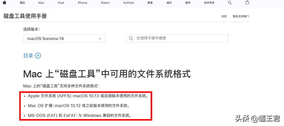

MacOS一样打开启动台里的磁盘工具就能查看,这里我引用Apple官网的图示。

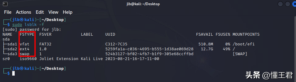

至于安卓和Linux使用的就比较多了,不过安卓作为Linux的一个分支,所以安卓的文件系统也是继承了Linux,使用最多的便是EXT4了

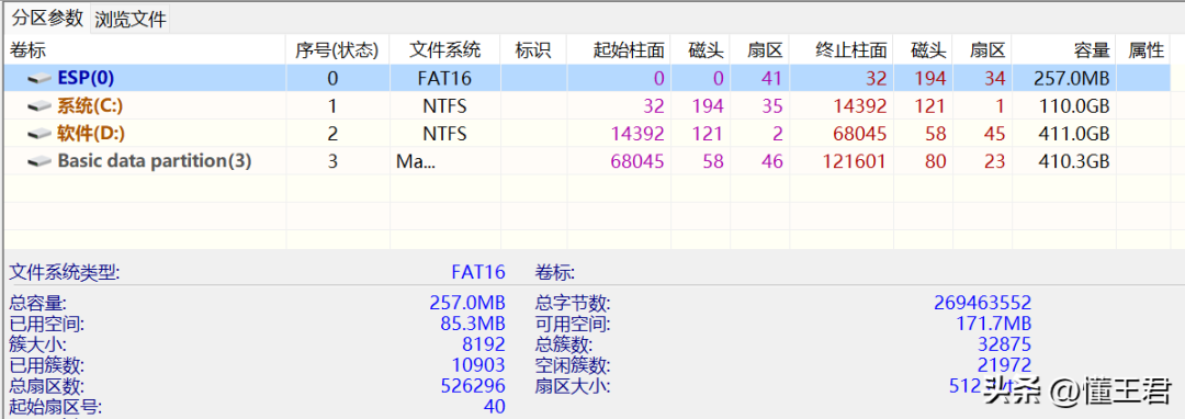

要弄清楚其中的原因,那就要从系统上聊起了,出现这个问题的大都是以前用过Win7、XP甚至Win2000、Win95的Windows骨灰级用户了,这几个系统都有个共同点,那就是都是用了Legacy引导启动模式,这个就是现在电脑维修师傅常说的传统引导模式,在这个引导模式下,系统是通过读取主引导记录 (MBR)来寻找引导加载程序从而引导系统启动。而现在的新系统也就是Win10、Win11等都是默认使用UEFI引导启动的操作系统,UEFI是运行在FAT32\FAT16格式的文件系统中。
巧合的是,以前的甚至到现在的U盘商家为了U盘兼容性而选择了将U盘格式化为FAT分区类型,这个文件系统在Win7之前的系统上并没有什么问题,Win7之前的系统都是使用传统引导模式,所以FAT格式的分区并不会被系统特别对待,但是在Win10、Win11系统中,由于微软默认采用了UEFI引导,所以系统会把U盘的FAT分区当做系统引导分区,给隐藏起来。这个时候我们只需要右键此电脑,在磁盘管理中给U盘添加一个盘符就行了。

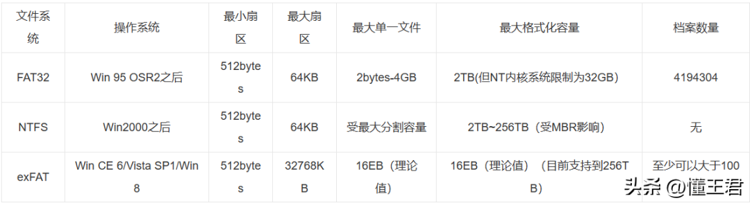

不过在现在这个时间点,FAT格式的文件系统是远远不够的,虽然它的兼容性排在首位,但是单个文件最大只能4G的限制放到今天动辄上百GB的U盘来说就是最致命的缺点了。

在MacOS系统上,能兼容性的Windows系统的文件系统就只有FAT16/32、NTFS、exFAT。在Windows中到此电脑的属性界面查看下U盘属性是不是上面这三种,MacOS原生支持读写的就只有FAT16/32、exFAT,只能读,不能写,要装插件才能读写,说的就是NTFS
手里有U盘的朋友可以参考这条建议
如果是MacOS和Windows双持,那么建议将U盘格式化为exFAT,如果只是单Windows系统、建议格式化为NTFS,如果是国产系统,如优麒麟、UOS这类的Linux系统,那么exFAT或者NTFS都可以,安卓系统也是如此,毕竟五百年前都是一家。exFAT在读写小文件较多的场景下,虽然性能发挥不如NTFS,但是更适合U盘的颗粒体质。
NTFS是为硬盘而生的文件系统,并不适合U盘。因为日志文件系统需要记录详细的读写操作,要不断读写,比较消耗磁盘IO,不过现如今大部分都直接采用硬盘的颗粒,所以这方面基本可以忽略,这两个各有长短,根据自己的需求选择即可。
