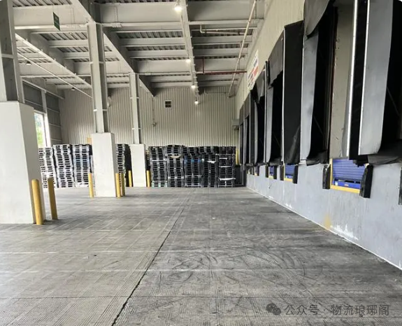

1、收货指标数据
收货数据,包括到货量,订单数,车辆的装载量,收货区域大小,收货作业时间,每天收货SKU数等。
车辆的装载量和卸载时间主要对于站台设计有影响,包括车辆大小、载重量等。一般情况下,还要分析卸货的方式、速度,以便详细规划站台的数量。
收货一般是比较简单的,但也有比较复杂的情形,比如有些场景为每天到货的品种很多,还有大量混包的情形,因此收货要进行专门的处理。有些电商的收货也比较复杂,包括要进行QC等动作,对收货区的要求就不一样。

4、发货指标数据
在发货阶段,发货路向、数量、车辆形式、作业时间、暂存时间等数据是发货设计阶段的基础。发货口不可能无限增加。
因此,设计中应考虑波次问题,以便控制发货口(发货月台)数量。
有些物流中心的发货区设计很小,站台停车位很少,给发货造成很大困难。集货区的大小与发货波次有关。很多小的物流中心,每天只安排一次发货,其发货区就要大一些。
对一个大型的物流中心来说,一般要按照多个大波次组织发货,每个大波次还有若干小波次,由此可以大幅度降低对集货区的需求。这在设计中是要注意的,随着大家对物流认识越来越深刻,发货装车环节越来越受到重视。
