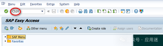

使用cs20事务码即可。在SAP起始页按下ctrl + /快捷键定位到事务码运行框,输入cs20,按下回车键。

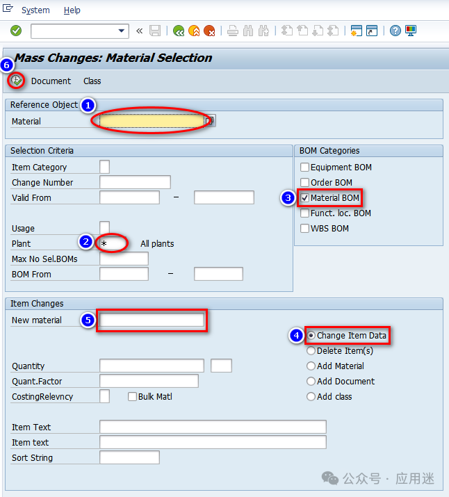

输入旧的组件物料编码(见①),输入工厂编码(见②),输入星号代指所有工厂,选择BOM类型(见③),选择具体操作(见④,一定是选择Change Item Data),输入替换后的新组件物料编码(见⑤),点击运行(见⑥,快捷键F8)。

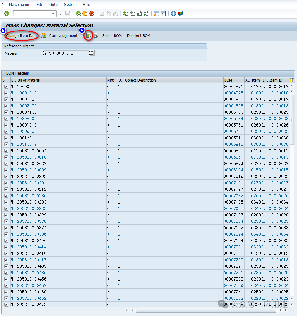

全选查找出来的BOM(见?,快捷键Ctrl+F5),点击Change Item Data(见?,快捷键是F8)。下图显示的BOM奇数行和偶数行颜色不一样,让行与行之间容易区分,设计比较贴心。

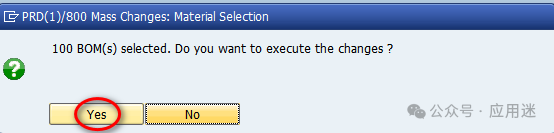

提示已经选中了多少BOM,是否修改,点击Yes。窗口底部状态栏提示显示替换进度。

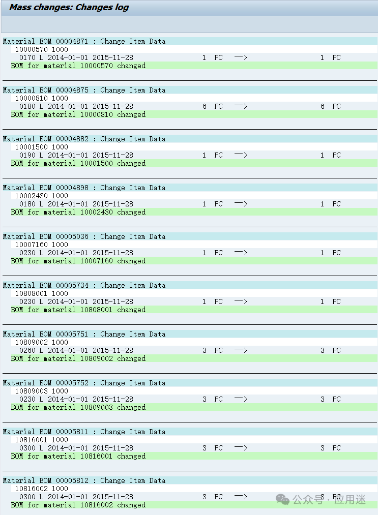

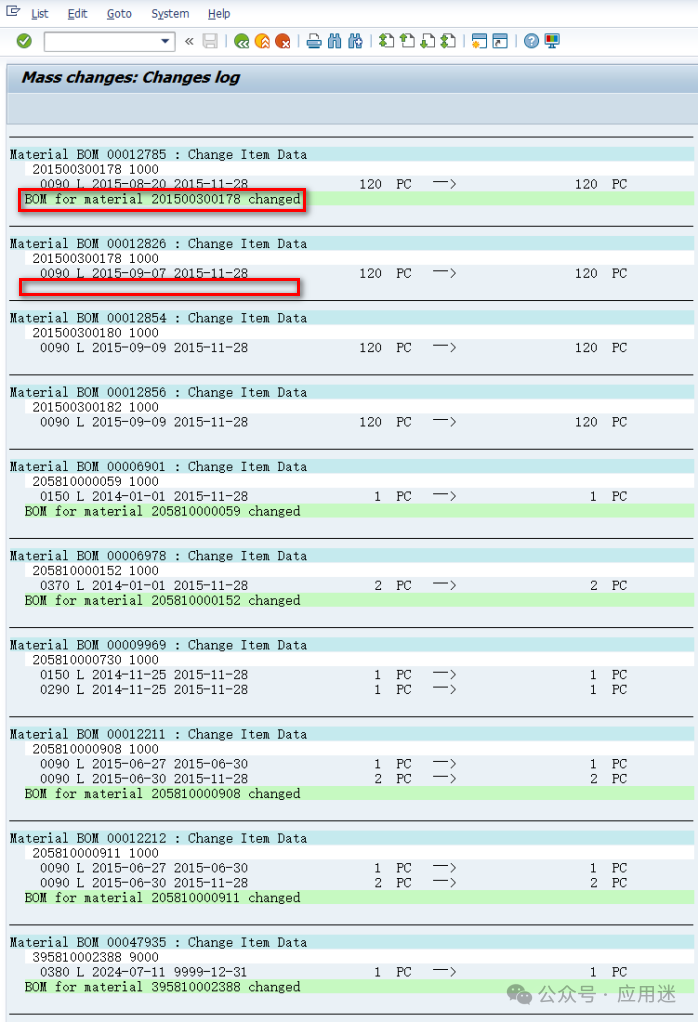

替换完毕会显示批量更改日志(如下图)。若要继续操作,按下F3快捷键回到初始界面。

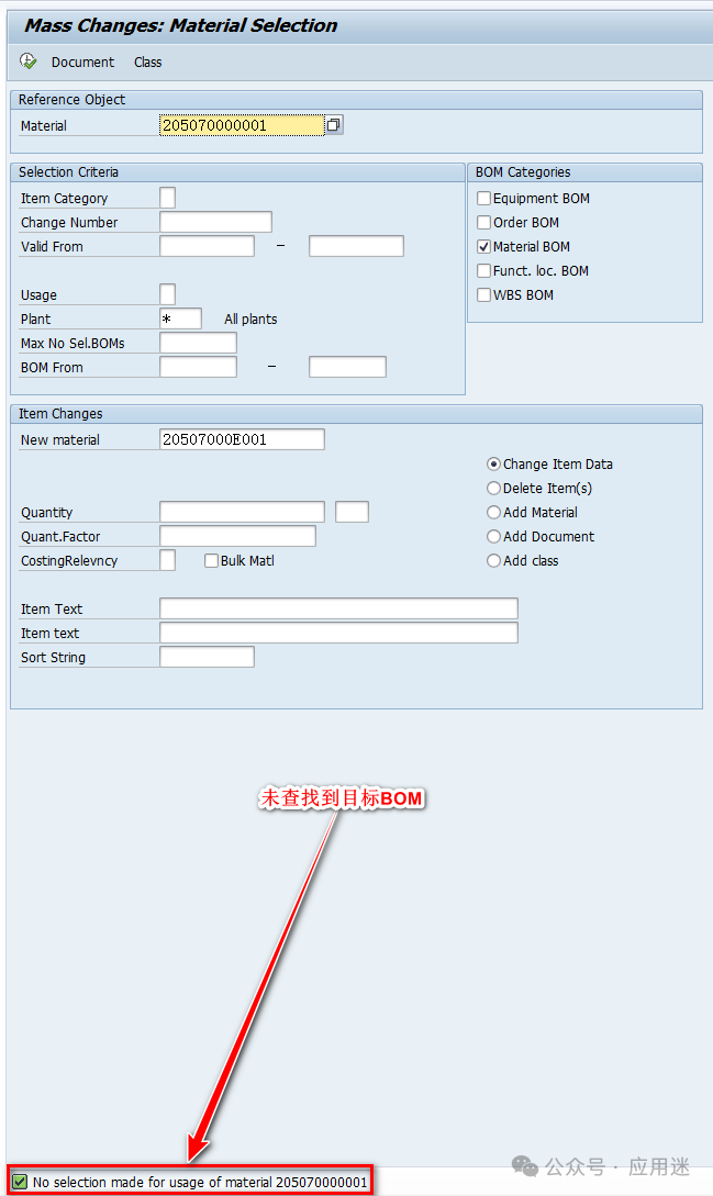

当然也有些特殊情况,比如如下图提示No selection made for usage of material 205070000001,说明没有需要替换的BOM,可以继续下一个替换了。

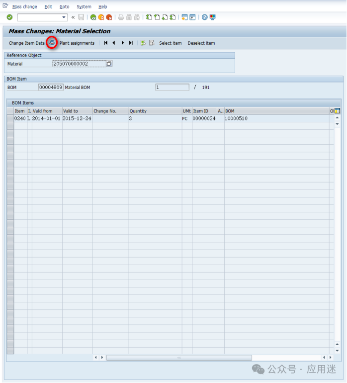

如果显示下图界面,就需要点击上面的帽子图标,然后全选BOM,点击Change Item Data。为什么会显示下图界面,而不是显示所有查找到的BOM?欢迎屏幕前的你留言讨论。
批量替换完毕后会显示如下日志,有些会显示BOM for material XXXXXXXXXXXX changed,有些显示为空,大家知道是为什么吗?可以在文章下方留言讨论,期待大家的回音。

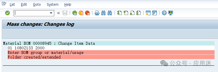

批量更改失败的会碰到下面这种情况,说明BOM group或者material/usage不存在,无法替换。
