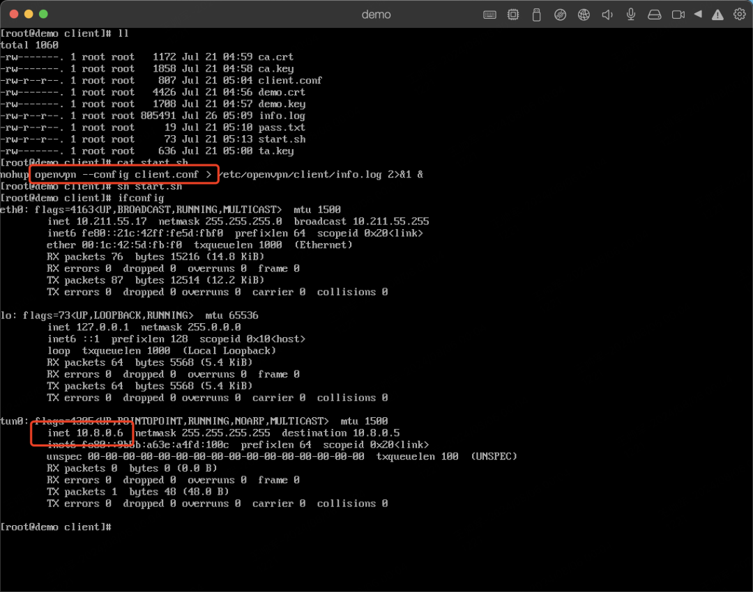

5、启动客户端
# 启动客户端
1、openvpn --config client.conf
观察下图:已经为我们分配的对应的虚拟IP,通过这个IP在这个网段内的机器都可以互通了

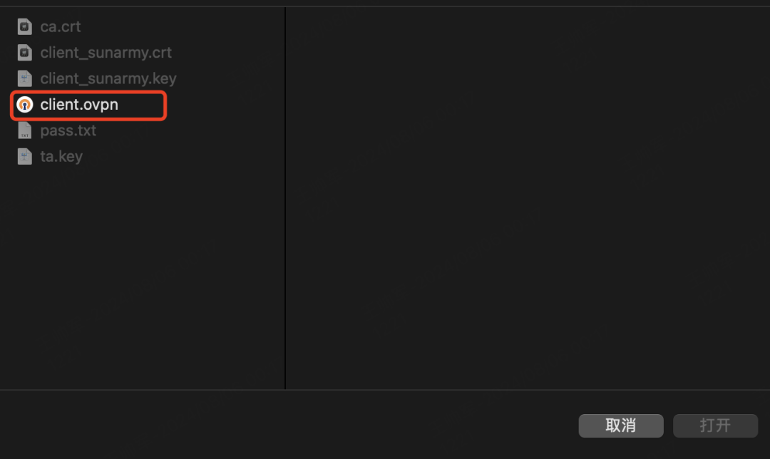

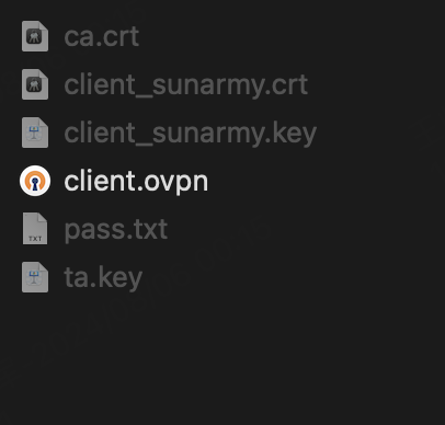

3、以Mac为例
把上面说到的Easy RSA生成的服务器根证书ca.crt、客户端私钥clientpc.key、证书client.crt,和ta.key复制到一个目录下面
然后新建一个client.ovpn文件
client
dev tun
proto tcp
remote 41.19.18.17 1194
ca ca.crt               #指定CA证书的文件路径
cert client.crt         #指定当前客户端的证书文件路径
key client.key          #指定当前客户端的私钥文件路径
nobind                  #不绑定本地特定的端口号
auth SHA1
resolv-retry infinite   #断线自动重新连接,在网络不稳定的情况下非常有用
verb 3                  #指定日志文件的记录详细级别,可选0-9,等级越高日志内容越详细
persist-key     #通过keepalive检测超时后,重新启动VPN,不重新读取keys,保留第一次使用的keys
persist-tun     #检测超时后,重新启动VPN,一直保持tun是linkup的。否则网络会先linkdown然后再linkup
auth-user-pass pass.txt  #用户密码验证

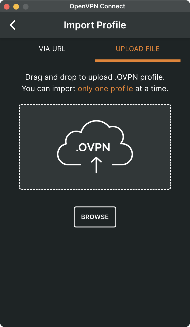

新建pass.txt 文件,与客户端的账号密码规则一样,第一行为账户,第二行密码

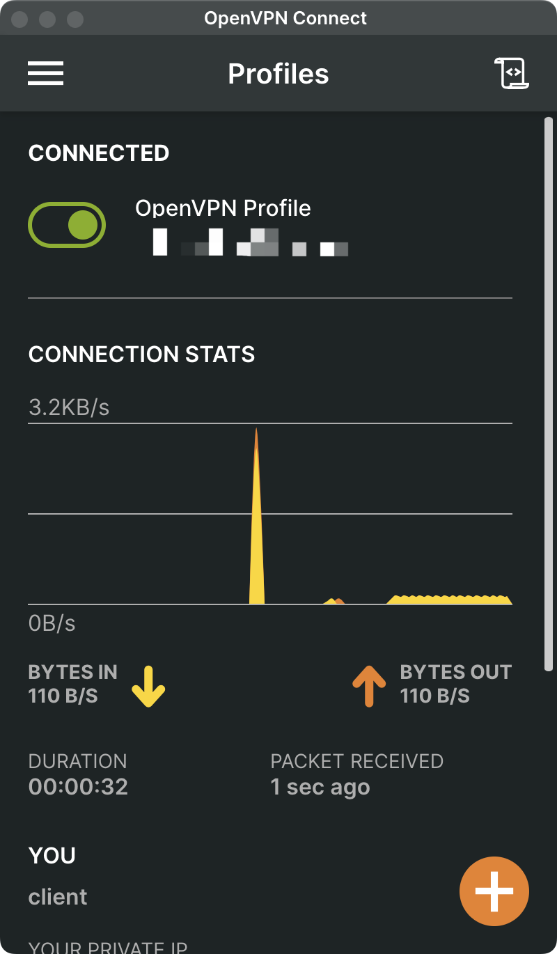

点击导入配置文件
这样就连上了,观察本地IP,发现为我们也分配了一个虚拟IP
在我们本地就可以随意访问内网网络了。
