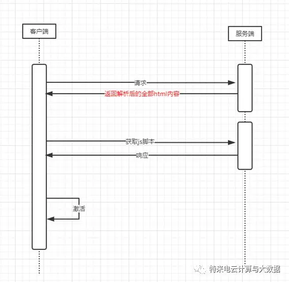

之前在SPA单页的时候,mouted元素部分,都是先去服务端拉取js脚本,然后客户端解析成html。而在SSR下,mouted部分是服务端描画好后,直接发送到客户端,客户端不用进行html的重新组合,只需要激活即可。
红色字体部分可以看到,只是响应了主体,而真正的内容部分需要去下载js,然后客户端绘制出来再展示,哪这样会有什么问题呢?对!白屏时间过长。虽然现在有骨架技术,也就是在响应的html主体中,填充静态内容,但也是治标不治本。
我们再看一下SSR的方式:
从图上可以看到,服务端返回的是完整的解析内容可以直接呈现在用户面前。但这都是静态的,要动态化,就需要有一步激活的操作。
这就是SPA与SSR两者的区别。哪Nuxt.js是什么呢?

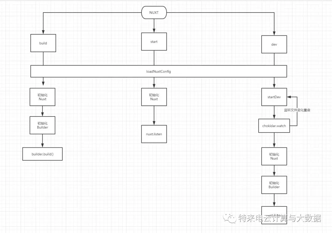

相关部分的命令分2个
npm run dev(开发环境)
npm run build + npm run start(生产环境)
我们先看一张流程图:
从图上我们可以看到,开发和生产环境比,多了一步文件修改的监听。这也是为什么我们在开发过程中,修改代码后,页面可以立即产生变化。当然监听到文件变化后,还会有一系列的操作。

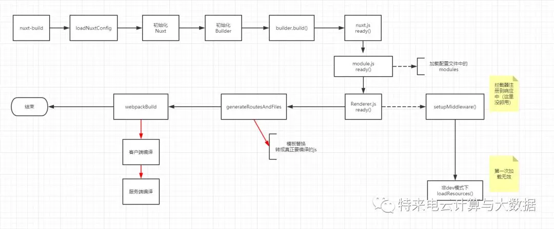

三,编译与启动
先看编译的过程,如下图
首先先加载nuxt.config.js,
然后初始化nuxt,builder,开始执行构建。
准备模板使用的参数,然后根据模板生成真正的webpack编译的js
分别执行客户端编译和服务端编译,生成最终的js脚本

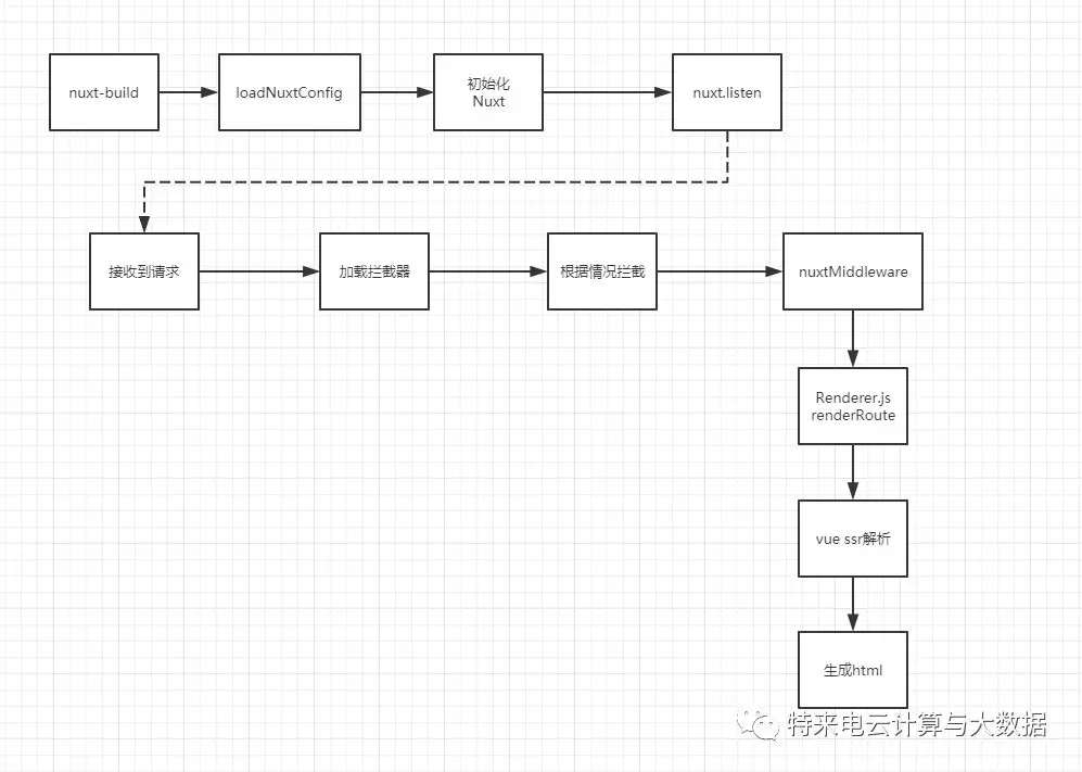

编译成功后,就需要启动服务,监听端口,这个是在npm run start中实现的。如下图
启动后,加载配置文件
初始化Nuxt
对端口进行监听。
如果有请求进来,第一次会加载拦截器,然后拦截器会对请求进行区分拦截。
比如:如果是访问的静态文件,那么会有staticServer来处理。
如果是路由匹配的请求,那么nuxtMiddleware会进行接受,然后通过VUE的SSR插件,去绘制响应的html
