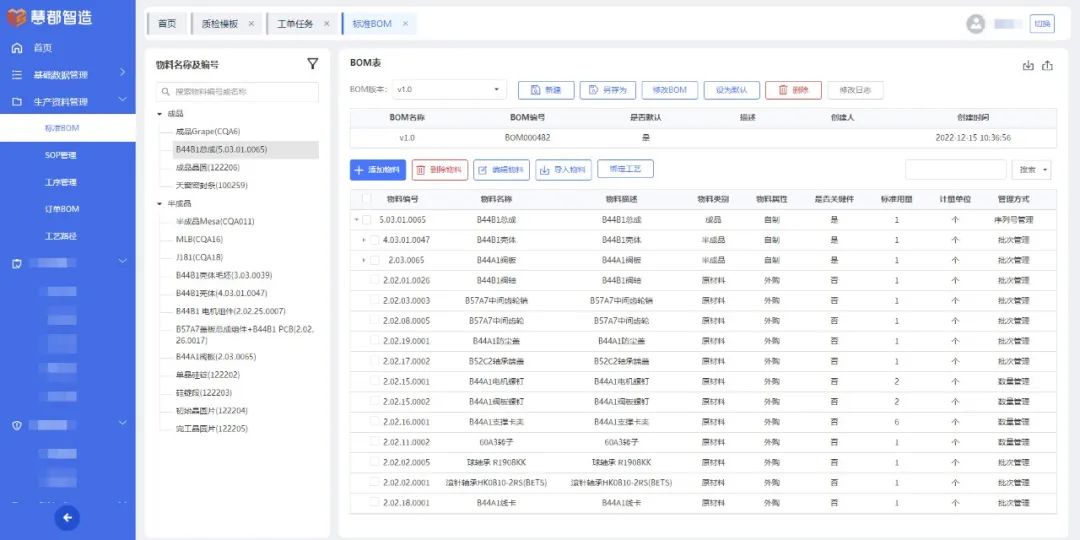

如车间在执行生产计划之前,设计、工艺部门的产品BOM数据和工艺流程信息必须已经完成,并通过系统接口进入MES系统,形成了待生产产品的基础数据资料。

装备制造企业产品种类繁多,产品BOM数据复杂,基础数据准备工作必须细致、严谨,容不得半点差错,因为错误的数据带来的后患,比没有数据更可怕。

五、工艺模块化
装备制造企业的产品种类虽然多,但是生产的批量小,如果每生产一种不同种类的产品,就重新编制一套新的工艺文件,在可行性和经济性上都是十分不利的。
为此,在MES系统实施过程中引入了工艺节点模块化的概念,即将生成产品的所有工艺按加工性质,拆分成单个的独立模块存入工艺模块数据库。
由于相同类别不同型号的产品在构造上存在或多或少的相似性,在设计一个新的产品时,可以先从工艺模块数据库中选择可重用的工艺节点,对于新的工艺则另行设计和入库。

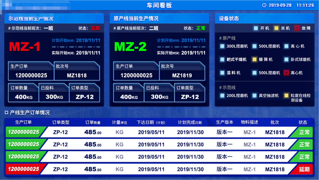

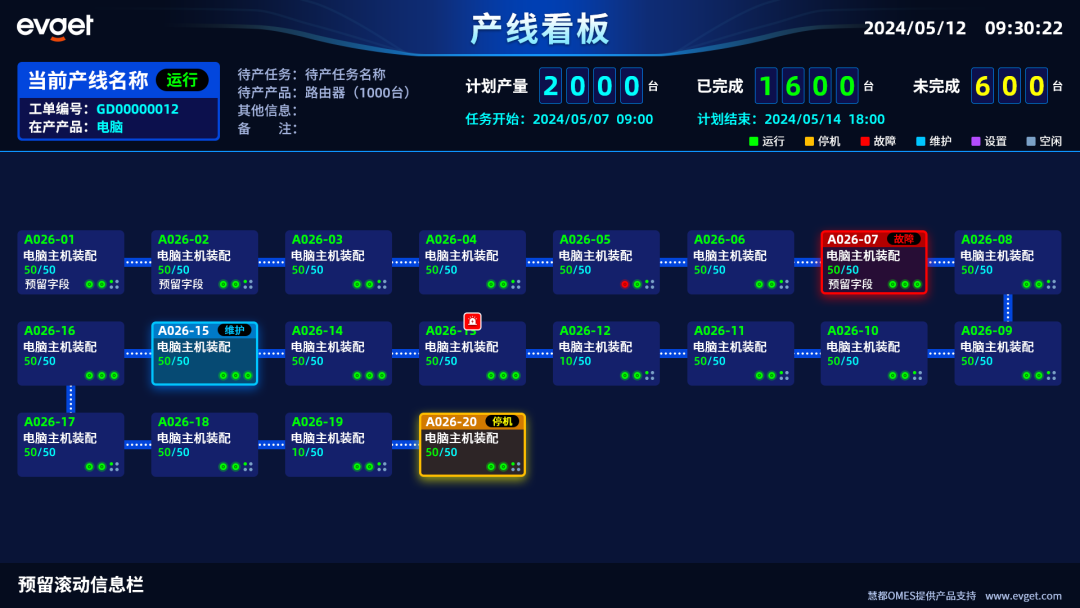

八、看板利用
看板是MES系统的一个基本功能,也是一个很重要的模块,主要包括生产计划看板、各生产单位生产进度看板、质量看板和物料看板。
通过看板用户可以及时了解车间生产任务的完成情况、质量信息以及各生产工位的物料耗用和需求情况等。
车间管理者是使用看板的主要用户,他们不仅要有利用MES系统看板指导生产管理意识,还要能熟练并灵活使用看板模块。
准确掌握车间生产状况,调度管理,尽量使生产均衡化,逐步实现车间的准时生产和精益生产。
比如,根据企业生产计划,电机装配车间每天要装配并存库10台电机,那么就要保证每天都有10对配套的定子和转子就位。
这便需要车间管理者利用生产任务看板实时了解车间生产动态,及时修正日计划,合理安排人员和设备,确保所需数目的自制零部件的顺利完成。
同时还需查看物料看板,争取实现库存和用料的平衡,并控制电机所需的配套外委外协件的及时到场。
