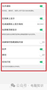

3. 通知和权限管理
步骤:
进入应用的通知管理界面,确保“允许通知”和“允许打扰”等选项已开启。
在权限管理界面,检查并开启应用所需的后台运行相关权限,如网络访问、位置信息等。
特别注意“悬浮窗”和“后台弹窗”等权限,这些权限对于某些需要在后台显示通知或弹窗的应用至关重要。
