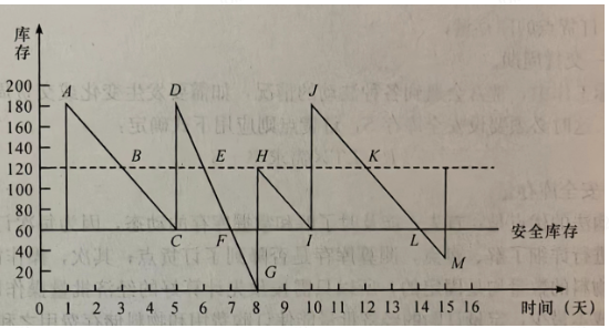

实际的状态下图所示的情况更为常见:

假设经济批量为120个单位,安全存量S=60,需求率=30/天,交货周期LT=2天。在第1天,经济订购批量EOQ=120个单位全部到货,加上安全存量60个单位,总库存量为180个单位,如图所示:
图中点A已扣除了在该月月初结存并已发出的30个单位。每天的需求量30个单位是均匀的。
在第3天,总存量下降到120个(点B),到了再订购点。因为从订购到收到货物需2天(LT=2天),在这段时间里,要用掉物料30 x LT=60个。由于在正常情况下不动用安全存量,所以,当总存量为120个时就得补充订货,这意味着订货以后两天,补充订货就到达,不至于动用安全存量。120个单位的补充订货在(C点)到达,总存量立即上升为180个(点D)。
如果在第6天,每天的需求量增加为60个单位,那么,当天的总存量就降到再订购点(E点),再次按经济批量(120个单位)订货。但订货后一天存量就下降到60个(点F),这时第二次订货尚未收到,周转物料已用完,以后用料须动用安全存量。在(G点),安全存量也消耗完了,如果第二次订购延期到达,那么就会发生缺料。
恰好在第8天收到第二次订购120个,使存量达到120个(H点),这时又到了再订购点,办理第三次订货。从第8天开始,需要量恢复为每天30个。
如果企业的平均每天需要量增为60个单位,那么企业就必须重新确定经济批量值EOQ,把每年的需要量代入经济批量公式,计算出新的经济批量值,如果数据再变化,就要再计算经济批量值。
从(点H)开始,每天的需求量为30个。第三次订购120个在(I点)收到,总库存增加至180个(J点),在(K点)又到了再订货点。
在第12天,办理第4次补充订货。需求量均匀不变,但由于运输原因,使订购延迟一天到达,本该第14天到货的,却在第15天到。这时由于有安全存量,所以防止了缺料。可见必要的安全存量可以缓解需求量的增加和补充订购周期的延长。
