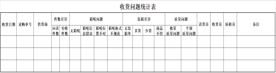

1.收货差异类型统计
针对件数差异、箱唛差异、装箱差异、质量差异制定的《收货差异统计表》,明确记录每一项差异明细。

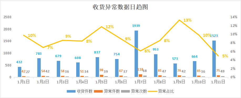

2.收货异常数据日趋图
对比每日的收货件数、异常件数及异常次数,作为仓库管理者的管理类图表之一,快速掌握每日收货异常情况,并关注异常问题是否逐日改善。
