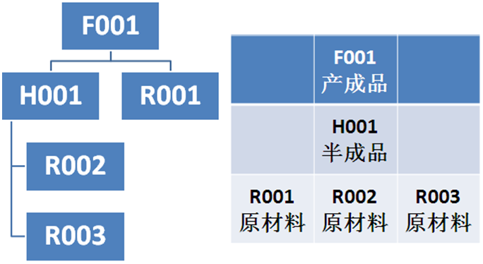

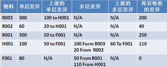

下面我们将举例说明差异分摊的原理。假设产成品F001,该物料的BOM结构如下:

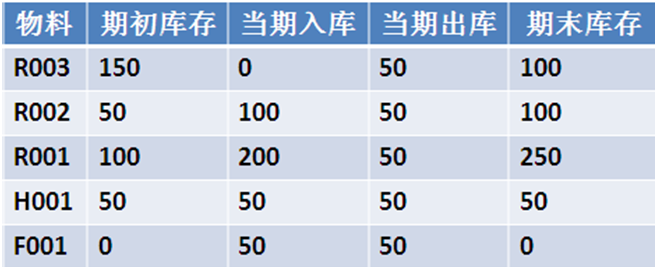

这5个物料当月进销存情况如下:
则这5个物料的差异分摊情况如下:
举例分析物料R003差异走向:
Ø 首先原材料R003因为自身原因,产生了一笔300元的单层差异。R003当期的消耗与库存之比为1:2,所以应当上滚的单层差异为100元,应当被库存所吸收的差异为200元。
Ø R003将100元的单层差异上滚至半成品H001,原因是H001是R003的上层物料,生产H001需要投入R003。这100元便成为H001的多层差异,同时,H001因为自身生产而发生了100元的单层差异,并且H001还从R002吸收了20元的多层差异,在月末结算时,H001的总差异为100+100+20=220元。
Ø H001当期消耗与库存之比为1:1。所以应当上滚的总差异为110元,应当被库存吸收的差异也为110元。
Ø F001吸收了下层物料R001H001共计160元的多层差异,与此同时,生产F001产生了80元的自身差异。当月F001的总差异为50+110+80=240元。
Ø 当月F001全部出库,因为F001是顶层物料,所以F001的出库被认为是销售出库,F001240元差异将直接进入当期损益,即销售成本。

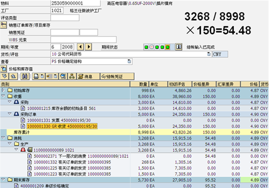

按照数量分摊差异
简单的说就是按照累计库存与消耗之比分摊差异。
生产订单共消耗该物料3268件,当期累计库存为8998件,总差异为150,计算公式为:
当期消耗 / 累计库存×总差异 = 消耗承担的差异

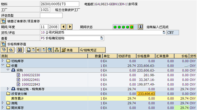

对于物料移动来说,大多数企业都能够做到明确销售订单行项目,但对于某些非物料移动的业务,则明确难度较大,如发票校验,如下图所示:
该物料入库数量为1,但总差异达23万。原因是该物料是一个按单的物料,物料分类帐能够区分按单物料和非按单物料的差异。该物料按照订单收货,在发票校验时,产生了一笔23W的采购差异,但该物料并没有按照订单进行校验,从而,按单的发票校验的差异,直接进入该物料非按单的库存中,直接导致该物料非按单库存的实际价格异常。

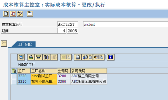

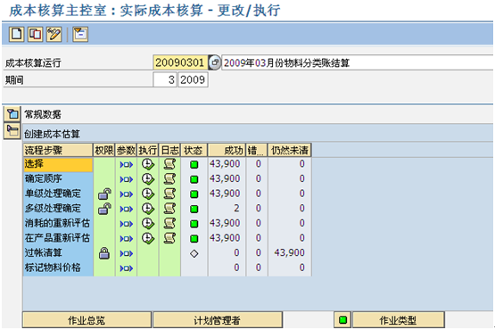

    物料分类帐的结算主要通过9个步骤执行,事务代码CKMLCP,如下图所示:
这个9个步骤的操作方式如下:
第一步:确定月结的工厂
注意:相互间有物料移动的工厂,必须同时进行物料分类帐的结算,否则将导致价格异常。
第二步:选定备选工厂中的物料。
这里可以选择特定物料计算成本。
第三步:确定物料计算顺序。
系统将自动确定计算差异的先后顺序。

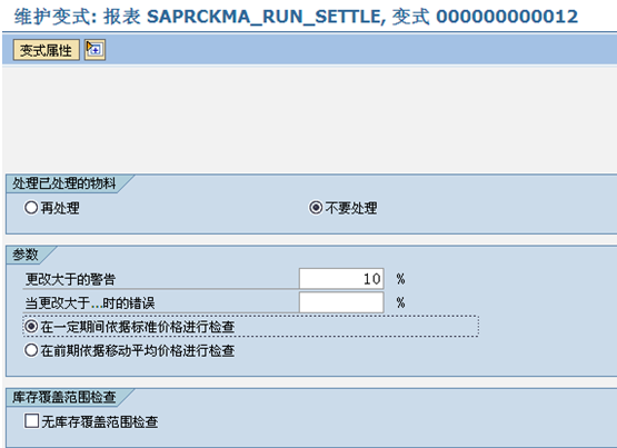

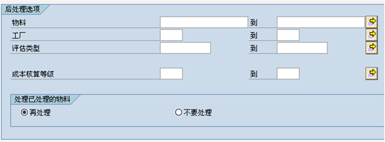

第四步:计算物料自身差异(计算单层差异)。
Ø  如果已经执行过这一步,建议选择“不要处理”来跳过部分没有价格变动的物料;

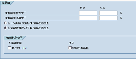

Ø  当单层差异导致物料实际成本改变过大时,可以定义警告及报错信息,及时了解价格变动幅度较大的物料;
Ø  计算价格的基准可以是物料的标准价格,也可以是物料月末的移动平均价。
第五步:计算多层差异
系统允许按物料、工厂、评估类型进行选择需要计算的物料
Ø  可以按照差异的大小,发送警告或错误消息。

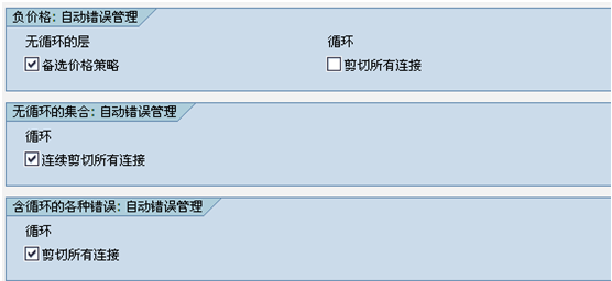

Ø  当产生循环bom时,系统可以自动处理。举例说明循环bom,如下图所示:
该物料消耗自身进行生产,导致了差异无法分摊,这是典型的循环bom,也是后勤需要避免发生的业务。不过系统可以自动识别这些错误,并按照业务类型确定自身应当承担的差异。
当差异异常导致物料价格为负时,系统能采取备选取价策略,防止负价格的出现。一般来讲,当物料的实际价格为负时,系统会自动不吸收这笔可能使物料价格为负的差异。这笔差异将成为一笔未分摊差异。
第六步:计算物料实际成本。
执行计算程序,计算物料实际成本,该步骤可以理解为测试运行,不产生任何凭证。
第七步:产生差异凭证,将差异进行过账。
当确认实际成本后,系统将根据上一步的结果,产生差异过账凭证。

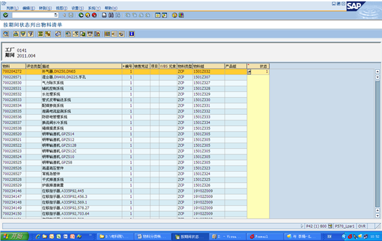

分析结完物料账期后,每个期间的物料结算状态(S_ALR_87013180)
结算完成后,状态为01和70是正常的

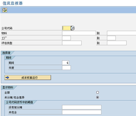

在完成第六步后,建议使用值流监视器,事务代码:CKMVFM,如下图所示,对物料实际成本数据进行分析、核对,如果发现差异异常的物料,可以在正式差异过账前对后勤业务进行调整。调整完毕后,按照调整内容,如果涉及成本中心或生产订单,则可以考虑对生产订单重新结算。如果涉及面不广,则仅需对物料分类帐重新结算。调整完毕后,再进入到第七步。
通过值流监视器,可以查看物料的差异分摊情况,如果出现金额较大的未分配为分摊,则可以使用CKM3寻找差异原因,并加以修正。

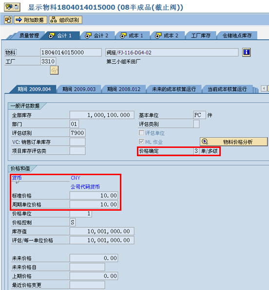

下面是启用物料分类帐后,物料的会计1视图:
从上图我们可以看到,物料除了标准价外,还多了一个周期单位价格。这个价格类似于移动平均价,不同之处是,这个价格仅在一个周期内有效,我们可以简单的理解为,这是物料在某个期间内,计算得出的移动平均价。

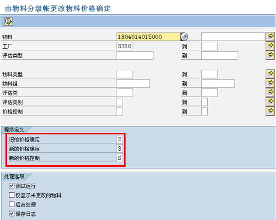

价格确定字段用来控制物料的价格类型,为S还是V。当价格确定为2时,物料可以使用V或者S作为计价方式;当价格确定为3时,物料只能使用S标准价作为计价方式。价格确定由后台配置确定,在启动工厂时,自动默认至物料主数据中。在物料发生业务之前,可以使用CKMM进行批量更改。如下图所示:

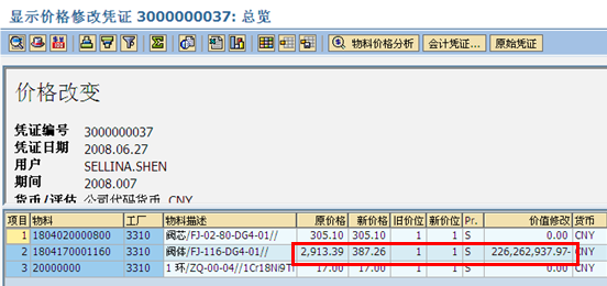

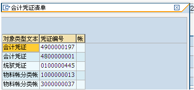

启用物料分类帐后,当企业内有关于物料的业务发生时,系统会自动代出相关凭证,这里举一个比较复杂的例子,当物料价格发生变动时的凭证:
从上图我们可以看到,有两张物料分类帐凭证,第一帐时传统的物料交易凭证,第二张为物料价格变动凭证,如下图所示:

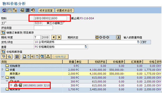

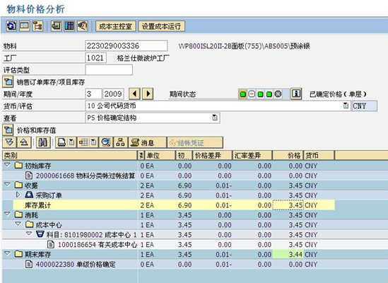

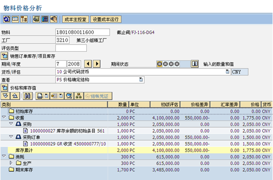

这里显示1804170001160这个物料的价格被修改,系统会根据新旧两个价格自动算出库存价值差异。同时,我们可以在CKM3中对这个物料的价格进行详细的分析,CKM3界面如下所示:
在这里我们可以了解某物料在期间内的情况,包括以下四种数据:
Ø  期初库存:月初的库存量;
Ø  收据:期间内入库的物料;
Ø  消耗:包括对生产订单的消耗等日常物料消耗;
Ø  期末库存:期末物料的库存量。
