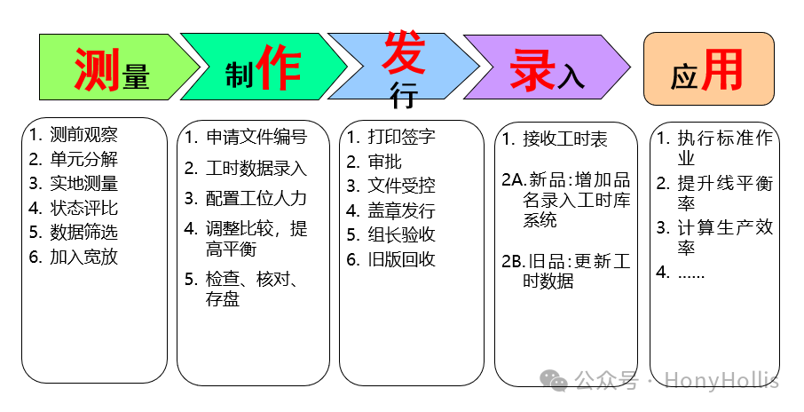

[点晴模切ERP]工厂车间标准工时制作流程
2024年7月23日 0:29 本文热度 2878
主题:探标准工时制作流程
测量
  1. 测前观察
  2. 单元分解
  3. 实地测量
  4. 状态评比
  5. 数据筛选
  6. 加入宽放
制作
  1. 申请文件编号
  2. 工时数据录入
  3. 配置工位人力
  4. 调整比较,提高平衡
  5. 检查、核对、存盘

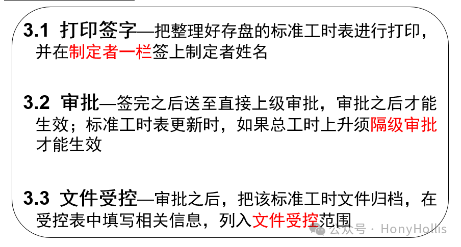

发行
  1. 打印签字
  2. 审批
  3. 文件受控
  4. 盖章发行
  5. 组长验收
  6. 旧版回收
录入
  1. 接收工时表
  2. A.新品:增加品名录入工时库系统
  3. B.旧品:更新工时数据
应用
  1. 执行标准作业
  2. 提升线平衡率
  3. 计算生产效率
  4. .……
Step1:测量:标准工时制作流程

3、发
