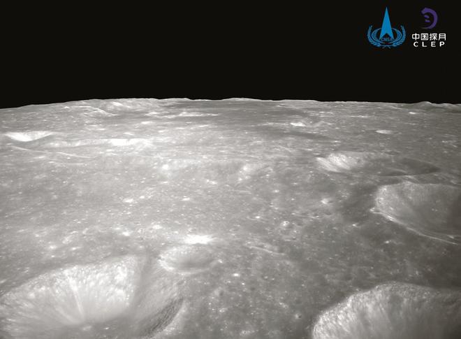

相较于月球正面,月背陨石坑更多,地势更为崎岖。为了在"山脉中找平地",在嫦娥六号出发前,科研人员在选址上下足了功夫。在选址过程中,用嫦娥二号获取的影像所制成的全月7米分辨率数字正射影像、20米分辨率的数字高程模型产品发挥了重要作用,科研人员借助它们为嫦娥六号寻找坡度较小的平坦区域。

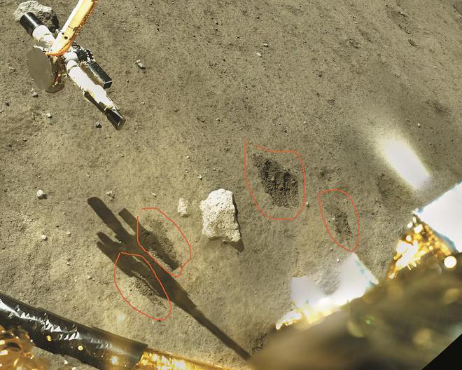

机械臂进行月背表取
为此,研制团队设法提高了采样效率,使嫦娥六号在月面采样的快速化、智能化和自主化方面有了很大改进。他们为表取采样过程设计了17个独立的序列,器上设备能自主判读遥测数据,通过序列组合完成表取采样全部工作。这使得整个采样任务减少了约500条器地指令交互,从而缩短了采样时间。
月背表取不是直接用铲子铲,而是要经过拍照、重建三维地形、生成机械臂运动策略等一系列的智能操作。例如,负责挖土的机械臂有4个自由发挥的空间,选定区域后,它会在面积约七八平方米的范围内完成铲土。最后,采样机构要把钻取和表取的月壤分类打包。
针对月背更加复杂的环境和着陆区月壤特性,研制团队在继承嫦娥五号相关技术方案的基础上,为嫦娥六号采样封装分系统进行了多项升级,设计了适应月球背面采样的控制算法和采样策略,以确保月背采样"采得着、钻得动、封得住、回得来"。

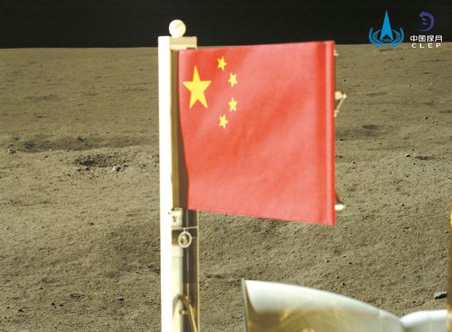

表取完成后,嫦娥六号着陆器携带的五星红旗在月球背面成功展开,这是我国首次在月球背面独立动态展示国旗。这面国旗采用新型复合材料和特殊工艺,其中旗面是由玄武岩熔融拉丝技术制作而成,具有更强的耐腐蚀性、耐高温和耐低温等优异性能。

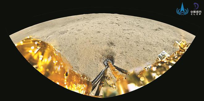

6月2日6时23分,着陆-上升组合体在鹊桥二号中继星支持下成功着陆在月球背面南极-艾特肯盆地预选着陆区。
在动力下降前,着陆-上升组合体先与鹊桥二号建立通信链路,然后经过主减速段、快速调整段、接近段、悬停段、避障段、缓冲下降段和着陆缓冲段7个阶段,用时约15分钟,最终在月面预定区域软着陆。
